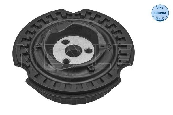

Bonjour, silentbloc de tête d'amortisseur.?

Sinon cela peut venir des coupelles d'amortisseur HS.
