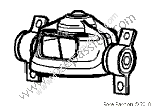

C'est ça la tête d'amorto ? https://www.rosepassion.com/fr/cat/piece/P112573
Re: Claquement train avant tourne à gauche.
Jeu 6 Sep 2018, 08:31
Oui ça y ressemble Didier :win:

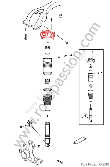

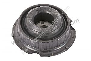

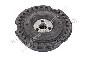

J'hésite entre ces deux pièces, celle-ci en rouge :
Qui correspond à ce palier :
Ou celle-ci en rouge :
Qui correspond à ce support :
Pour moi la tête d'amorto c'est la première, mais je ne suis pas sur.

Dider, sur le PET 2 je n'ai pas le même dessin...
Jeu 6 Sep 2018, 17:46
A moins que tu n'aies pas la suspension pneumatique...
Jeu 6 Sep 2018, 17:48
Si non pneumatique:

Didier,
Ca c'est le train arrière!!!
Jeu 6 Sep 2018, 21:33

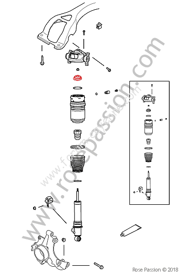

Merde quel nul, je me suis gouré de schéma, tu as raison jean-Jacques c'est l'arrière que j'ai mis. :mur:
Donc c'est bien la pièce en rouge sur ce schéma la tête d'amortisseur ?
Ce qui correspond à cette pièce :
J'ai bon là non ?
Ven 7 Sep 2018, 08:11
Bin ça semble bien être la 955 943 018 10... repère 5 sur le schéma version pneumatique donc.
