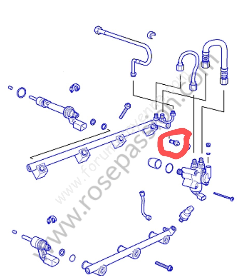

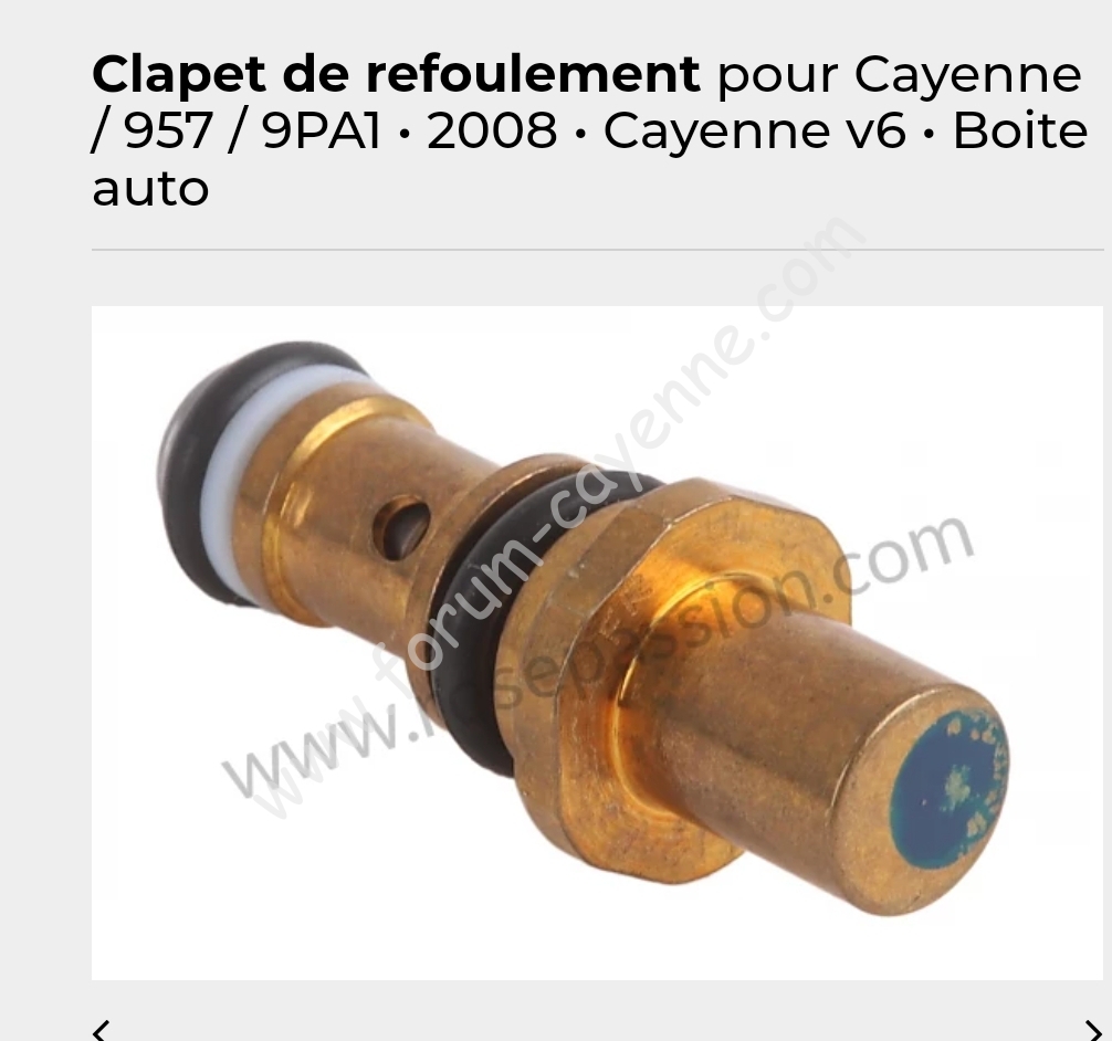

Bonjour tout le monde,
Sur un 957 V6 qq saurait comment on fait pour sortir le clapet de refoulement et comment on le remet?
C est comme pour les injecteurs, il faut un outil spécial?
Y a un écrou de maintien à déposer et après il y a le clapet.

Pour moi il est juste enfoncé dans sont logement avec ses deux joints torique.
Il suffirai donc de tirer dessus dans l'axe.
C'est une sujétion. :bye:

Ayant un peu de temps j ai essayé de sortir ce clapet.
Le démontage de l écrou creux le retenant ne pose pas de souci et je pense que sa forme doit être étudiée pour faire rentrer le nouveau clapet dans son logement.
Par contre pour sortir le clapet en place, il n y a vraiment pas beaucoup de place pour l attraper, entre l extrémité du clapet et son logement. Ai essayé avec une pince mais impossible de le faire venir, et une pince étau même fine ne rentre pas.....
Si qq a une astuce, je suis preneur.
