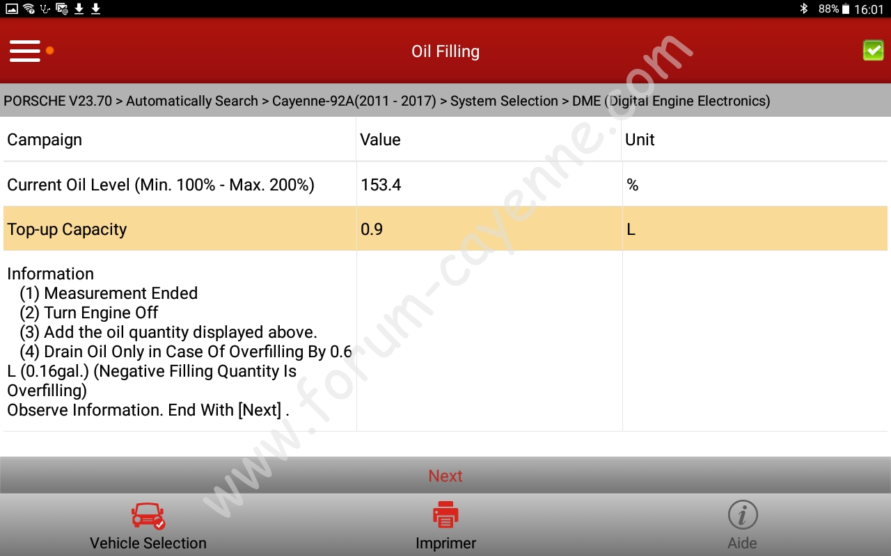

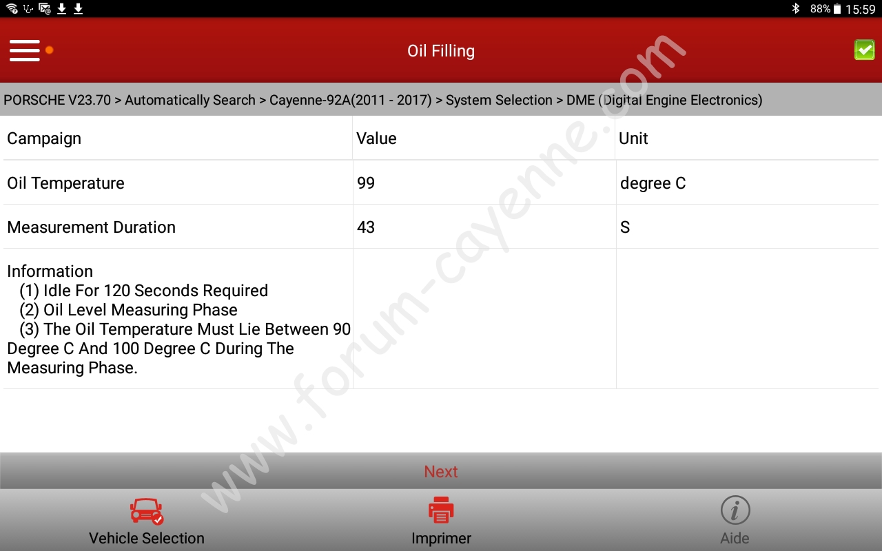

Voila ce que ça donne sur mon diag X431 V+ pro:
Test en cours:
Résultat:
