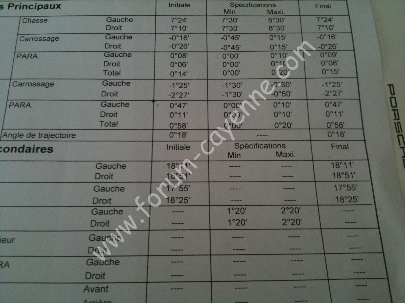

J'ai un souci de carrossage arrière droit sur une 996 de - 2.27 degrés avec pour tolérance - 1.30 à -0.50
et l'autre valeur est l'angle de trajectoire est de 0.18
Je vous joins la photo du rapport d'expertise , Merci pour vos connaissance et votre aide

C'est mon rapport de géométrie , et soit disant ce serait réglé au maximum ...
Par contre ils veulent me la passer au marbre ( entre 3 et 5000€) et démonter toute la caisse car ma roue arrière serait trop proche de l'avant d'un cm et l'autre de 0.5 cm , c'est pour ça que je ne pige pas , je pensais que tout se réglait plus facilement ...

Avec des valeurs de la sorte il y a forcément quelque chose de tordu
Monte la sur un pont et regarde si tu ne vois de plis

Nico effectivement ta 996 a été pliée et mal réparer les points d'encrage du train arrière ne doivent plus être à leur place c'est pour ça qu'on met une voiture sur un marbre avec des points précis selon le véhicule et on tire avec des vérins pour revenir à ces points .
Tu peux lâcher l'affaire a mon avis ça va te coûter un bras :??:

Bon alors j'ai bien contacté le mandataire , pour lui il faut juste changer une fusée ...Pas de quoi s'alarmer des chiffres présents ... Et de la à contacter le vendeur :kaola: :pfff:
Il m'a dit qu'avec de telles valeurs mon train arrière devait être H.S. ce qu'il n'est absolument pas , j'ai bien regardé :ghost:
Etant donné que je n'y connais pas grand chose la-dedans c'est chaud :etrange:
Bon par contre c'est bien MON châssis , ce n'est pas une voiture maquillée volée :lol2: Quoique j'aurais préféré :((: :pfff:
Je viens de contacter mon Centre Porsche et je vais leur amener L’ÉPAVE pour regarder si mon berceau ne serait pas tordu , ou voir si mon défaut de chasse et carrossage est réparable pour eux :etrange: et réglable ce qui serait moins cher qu'un marbre :shifty:
Le carrossier que j'ai eu au téléphone me disait que pour rattraper un demi cm ça valait plus le coup de tenter ça que de s'amuser à tout démonter le moteur la boîte et ... surtout bien moins cher :grr: :grr:
Il ne manque plus que les valeurs soit juste pour immatriculer mon épave :mrgreen: :etrange: :win:

Je viens d'avoir l'expert au téléphone et pour lui , pour avoir des valeur correctes d'angles de trajectoire , je dois absolument réaliser un marbre , vous en pensez quoi? :etrange:
Porsche pourrait régler mon défaut de carrossage mais pas mon défaut de para arrière car mon bloc arrière est déporté 'd'un cm et la tolérance est d'un demi cm ... :pfff: , Pu...n ça m'énerve ce truc de fou :((: :kaola:
