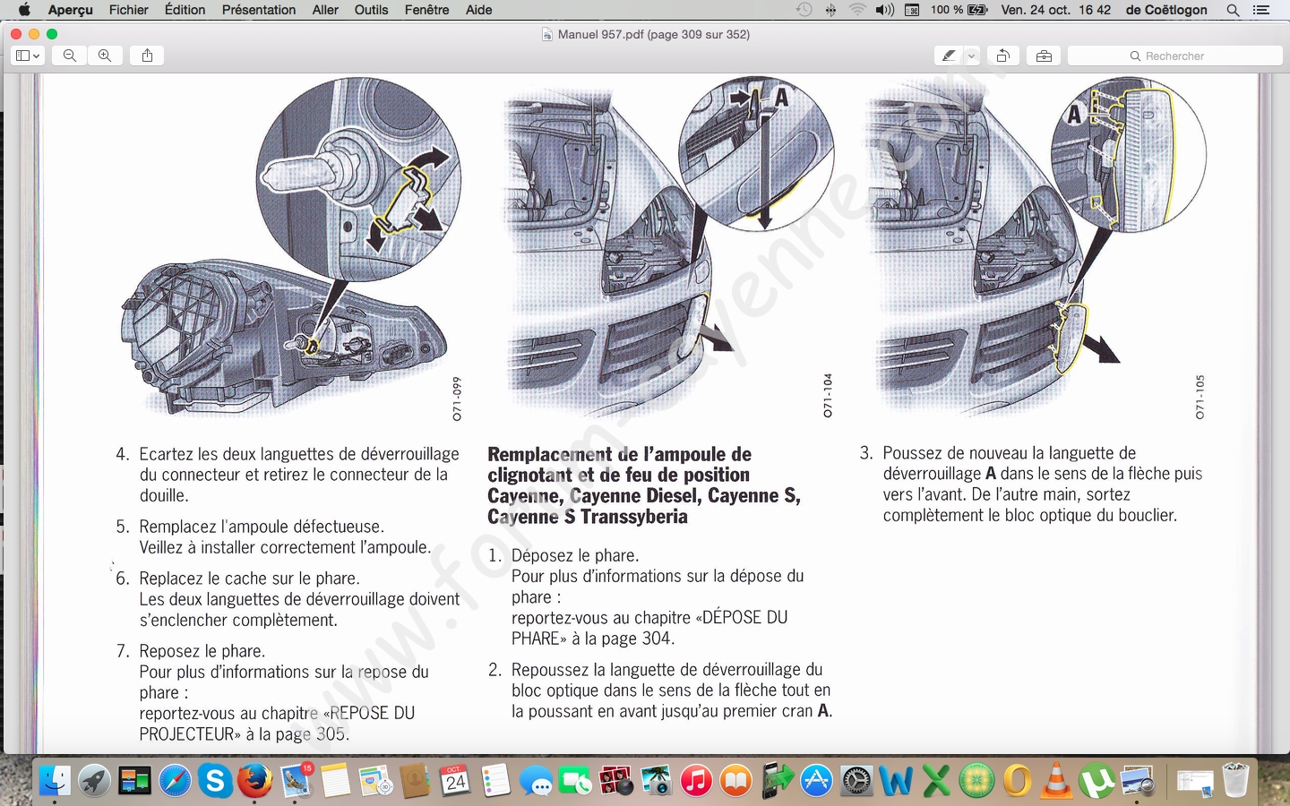

bonjour a tous
quelqu'un peu m'indiquer comment changer la vitre de veilleuse (vitre horizontale) sans devoir déposer le pc merci pour vos réponses

Messagepar cayann » Ven 24 Oct 2014, 16:44
bonjour c' est dans le manuel

Messagepar jp94 » Ven 24 Oct 2014, 17:10
cayann a écrit:bonjour c' est dans le manuel
un grand merci

Messagepar jp94 » Ven 24 Oct 2014, 17:18
et la dépose du phare ?

Messagepar mavmax » Ven 24 Oct 2014, 17:51
Avec l'outil spécial dans le coffre
