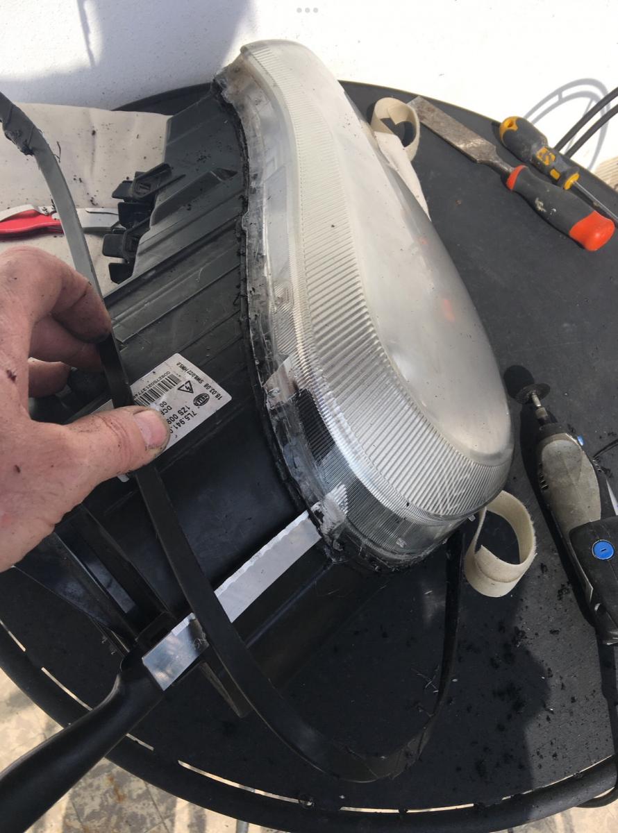

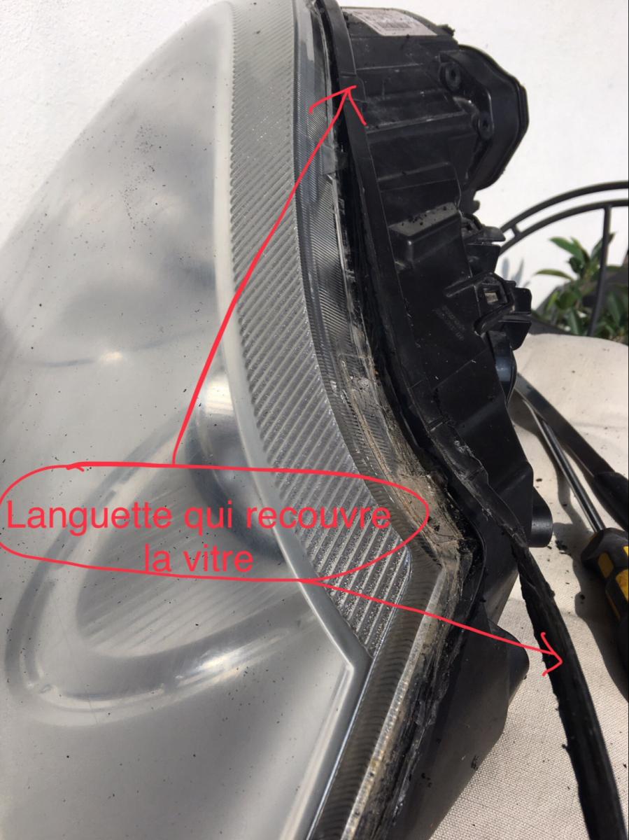

Messagepar Planetegoa » Jeu 13 Fév 2025, 21:54
D’après mes souvenirs, j’ai dû découper au fein la languette qui recouvre la vitre pour ensuite passer une lame et découper le joint, tout en chauffant.

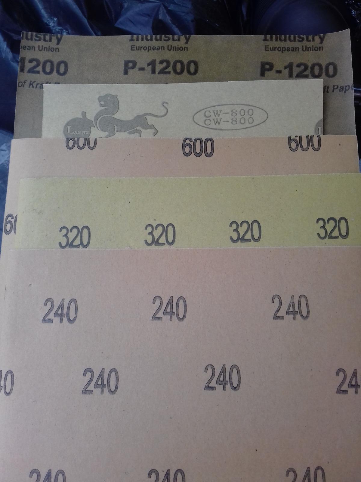

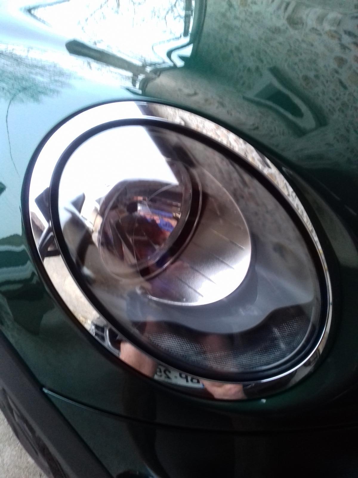

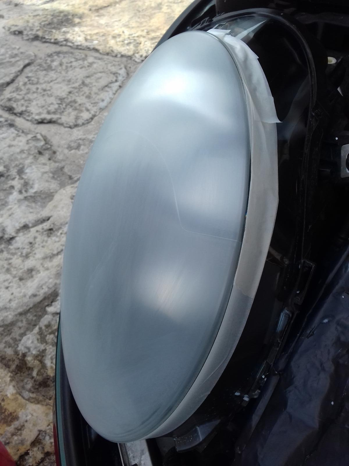

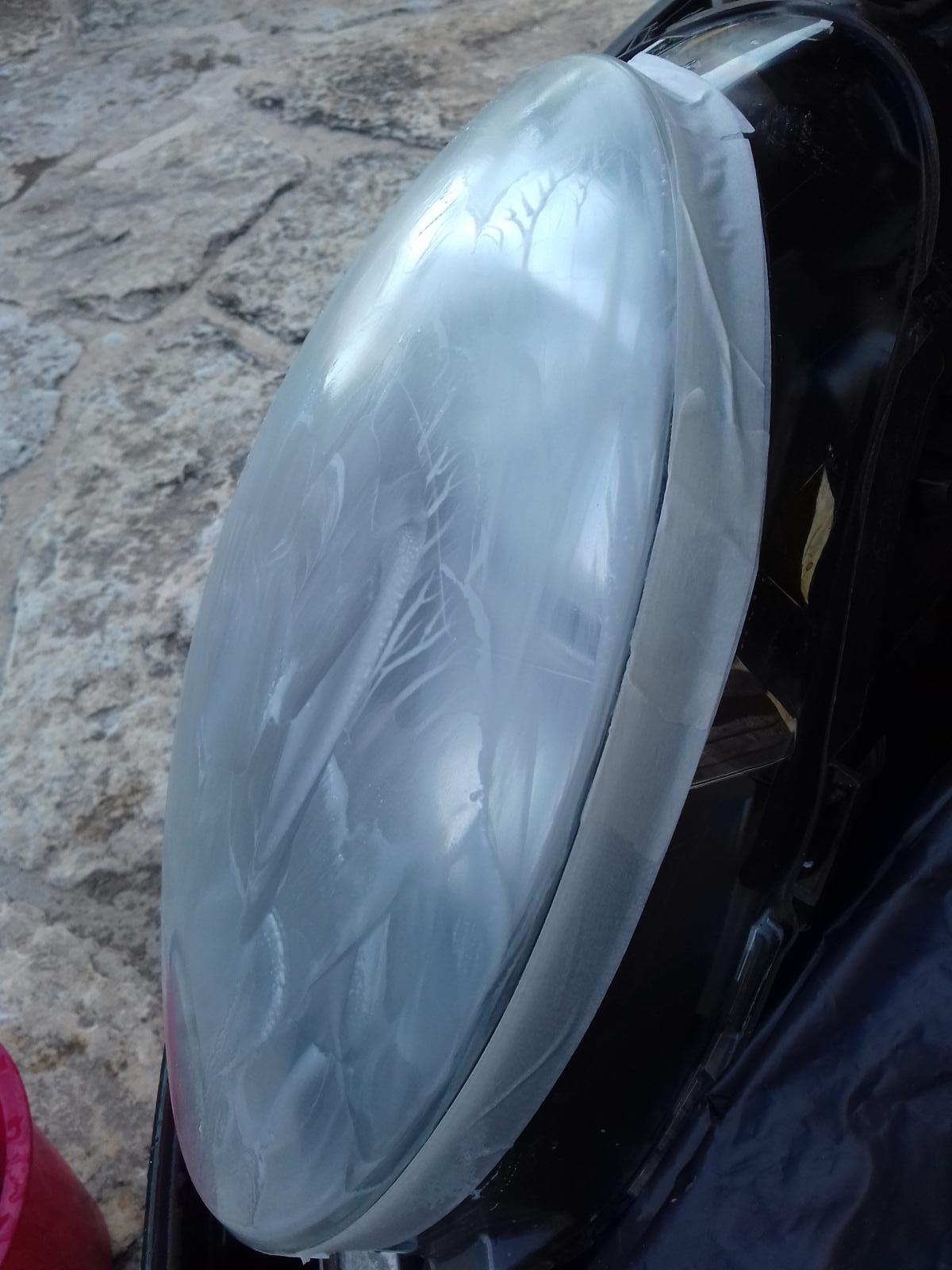

Messagepar Ayrton 01 » Lun 17 Fév 2025, 12:33
D'accord en partie avec Bruno, je l'ai fait sur le Cay et la Mini de ma femme.
Ça fait maintenant 2 ans (ponçage et lampe vapeur) et le résultat est toujours nickel sur les deux autos.
Sur la notice, pour un résultat parfait, il fallait commencer avec un grain assez gros (240) et à sec par contre, seule la dernière étape se fait à l'eau (grain 1200).
Notice (3 pages) en photos.
Quelques photos quand j'ai fais la Mini. :LOL:
Allez, au boulot !!!
Bonne journée à tous. :bye:

Changement vitre de phare

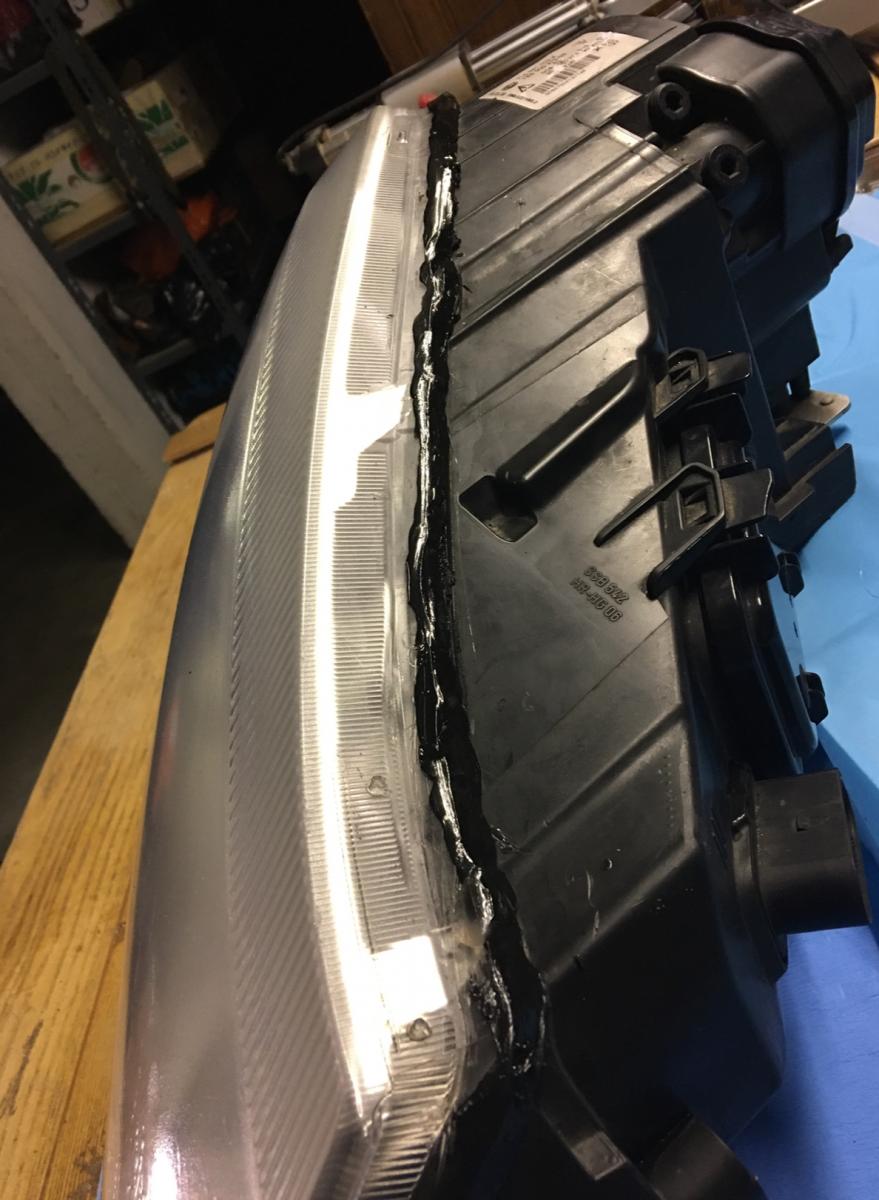

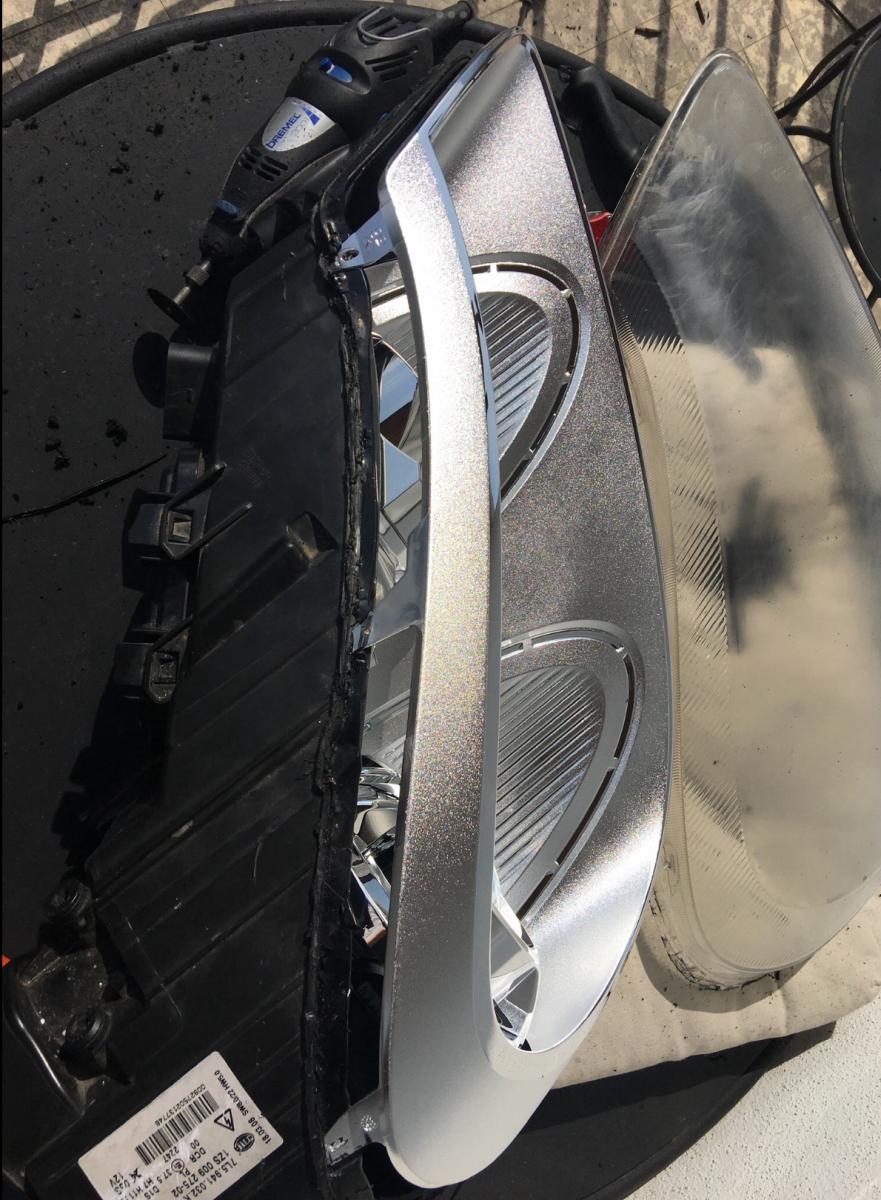

Messagepar cobra34 » Jeu 31 Juil 2025, 21:32
Avec les vacances qui commencent, j’ai enfin un peu de temps libre… et voilà donc le résultat du remplacement de la vitre du phare.
Ce n’est pas la tâche la plus agréable (surtout pour retirer l’ancien joint), mais en y allant tranquillement, rien d’insurmontable !
