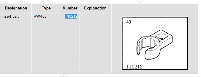

Bonjour à tous les membres, je suis à la recherche de conseils pour le changement des valves de suspension.
Après avoir mis le Cayenne en position tout terrain pour faire la vidange, je n'arrive pas à le faire redescendre. Avec quelques recherches, il semblerait que ce soit les valves qui sont bloquées (elles ont bientôt 15 ans). J'ai réussi assez simplement avec une clé de 12 à faire descendre l'avant, cependant pour l'arrière l'accès est plus compliqué, j'ai réussi à dévisser mais je n'ai pas revissé correctement, il reste une fuite.
J'ai commandé les nouvelles valves avec le lien trouvé sur le forum.
Avez vous des astuces, des outils, pour remplacer les valves à l'arrière ?
J'ai trouvé un outil dans POSES T10212 cependant le prix est plus élevé que les valves, pour une utilisation unique.
https://www.rosepassion.com/fr/socket-vas-6623-P561826
D'avance merci.

Le seul moyen d'avoir un outil pas cher, tu sacrifies une douille du bon diamètre et tu la tronçonnes en laissant les deux ergots pour insérer sur le corps de valve.
Ca marche très bien mais il faut bricoler un peu. :bye:

Messagepar moiiiom » Ven 8 Oct 2021, 15:24
Merci pour vos réponses. J'ai trouvé quelques outils sur le net que je vais commander.
Je n'ai pas trouvé sur ali, je n'ai pas de résultat avec les références.
Je pense avoir trouvé une alternative sur amazon au T10212 pour dévisser l'arrivée du tuyau, "une clé col de cygne"
J'ai aussi trouvé l'outil pour dévisser la valve VW tool T10158/1 disponible sur ebay
En espérant valider leur fonctionnement rapidement.

Messagepar Tazer » Mar 4 Jan 2022, 17:39
Pour l'outil je viens d'acheter le même.
Il faudra l'adapter en limant les deux ergos car ils sont un peu trop gros pour rentrer dans les encoches des valves.
Mais une fois fait, ça marche très bien. :bye:
