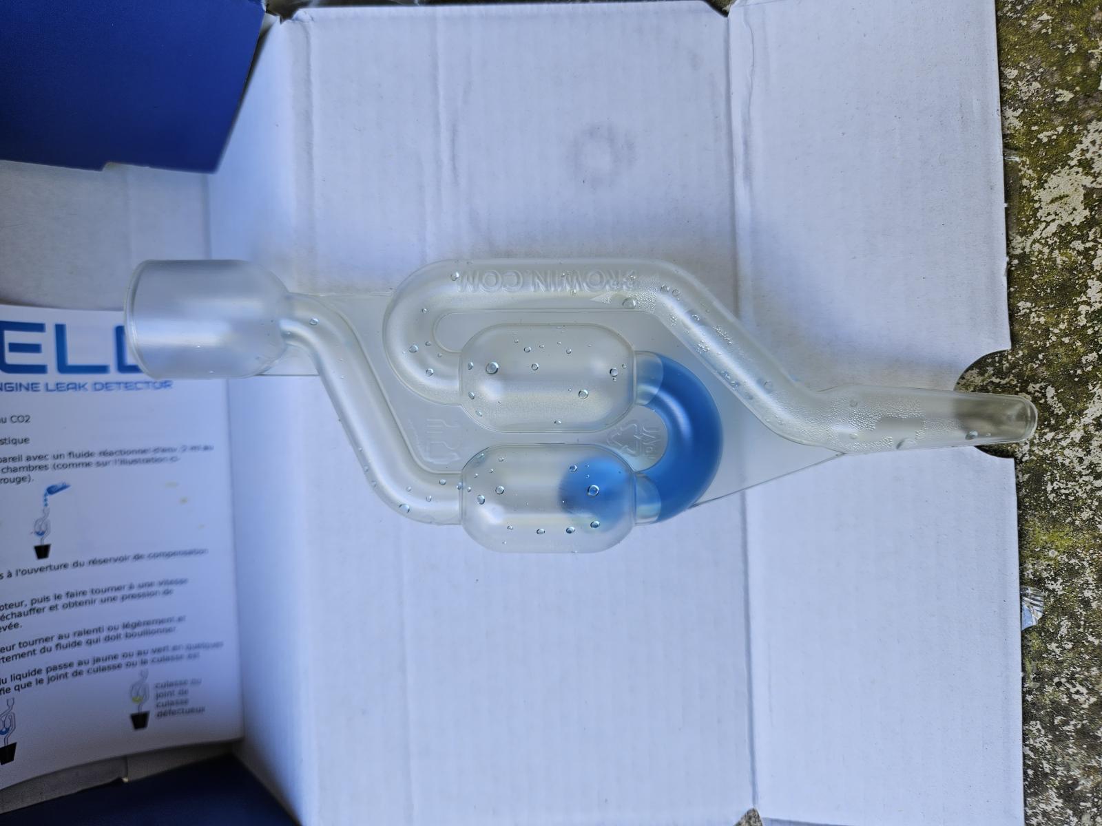

Je rencontre quelques difficultés avec un nouveau cayenne que j ai acheté récemment.
J'ai refait le niveau de liquide de refroidissement car il était au minimum. Ensuite je fais un test vcds moteur allumé pendant 20 min.
A la fin du test, je coupe le moteur et j entends un bruit et du Ldr coule au sol.
Je constate que le liquide sort sur le côté du vase à l'arrière au niveau de la jointure.
Je pense donc à un vase en fin de vie.
Depuis niveau minimum de nouveau, le moteur ne chauffe pas. J'ai laissé de nouveau à l'arrêt tourner et plus de fuite visible.
Par précaution je fais un test Co2.
Dans l'ordre: au départ /pendant au bout de 20min / la fin juste au moment du déclenchement des ventilateurs

Changement de couleur, un de tes joints de culasse est mort, pas de bol.
Pour le niveau de LDR, sur un V8 Porsche le niveau est toujours au mini à froid, c'est à dire au repère mini du bocal, c'est normal.
Si tu remets du LDR jusqu'au niveau maxi à froid, à la première chauffe le LDR en trop est évacué par le trop plein et se remet au niveau mini à froid.
Au final tu viens de détecter un joint de culasse HS, par hasard.

Tes cylindres sont propres, les rayures visibles ne sont pas graves.
Pour le joint de culasse, normalement ton niveau de LDR va baisser ou tu vas avoir de la mayonnaise dans l'huile moteur.
Une fumée blanche à l'échappement peut aussi t'alerter.
Avant de remplacer les joints de culasse, ce qui va t'occasionner des frais importants, surveille ton niveau de LDR et l'huile moteur, tu as peut-être un faux test positif.
Le coût du remplacement des joints de culasse, si tu le fais toi même environ 3000 € avec la vérification des culasses par un pro et un éventuel resurfaçage, sinon c'est 7000 € chez un garagiste spécialisé.
