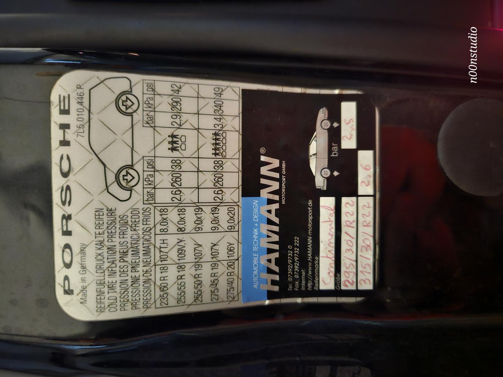

Messagepar Iristudio » Mer 24 Avr 2024, 18:07
Bonjour, après vérification, j ai bien dit des bêtises. Je vous joins la photo de ma portière avec l etiquette. J ai bien du 295/30/22 ce qui de vos dites irait bien, par contre l arrière ils sont plus large mais la largeur n influe pas sur le diamètre donc je comprend pas où ça coince

Messagepar ddada » Mer 24 Avr 2024, 19:47
Tu as un gros problème avec tes roues arrière, à l'avant tu as du 295/30/22, largeur du pneu : 295 mm, hauteur du flanc du pneu : 30 % de la largeur du pneu et non pas 30 mm et 22 pouces de diamètre, pour l'arrière, largeur du pneu : 315 mm, hauteur du flanc : 30 % de la largeur du pneu et 22 pouces de diamètre, tes roues arrière ont une circonférence plus grande qu'a l'avant, 30 % de 295 mm n'est pas égal à 30% de 315 mm, bizarre q'un préparateur comme Hamann fasse cette erreur sur un 4x4, de plus écrit au stylo :etrange: :bye:

Messagepar Iristudio » Jeu 25 Avr 2024, 10:42
ah j'ai toujours cru que le 2ieme chiffre était des mm , vous venez de m'apprendre un truc bien utile , je comprends mieux maintenant , donc en soi j'ai juste a changer mes 2 pneus arrière pour des 295/30/r22 et je serais dans les clous ?

Messagepar ddada » Jeu 25 Avr 2024, 11:13
Iristudio a écrit:ah j'ai toujours cru que le 2ieme chiffre était des mm , vous venez de m'apprendre un truc bien utile , je comprends mieux maintenant , donc en soi j'ai juste a changer mes 2 pneus arrière pour des 295/30/r22 et je serais dans les clous ?
Oui, à condition que tes pneus avant soient neuf ou très peu de kilomètres et mettre les arrières avec la même marque que l'avant :bye:
