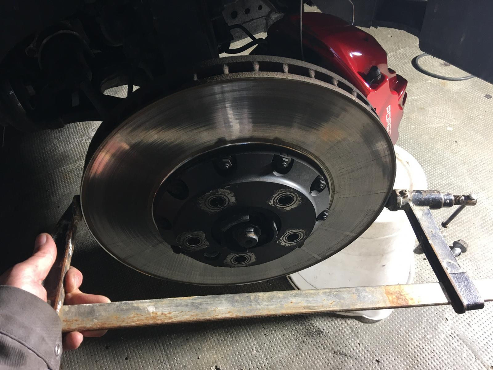

Pour vérifier le diamètre des disques, j’ai utilisé un serre-joint.

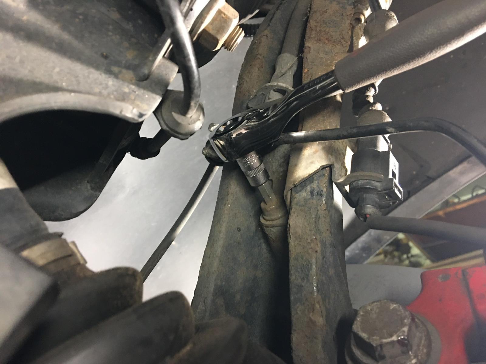

La durite du circuit reliée à l’étrier est rigide, j’ai donc dévissé la fixation là où la durite est souple avant de sortir l’étrier.

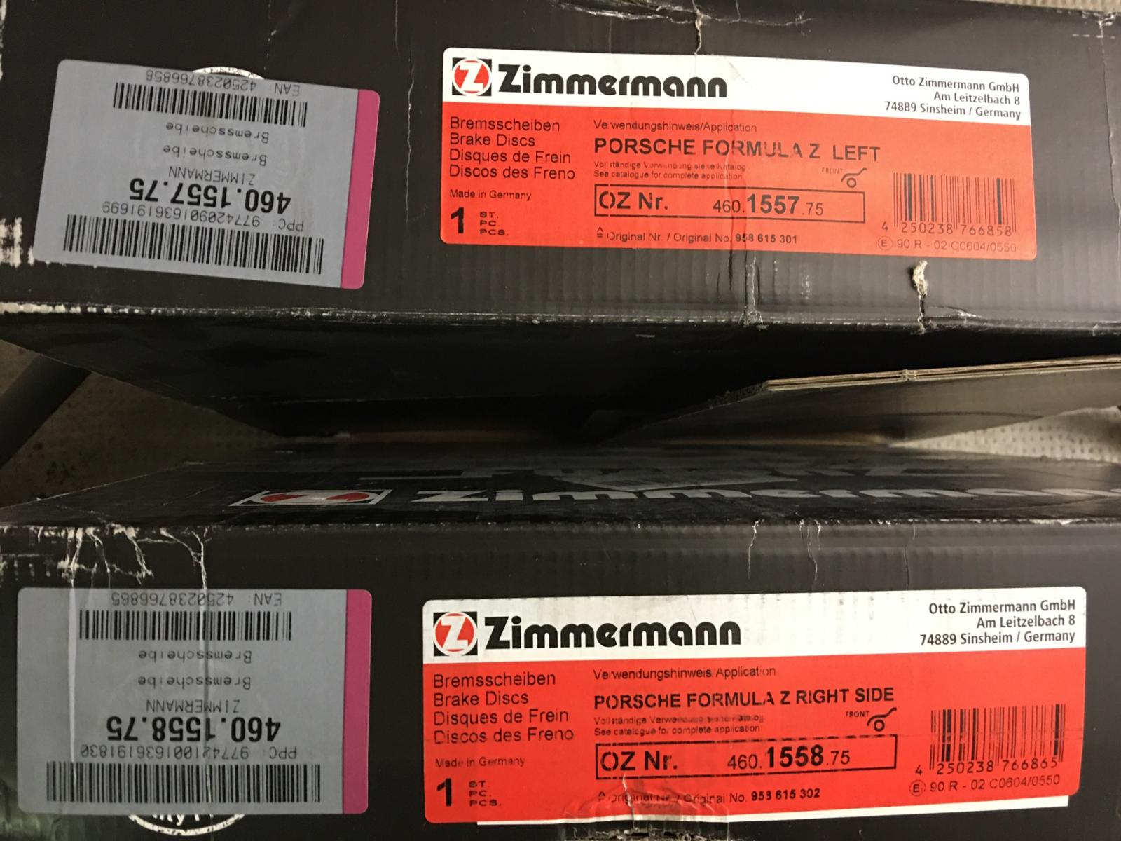

J’ai omis qu’il y avait un côté pour les disques et évidemment mis le droit à gauche :grr:
Donc re-démonter…

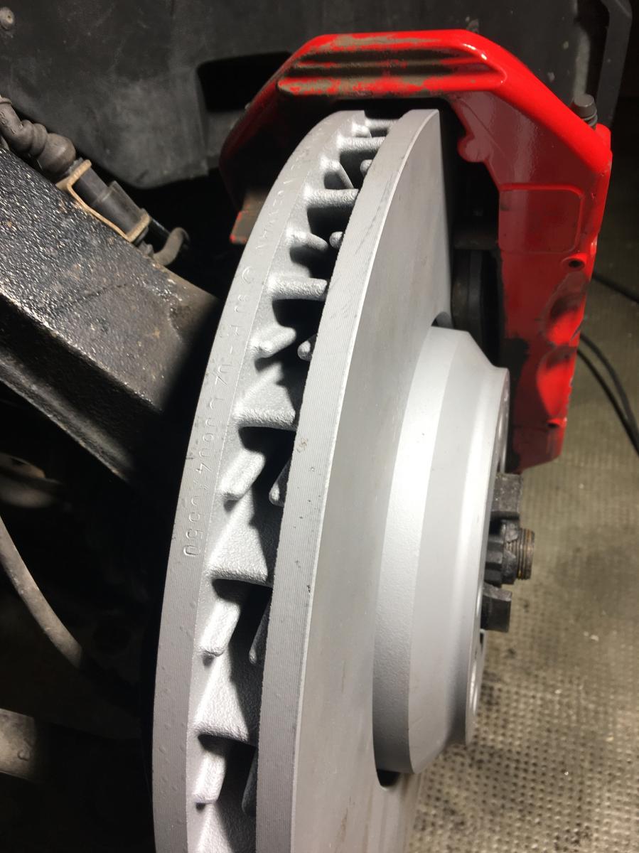

Contrairement aux anciens dont les ailettes reliant les deux disques ne sont pas orientées, sur les nouveaux elles le sont et donc une ref gauche et droite.
Maintenant, étant équipé du kit performance qui ajoute 40ch aux 500, les disques sont de plus gros diamètre et peut-être particuliers.
Je vois pas l’intérêt des anciens en deux parties
Dévissage pâte de fixation qui maintient la durite souple et celle rigide de l’étrier
Disque droit

Tu as les 380 mm comme les Turbos S.
Sur mon turbo normal j'ai du 368 à l'avant et 358 arrière. :bye:
