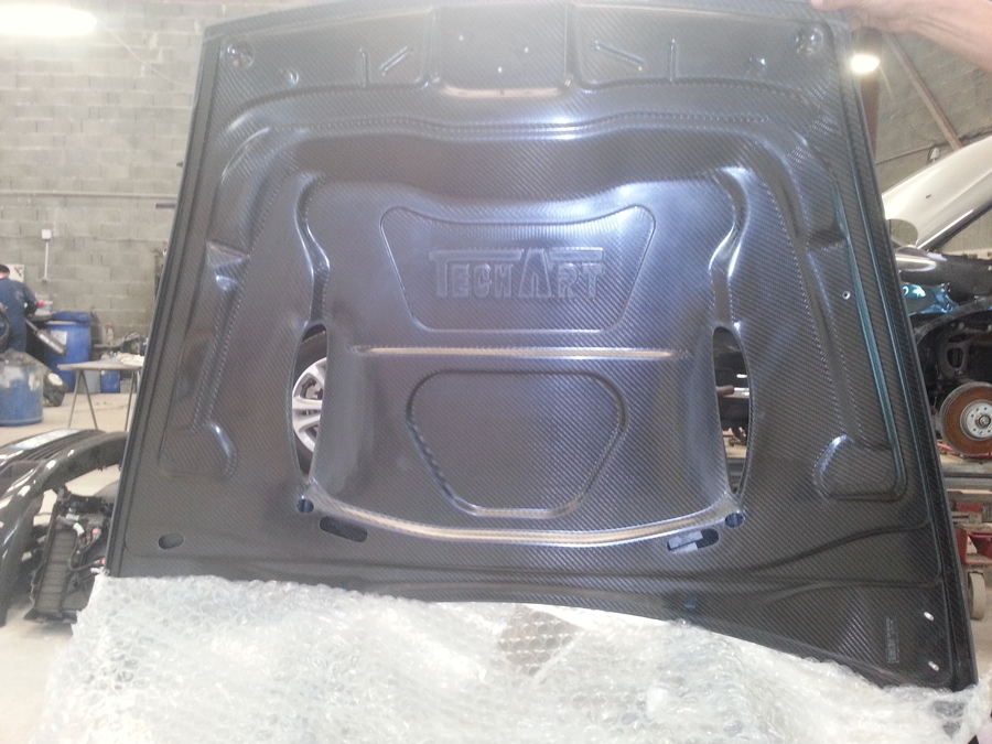

Non juste de l'intérieur le carbone
A+++
Re: Changement du Cayenne
Messagepar LULU13 » Ven 29 Aoû 2014, 11:34
Il est vraiment magnifique ce capot Techart :mur:
Le souci du carbone c'est quand tu tapes : pas réparable :wacko:

Non bien sûr, c'est la dernière chose que je te souhaite. Je disais parce que c'est du vécu sur une sub que j'avais. Un petit choc avant a suffit. Donc après capot classic... :snif:
