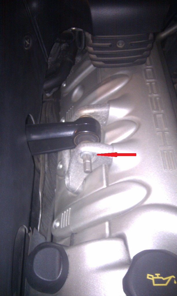

Tu parles du bras à démonter?

colibri a écrit:Tu parles du bras à démonter?
Oui je pense que c'est cela :etrange:

Si c'est cette pièce,
Alors c'est pas du torx. C'est du carré triple ou simplement 12 pans.
Pour les constructeurs allemands c'est THE douille....
Bon là c'est du 12 en 12 pans.

Nico45 a écrit:Donc ça serait du 12 en 12 pans donc !!!!
yes
sur la photo il y a la douille mâle
bon bricolage :drink:
