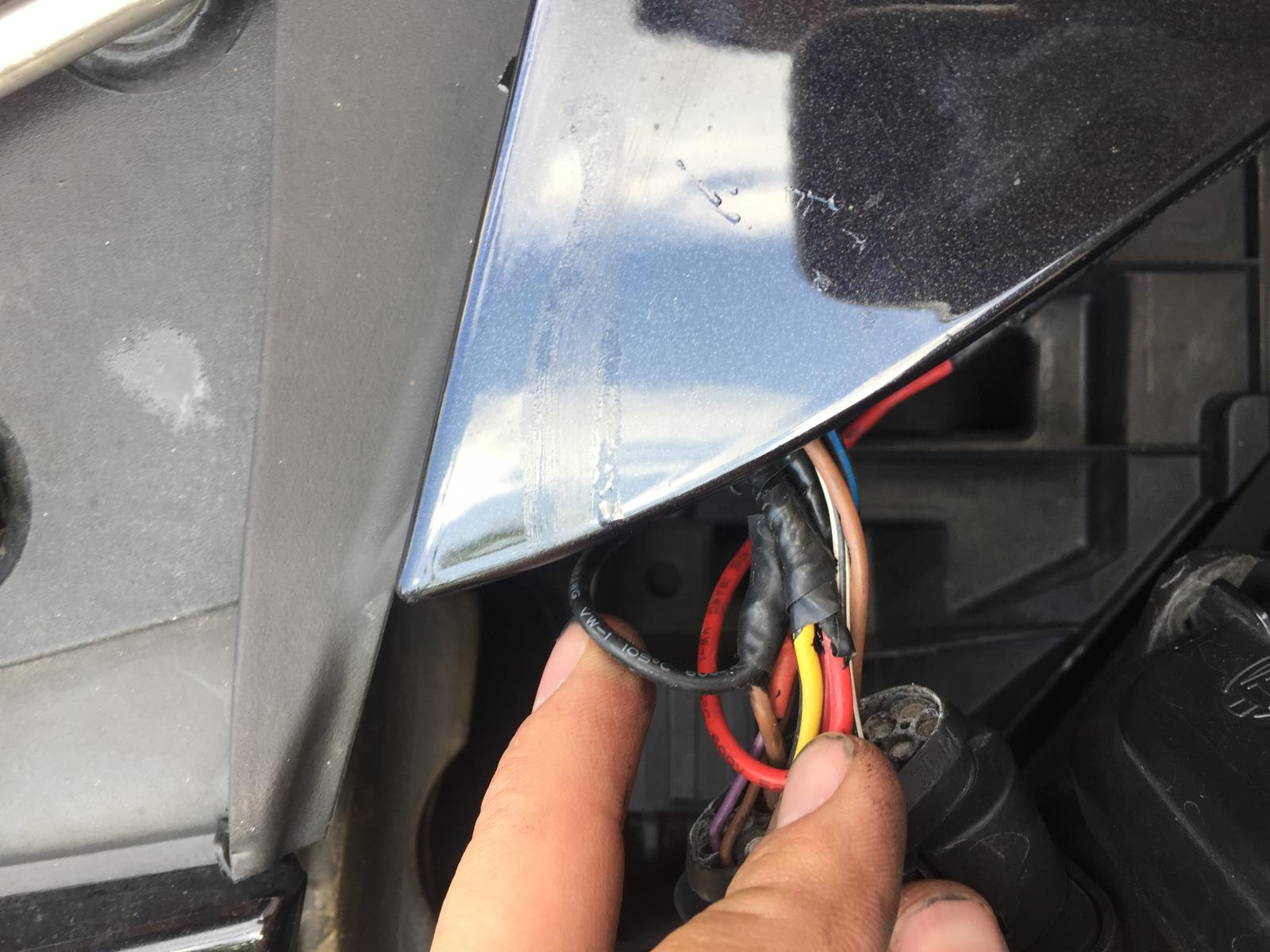

Messagepar CPIM92 » Lun 12 Aoû 2019, 00:26
Moi j’ai trouvé ca derrière l’optique conducteur c’est normal?
CPIM92
Messages: 7
Enregistré le: 4/07/19
Cayenne: V8S
Couleur: Bleu violacé
Re: changement bloc optique
Messagepar Tacosse » Mer 14 Aoû 2019, 09:13
c'est un boitier HID. Tu n'as pas de Xénon d'origine?
