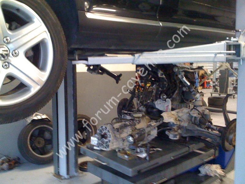

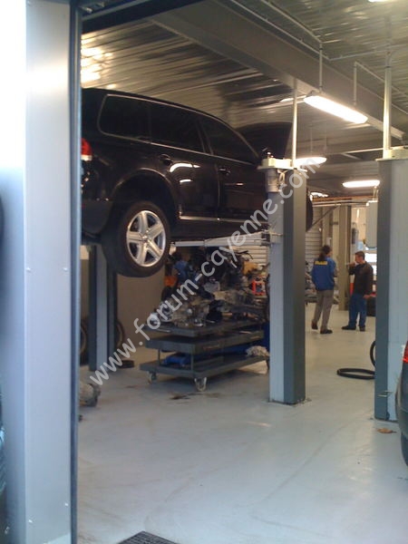

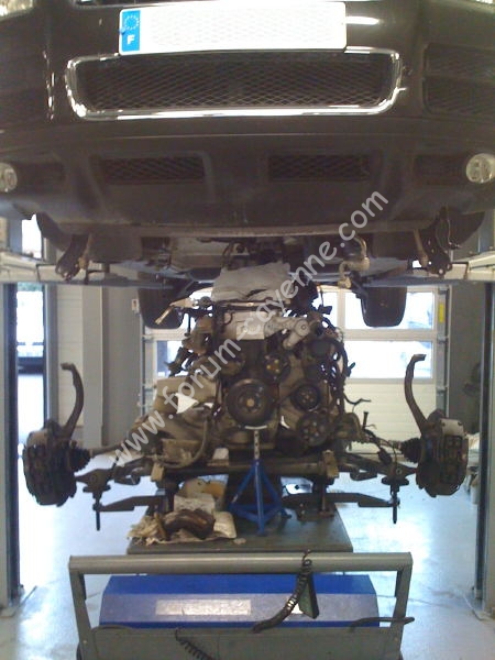

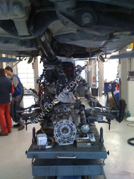

Messagepar engineman » Lun 17 Juin 2013, 09:56
oui ca le fait sur tous avec les km et le temps souvent il y a le voyant moteur d allume.
en garage l opération coute entre 4000 et 5000€ car il faut sortir le moteur car la chaine ce trouve a l arriere,il faut désaccouplé la boite.
