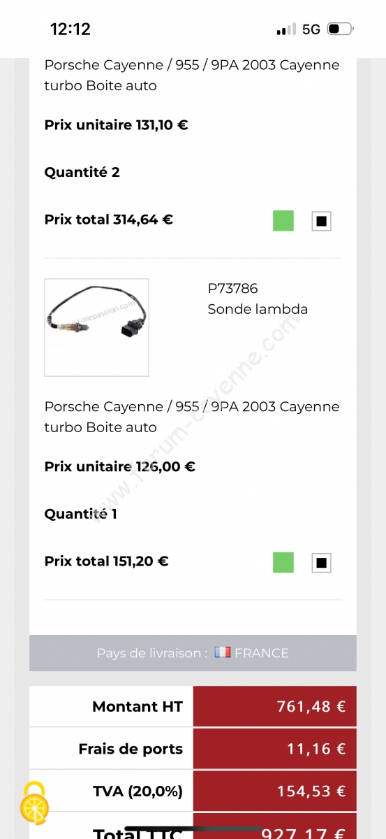

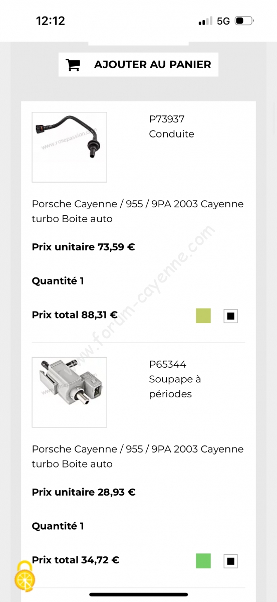

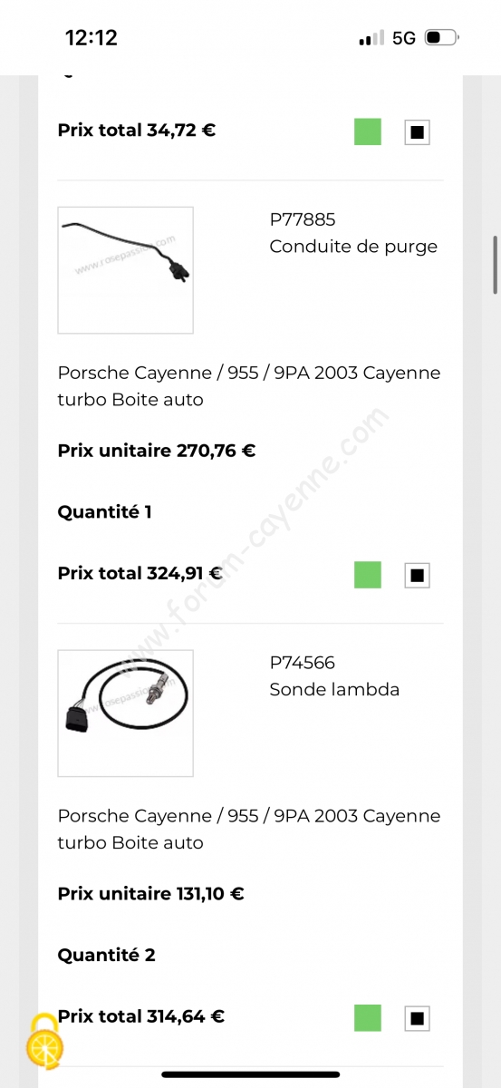

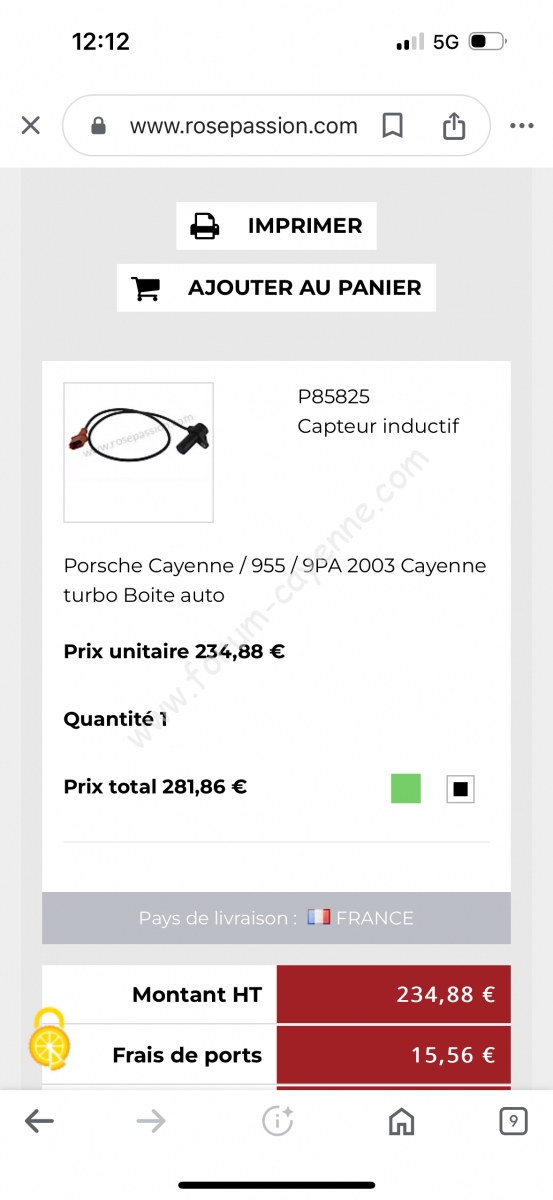

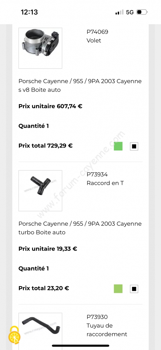

J'ai commandé toutes les pièces susceptibles d'être en cause, je ne veux pas rouler comme ça, j'attend qu’elles arrivent maintenant.

De toute façon j était parti pour tout refaire à neuf ça aussi ça sera neuf
Re: Cayenne turbo magnum
Ven 10 Mai 2024, 12:50
Si tu changes le boitier papillon, il te faudra faire une adaptation avec le VCDS ou le PIWIS, pour le faible cout, tu devrais investir dans un VCDS :bye:
