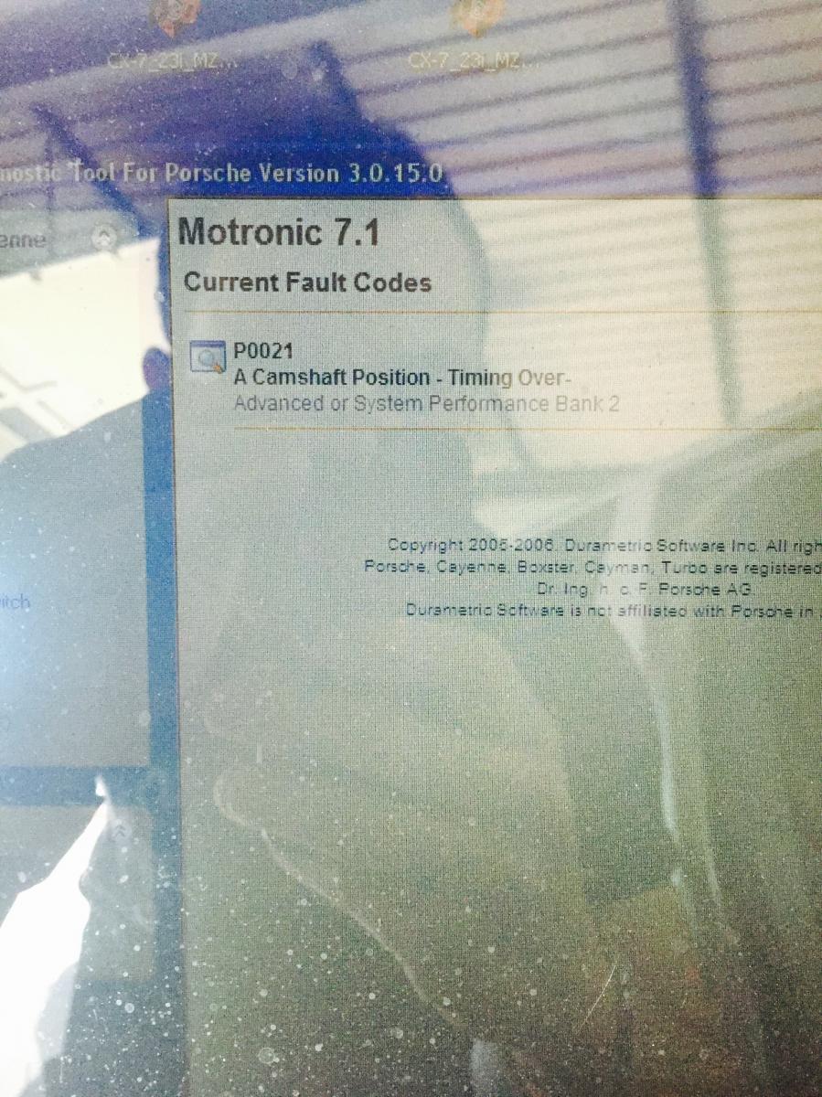

Messagepar Cayturbo09 » Lun 11 Mai 2015, 21:50
Salut , du nouveau pas de soucis de pression de carburant.
Par contre a la valise un défaut p0021 a camshaft position ( timing over) advanced or system performance bank 2.
Quelqu'un connaît ça?
Est ce que cela pourrait avoir un lien ?
Merci :)

Re: Cayenne turbo 955 difficultés de démarrage
Messagepar filou27 » Mar 12 Mai 2015, 06:30
P0021 = decalage de l' arbre à cames d'admission banc 2
combien a t il de kms ton cayenne ?
Messagepar filou27 » Mar 12 Mai 2015, 11:22
oui ca peut etre possible
il faut demonter le collecteur d'admission , inverser le capteur banc 1 et 2 , tout remonter et faire l'essai
c'est du boulot
peut etre la connection ou un fil aussi
tu as fait le diag avec quoi ? ce n'est pas un ancien defaut ?
Messagepar Cayturbo09 » Mar 12 Mai 2015, 11:27
banc deux bien le cote conducteur quand on est assis au volant ?
j'ai passé au durametric et j'ai fais un effacement de defaut la pour l'instant il n'est pas réaparu mais la panne est toujours présente ....
Messagepar Cayturbo09 » Mar 12 Mai 2015, 12:23
Voilà la photo du diag
Messagepar filou27 » Mar 12 Mai 2015, 22:28
refais un diag pour voir si le defaut revient
Messagepar Cayturbo09 » Ven 15 Mai 2015, 12:25
Diagnostic refait zéro defauts! Filtre à essence changé aussi. Panne toujours présente,
