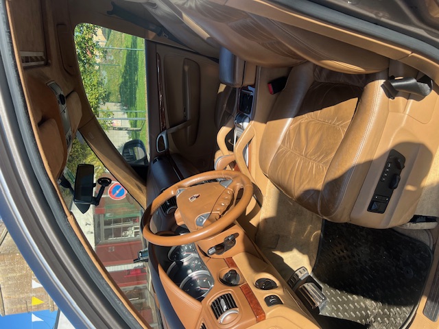

Petit sujet pour la présentation du Cayenne, il a une grosse fuite d'eau entre le moteur et la boite mais rien d’insurmontable normalement.
C’est un modèle turbo de 2003 avec 210 000km. Je serais le second propriétaire.
Je ne connais pas trop la liste d’option j’y regarderai prochainement
