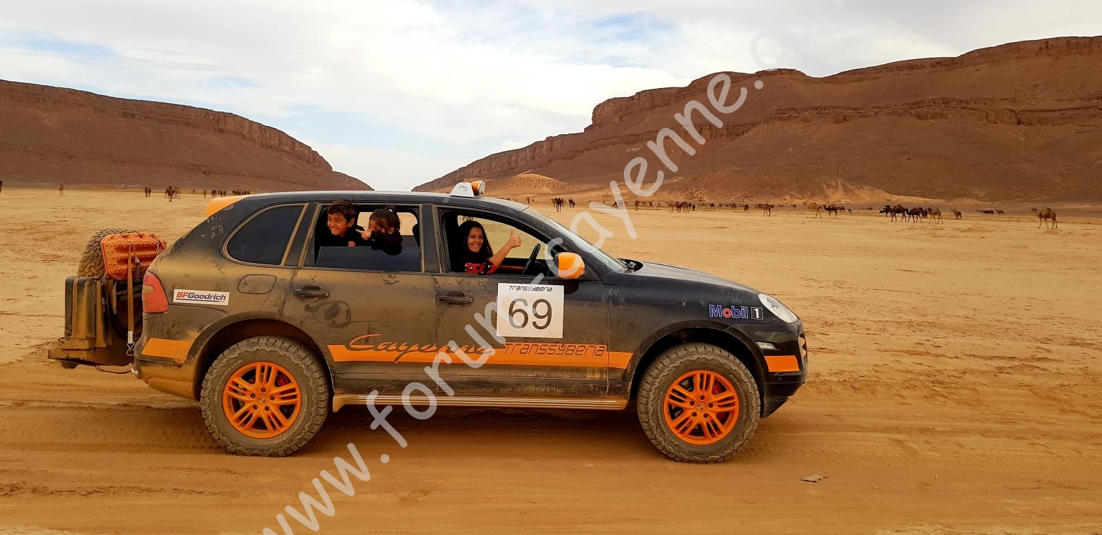

Pas vraiment nouveau en Cayenne, mais nouveau sur le Forum pour trouver des Camarades de jeu...

Superbe préparation !
Bravo
Un beau projet !
J'ai encore ma rampe de phare transsyberia à la cave !!
Vraiment plus facile à préparer que le 958
Que de souvenir !!
Il est beau immense ton cayenne ImageImage

Sympa le numéro 69 en rapport a flat69
Cool

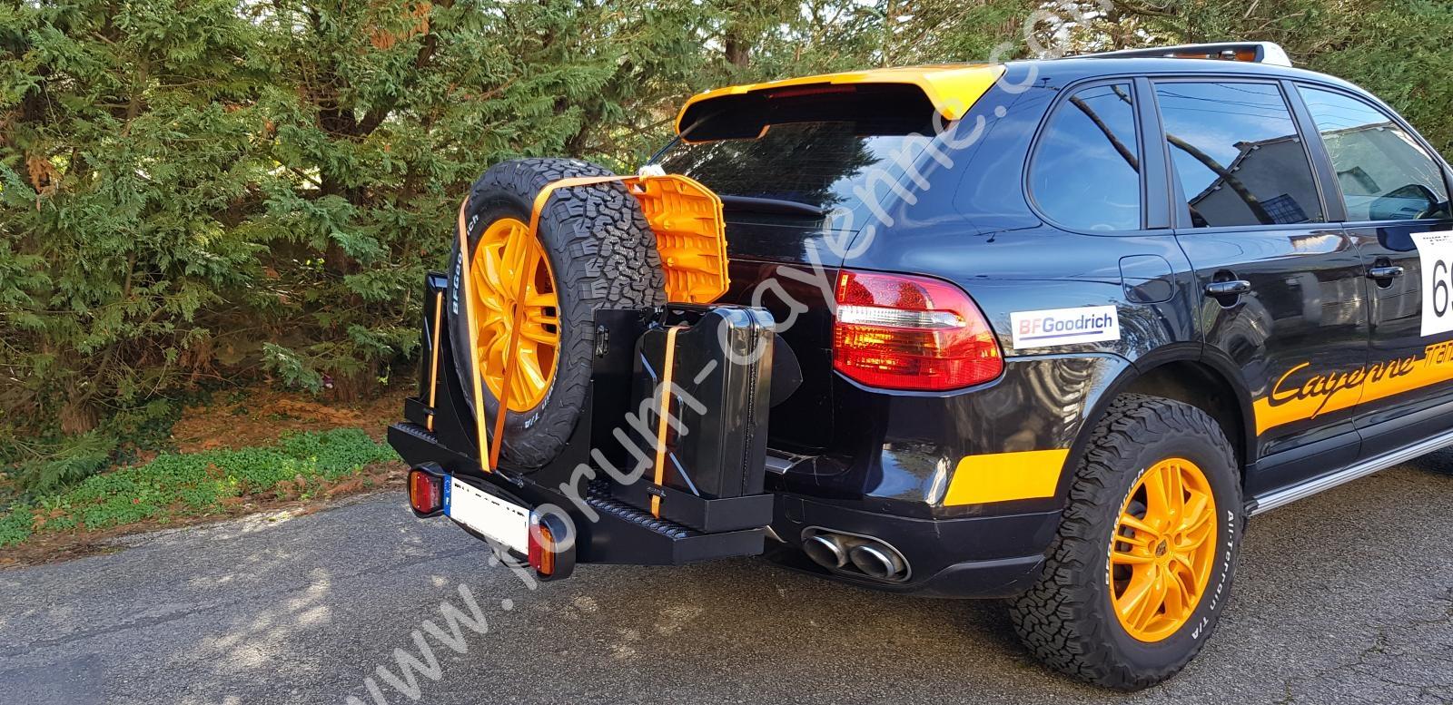

Par contre j'ai besoin de savoir où tu as fais faire ton porte roue de secours
Il est top

Messagepar Fabrice69 » Mar 16 Fév 2021, 20:18
Pour Marc Antoine,
J'ai fait faire mon support roue + jerricane par mon artisan serrurier, qui aime relever les défis... Il est sur Lyon...
Si tu veux ses coordonnées ou plus de photos, n'hésites pas... par contre, on ne peut ouvrir que la lunette arrière !
Mais ça libere le toit pour la tente... ;)

Hello, as tu quelques photos de ce support ça m’intéresse. Je pensais partir sur un porte gibier et le modifier, mais là c’est encore mieux.

Messagepar Fabrice69 » Sam 27 Fév 2021, 18:01
Désolé, j'ai un peu tardé, au final j'ai pas tant de photo que cela... il est remisé pour l'hiver !
On a acheté un porte vélo, gardé le support pour l'attelage, on a fixé dessus cette fabrication maison.

Messagepar mavmax » Dim 28 Fév 2021, 00:07
Merci, jolie réalisation, pas de sangle à fixer? C’est ce qui me dérange sur mon porte velo, je n’aime pas aller m’accrocher sur le becquet. Je ne sais pas combien pèse un pneu, mais tu fixes 40/50kilos ?
C’est assez court, du coup c’est bien pour manœuvrer.
J’avais envie de faire plus long car je voudrais arriver à fixer également le tirefort et son câble qui est assez encombrant.

Messagepar Fabrice69 » Lun 1 Mar 2021, 21:27
mavmax a écrit:Merci, jolie réalisation, pas de sangle à fixer? C’est ce qui me dérange sur mon porte velo, je n’aime pas aller m’accrocher sur le becquet. Je ne sais pas combien pèse un pneu, mais tu fixes 40/50kilos ?
Non, pas de sangle, il est fixé sur l'attelage...
Par contre, dans les bosses, il arrivait à venir taper le hayon :???: donc bien défoncé au retour...
Finalement, on a vissé à chaque crochet de remorquage (gauche & droit), une barre qui vient se fixer à mon "porte roue"... et ça ne bouge plus ! L'ensemble pèse bien dans les 80 kgs. Dès que je le ressors, je fais plus de photos.
