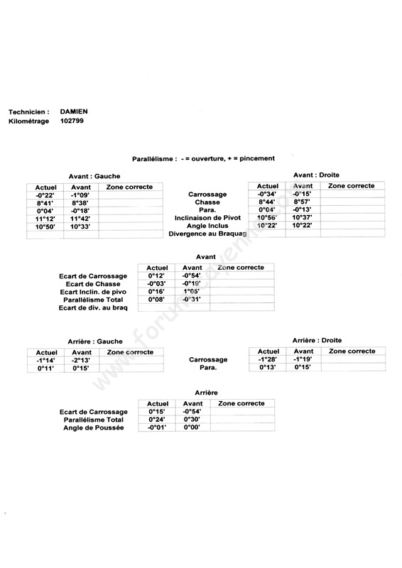

Messagepar daniel693 » Jeu 4 Juin 2015, 20:19
Bonsoir les Amis,
Apres une géométrie et un bon réglage selon les valeurs constructeurs par un spécialiste en pneumatique, elle tire toujours a droite (si ce n 'est même plus j'ai l'impression) :cry2:
J'ai remarqué 3 choses :
- le volant ne reste pas droit et va tourner tout seul légèrement (de quelque degré) à droite des qu'on le lâche en ligne droite
- les pneumatique s'use plus de l'intérieur que de l'extérieur
- il y a souvent un écart au niveau de la hauteur de suspension (mesure entre la carrosserie et le flanc du pneu), j'ai souvent 1 cm (voir 1.5 cm) de plus a gauche, à l'avant ou à l'arriere et il faut a chaque fois que le monte en position franchissement et que je le descende étape par étape jusqu'à position basse, afin qu'il y ait moins d'écart
Avis aux experts, je vous joins le rapport de géométrie, pour moi les réglages en geo sont bon maintenant
daniel693
Messages: 98
Enregistré le: 19/04/15
Cayenne: Turbo ph1
Re: cayenne tire a droite - pb PDCC
Messagepar daniel693 » Jeu 4 Juin 2015, 20:20
le rapport
