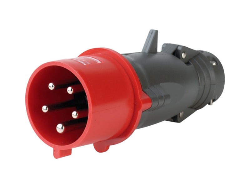

En resumé:
16 A x 230V = 3,6KW soit 4H par calcul pour charger la batterie de 14KWH de la cayenne
actuellement:
Sur une prise électrique domestique conventionnelle de 230 V et 10 A, le temps de recharge est de six heures.
et 12H si 5A (selecteur 50% sur le boitier tactile du chargeur en photo ci dessus )
Je pense que pour passer les 16A il faut brancher le cordon avec la fiche Rouge
Qu'en pensez vous ?
merci
Re: Cayenne hybride: puissance chargeur
Dim 13 Déc 2020, 14:07
J'ai trouvé le texte:
" Doté d'un chargeur embarqué de 7,2 kW, le Porsche Cayenne S E-Hybrid permet une recharge à 100 % de la batterie en un peu moins de 2h30."
Dans ce cas surement la prise rouge ?
400V x 16A = 6400 W
6,4KW x 2,5 heures =16 KWH ....
Mais comment tirer du 400V sur une prise monophasée !?
Dim 13 Déc 2020, 14:43
En faisant installer un chargeur dédié. :bye:

Dim 13 Déc 2020, 14:52
mais le cayenne n'a pas de triphasé !
J'ai ici un abonnement triphasé, mais il ya une protection le compteur déclenche si desequilibre entre phases !?

Bonjour, j'ai lu vos échanges avec beaucoup d'intérêt car je viens de prendre option sur un modèle e-Hybrid de mars 2016. J'attends la livraison finale dans 2 (longues) semaines :roll:
J'ignorais qu'il y avait différents modèles de chargeurs mobiles. J'imagine que celui qui est fourni "d'origine" est le chargeur mobile de base sans affichage. Je n'ai pas fait attention à ce détail lors de ma visite sur place.
Ayant également possédé 2 Tesla, je suis assez familier des différents types de charge.
A ce propos, je profite de cette expérience pour mettre en garde sur le branchement répété d'un chargeur mobile sur une installation électrique domestique ancienne. J'ai connu des cas de ligne ou de prise "fondue" à la longue !....
