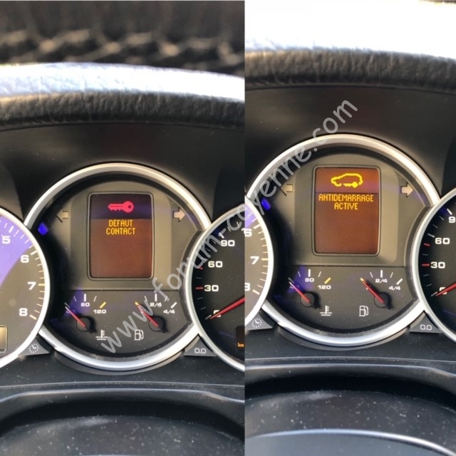

Il y a quelques semaines j'avais entrepris la dépose du compteur pour remplacer le petit haut-parleur qui était HS (plus de de son des alarmes et des clignotants). J'avais abandonné car je n'arrivais pas a déposer une petite bague en plastique autour du neiman.
Étant en arrêt maladie pour 4 semaines suite à une petite opération, j'ai entrepris ce matin une nouvelle fois la dépose.
J'avais regardé sur le forum et certain m'avaient conseillé de casser la bague si elle ne venait pas.
J'ai donc essayé de casser la petite bague mais j'ai tout broyé, et un défaut est apparu (défaut contact avec le dessin de la clé en rouge), impossible de démarrer.
En fait je pense que la bague n'était déjà plus là et j'ai abîmé l’extérieure du neiman (je vois même les fils de cuivre).
J'ai débranché la batterie pour voir si le défaut va disparaître et vais essayer de démarrer après manger.
Aidez moi les amis, j'attends vos conseils

Messagepar Lolo08 » Dim 14 Oct 2018, 14:14
Batterie rebranchée.
Message au tableau de bord: anti démarrage activé
Je ne démarre donc toujours pas.
Comment désactiver l’anti demarrage ?
Sinon la télécommande verrouille et déverrouille, les phares la radio etc fonctionnent.
Des avis, des conseils ?

Messagepar Tazer » Dim 14 Oct 2018, 14:35
Putain :shock: tu es dingue d'avoir fait ça.
Tu as du abimer les connexions du neiman, c'est pour ça que l'anti démarrage est enclenché.
Pour le shunter il faut un PIWI et rentrer dans les programmes de l'anti démarrage.
Vérifie quand même les fusibles, si ce n'est pas déjà fait.
Tu es bon pour un neiman neuf. :mur: :mur:

Re: Cayenne de demarre plus à l'aide !!
Messagepar engineman » Dim 14 Oct 2018, 17:14
t'es bon pour remplacer le neiman le boitier de colonne de direction et le calculateur et peut etre les clés :non:
environ 4000€ :mur:

Messagepar Lolo08 » Dim 14 Oct 2018, 17:40
engineman a écrit:t'es bon pour remplacer le neiman le boitier de colonne de direction et le calculateur et peut etre les clés :non:
environ 4000€ :mur:
Tu déconnes engineman ? Pourquoi le calculateur ?
Tu me fais peur là !! :oops: :oops:
Messagepar BEUNY » Dim 14 Oct 2018, 19:50
L’anneau , la bague ... tu appelles ça comme tu veux , c'est le récepteur du transpondeur qui communique avec
le calculateur et la clef :mur: donc plus de com avec le calculateur donc c'est comme si tu avais forcé le neiman pour voler la voiture :non:
Donc changement et reprog :blink:
Messagepar Lolo08 » Lun 15 Oct 2018, 23:27
Je ne sais pas si c'est pas de bol Jeremy, j'ai plutôt fait le bourrin sur ce coup là.
Pour donner des news:
Mon garagiste n'a pas de PIWI, donc pas possible pour lui.
J'ai pris rdv en CP Belge Kronos Gembloux entre Namur et Bruxelles pour le 30 et j'ai trouvé un dépanneur pour l'amener là-bas (94€ de ma poche)
En parallele je cherche des plans B et C (filou est sur le coup)
Je vous tiens au courant les amis
