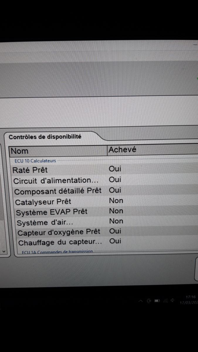

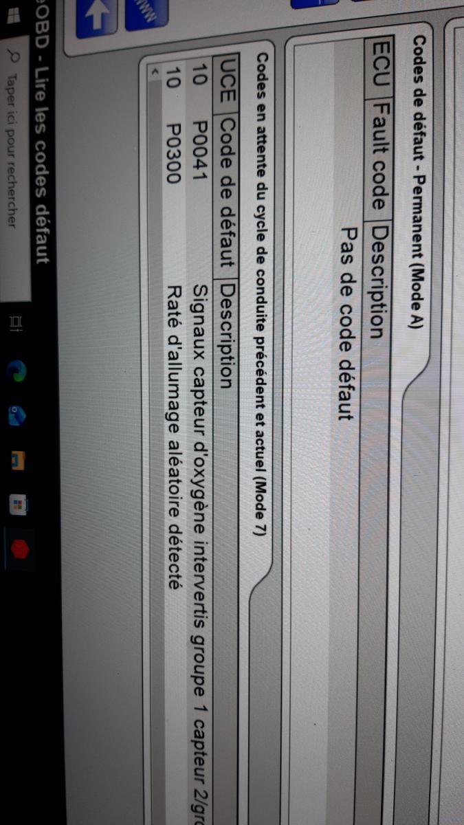

Bonjour mon cayenne broute et a mon avis est en mode degradé j'ai passé le diag cela me dit code p0431 p0421 p0041 p0300 p0306 p0302 raté allumage aleatoire, raté de 2 cylindre , sonde lambda intervertit , j'ai changé bobines bougies qui etaient casi hs , nettoyé mes sondes lambda dans essence et ultrason et toujours rien je soupconne les cata colmaté auriez vous une idée? Merci

Salut
Est-ce que le code défaut a changé après avoir interverti les sondes?....
C'est effectivement possible que tu aies grillé les catas si tu roulais avec des bobines et bougies presque HS....
Tu les démontes et tu la démarre voir si en échappement libre elle respire

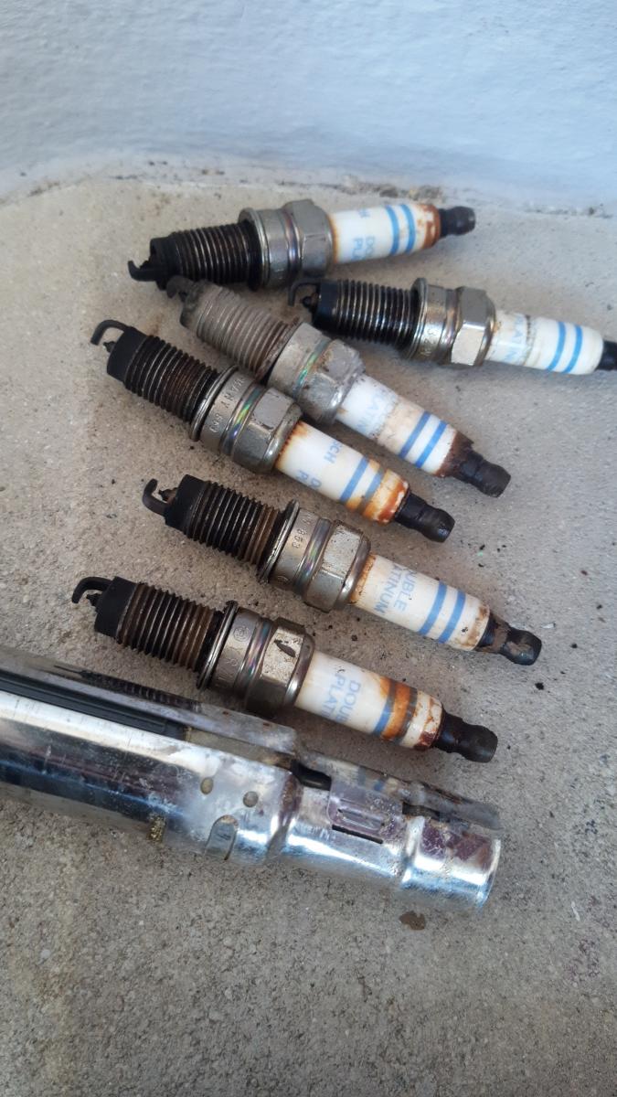

Je vais éviter car je sais pas trop depuis combien de temps elle fait sa je l'ai acheté il y a une semaine et la personne me la vendu croyant la chaîne detendu mais sa me paraît bizarre c'est arrivé d'un seul coup en roulant il m'a dit et vu l'état des bobines bougies un vrai massacre je vais d'ailleurs changer le joint culbuteur car huile partout dans les bobines

Voici l'état des bougies bobines avant changement lol

Ah oui elle doit mal tournée
Je pense pas pour la chaîne sinon tu aurais d'autres défauts mais sait-on jamais....
