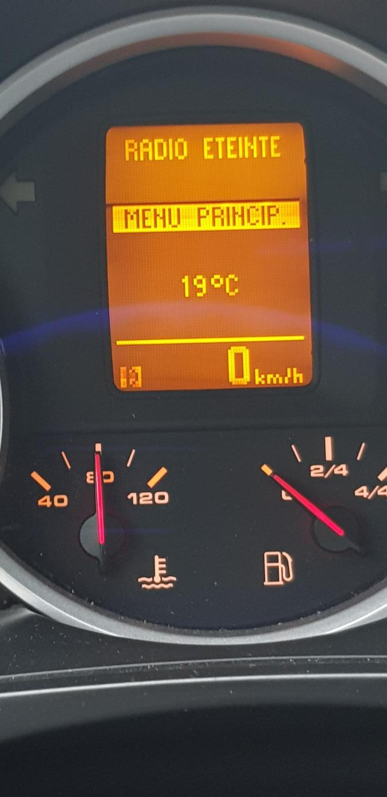

J'ai pris le cayenne pour aller chez le carrossier. Au régulateur à 90 il a coupé, défaut psm affiché pour ma première fois.
J'ai coupé le contact et remis, il a redémarré en roulant. Arrivé chez le carrossier au ralenti il a calé. Malgré le ralenti à 1000trs/minute
En repartant il tournait super bien. Au bout de 10 minutes problème revenu et mon indicateur était comme ça.
J'ai éteint, redémarré, tout est revenu en ordre pour l'affichage.

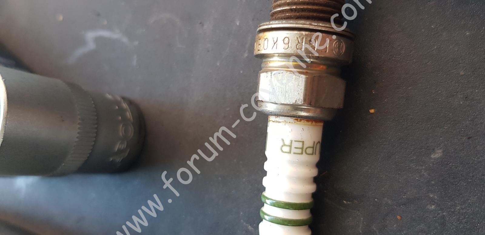

Salut mes amis je désespère : cayenne toujours immobilisé.
Je viens de faire les 8 bougies (les bobines étaient en parfait état) et j'ai toujours mon problème.

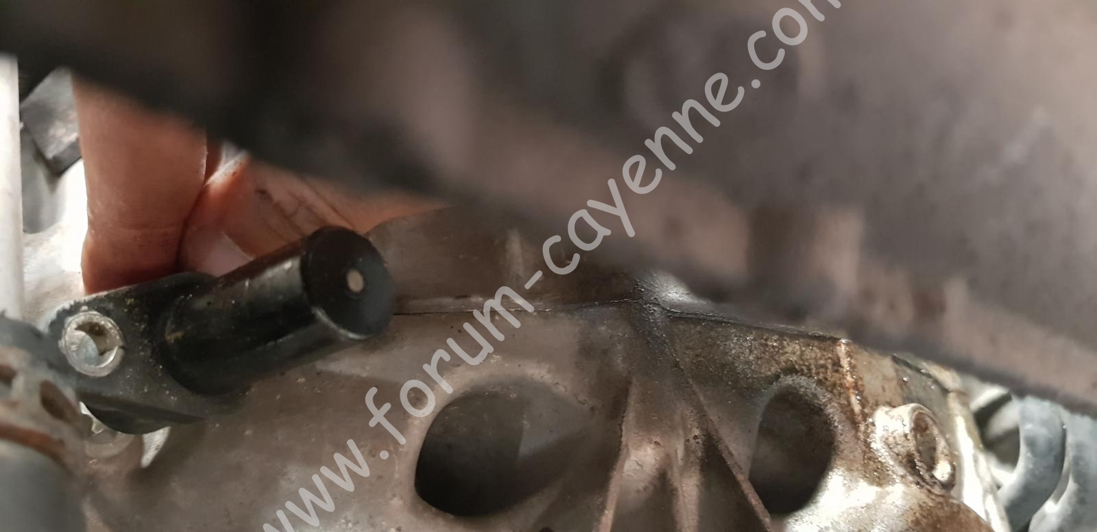

Démontage du capteur PMH rien de collé dessus. Je l'ai juste nettoyé remonté.
Problème toujours présent à chaud (coupure moteur, cale au feu rouge) mais moins important moins d'accoup de la boîte.
Je vais tenter de commander la pièce et la changer qu'en pensez vous les amis?

Salut à tous test du capteur PMH aujourd'hui. Mon capteur PMH est mort. J'attends le nouveau je vous tiens au courant dans mon monologue lol

Pièce reçue ce matin, cayenne réparé ce soir.
1h de trajet pour le test et j'ai retrouvé un cayenne en parfait état de marche.
