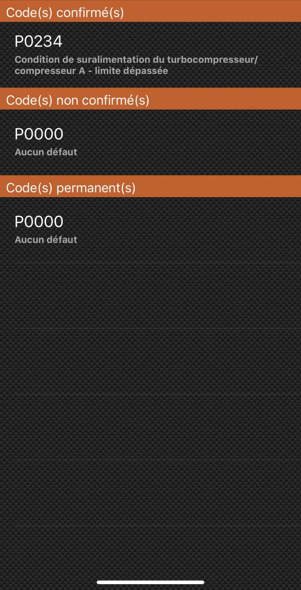

Sinon, petite nouvelle, j’ai passé le Cayenne au diagnostique et voilà ce qui l’en ressort.
J’ai effacé le défaut , roulé 10 kilomètres et re diagnostiqué et le défaut est revenu de suite ( sans témoin moteur )
Moi qui avait un doute sur un bruit de turbo, le Diag correspondant à mes doutes.
Et c’est vrai que parfois j’ai le sentiment que je ne roule pas avec toute la puissance et parfois il est top.
Je comprends mieux pourquoi.
La pression en bar monte quand il est bien en pleine accélération à 1.1bar mais 1 seconde après il se stabilise à 0.8/0.9 et quand il est pas top il ne dépasse pas 0.5 bars.
Ce code P0234 peux apparemment venir de plusieurs choses mais ce fameux bruit de turbine donc peut être turbo m’inquiète un peu.
J’ai surtout du mal à penser au devis si c’est un turbo à changer. D’ailleurs, si le Diag se confirme sur un turbo, je peux en changer qu’un ou obligé de changer les 2 ?

Peut-être tout simplement un manchon de turbo desserré, qui provoque une fuite. :bye:
Messages: 14096
Re: Cayenne 958 Turbo Bruit moteur normal ?
Messagepar mma144 » Lun 20 Juil 2020, 09:19
Il ne s’agit pas de basse pression des turbos ou de l’un d’eux, mais d’une pression trop élevée, donc passage en mode dégradé.
Les turbos sont à géométrie variable. Si le véhicule roule peu ou reste à l’arrêt, il y a corrosion de la platine qui porte les ailettes, donc ces dernières grippent et restent ouvertes. D’où le défaut indiqué lors du diag.
Par contre je ne pense pas que le bruit provienne de ce défaut turbo.
La piste pompe DA/PDCC semble plus plausible.
Donc deux soucis distincts, le grippage de l’un ou des deux turbos, et peut-être pompe DA/PDCC.
Si remplacement, il faut remplacer les deux turbos.
J’ai déjà repoli les platines support ailettes, cela dure ou non. De plus les axes des ailettes prennent du jeu ce qui n’aide pas...
Il faut dans un premier temps contrôler biellette et actionneur de la géométrie variable, parfois en cause mais pas vendu séparément, c’est turbo complet avec passage au diag.
mma144

Question, si un turbo est grippé ou coincé, ça serai permanent non ? Alors que la le Cayenne prend bien toute sa puissance dans 90% du temps, étrangement, parfois j’en ai qu’un qui fonctionne.
Et ma deuxième question, pourquoi changer les 2 ?
Ils sont liés l’un à l’autre electroniquement ?
