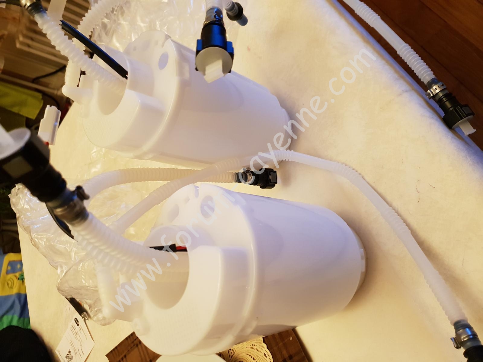

Voilà ma petite bête Cayenne S 955 170000km, c'est ma premier Porsche et j'ai déjà un petit soucis :LOL:
Elle est reprogramme au e85 mais depuis que j'ai mis 20L sp98 (pas de e85 au l’alentour)elle démarre puis cale 10s après.
J'ai fais pas mal de recherche sur le forum qui est truffe de pépite :master: , j'ai du donc commande des nouvelle pompes et filtre j’espère que tout va fonction correctement :pitie:

Avant d'acheter les pompes shunt les 2 relais 404 sous le pare brise et vois si les pompes tournent !
J'ai eu le même cas c'était juste un tuyau déclipsé dans le réservoir ;)

Ok, j'irais voir ça

J'ai reçu quelques colis mais il reste encore les billettes, la pompe à essence et tout sera monte dans la semaine normalement :hi:

joli CAYENNE, tu pourras faire un tuto avec quelques photos lors de l'échange de ta pompe, tu en changes qu'une sur les 2?
Depuis que je suis reprogrammé au E85, je n'ai toujours pas basculé au sp98, j'espère que ça va aller, si je n'ai pas le choix, ton expérience me fait peur. :shock:

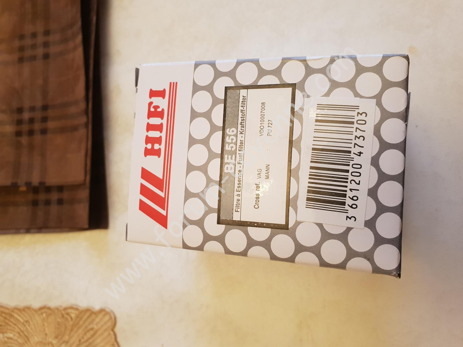

Salut, je vais changer les 2 + le filtre essence pour être tranquille :smile:
J'avais parcouru plus 3000 km au e85 après le petit plein de sp98 (20 litre environ) le véhicule démarre puis cale 10s après :mur:
Elle avait 166000 km environ quand je l'ai reprogrammé avec les pompes et filtres d'origines.
C'est un pote qui va le monter, j’essaierai de faire des photos
