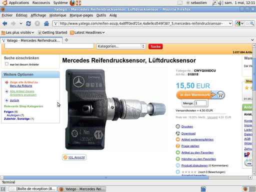

Messagepar jetrider » Sam 1 Mai 2010, 12:18
Salut à tous,
J'ai trouvé cela sur le net...
Le prix est vraiment canon, il est estampillé mercedes mais semble être le même que pour le cayenne (433mhz)...
Est-ce que quelqu'un peut me confirmer si c'est bien cela qui est minté sur un cay de 2003?
Je pense que je vais tenter ma chance, la boite est allemande, je viend d'envoyer un mail...
Alors qu'en dites-vous?

Messagepar francouai » Sam 1 Mai 2010, 13:24
Je suis tres etonné du prix et en plus, c'est le meme chez Porsche.
Par contre, a la place du logo merco, y a un logo WV/audi sur le model Porsche.
franchement, pour 15e la piece! achetes et testes..

Messagepar jetrider » Dim 23 Mai 2010, 09:21
Je viens de recevoir mon colis d'allemagne....Les 4 capteurs pour 15 euros pièce!
Je jette le colis dans le coffre, et là, le tableau de bord se transforme en guirlande! Alerte pression...Le récepteur de la roue de secours les a détectés, comme évidement ils lisent rien...Alerte!
Donc, déjà, c'est certain il y en a un qui fonctionne!
Je vais faire monter cela et je vous tiens au jus...Par contre, petit bémol, la date de gravée dessus est de 2002, par contre ils sont neufs. Si c'est la date de fabrication....Ça risque de pas durer longtemps...
Si le système émet en permanence, ça veut dire que les piles seront mortes rapidement (si ce n'est déjà fait). On verra bien, ça valait la peine d'être tenté!
A+

Messagepar francouai » Mar 25 Mai 2010, 09:36
en fait, les 4 nouveaux capteurs rentrent en conflit avec les 4 d'origines qui sont dans tes roues.
donc normal...
et pour la date de fabrication de 2002, effectivement tu ne doit pas avoir beaucoup de jus dans les piles.
Attention, la pile ne se change pas!
sachant que la durée de vie d'une pile est de 5ans, et ta date de construction est 2002.. bin voila. :wacko:
Mes anciens capteurs ont une dates dessus de 2003, 2 d'entre eux étaient mort en 2009. soit 6 ans.
finalement, c'est pas si bon que ca pour 15euros... :pfff:

Re: capteur de pression
Messagepar cayenne08 » Jeu 27 Mai 2010, 20:02
bonjour a vous
j ai eu le meme probleme avec mes capteur
la seule chose a savoir c est que si le prix est excessif c est pour une raison
l ordi du cayenne ne detecte que les originaux
j ai achete plusieur modele ressemblant a ceux d origine et ça n a pas marcher
donc je l ai ai achete cher cargraphic pour 230 euro livre
bonne continuation
