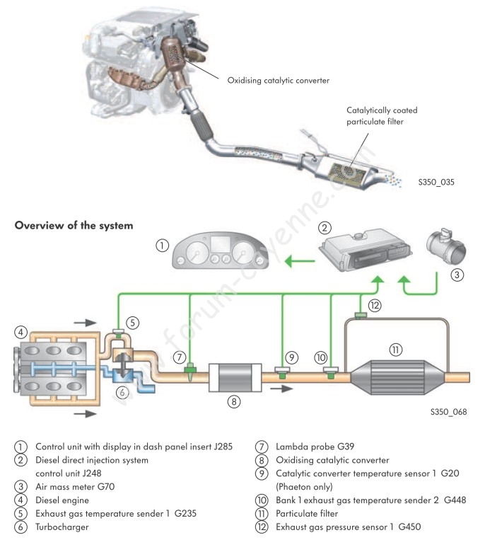

Ne serait-ce pas le capteur de pression qui mesure le delta P entre entrée et sortie du FAP, G450.
Partir depuis les prises de pression en aval et amont du FAP et remonter le long des tuyaux. Normalement ce capteur est en bout des deux tuyaux.
Il mesure le colmatage du FAP.

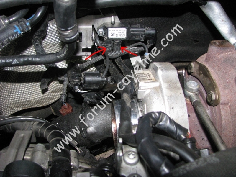

Il est là le cochon...
Ca va pas être facile... :triste:
Re: Capteur de pression Gaz D'échappement Diesel
Sam 10 Fév 2018, 20:44
Un cochon? Où ça? Je le vois pas! :lol2: :lol2:
Sam 10 Fév 2018, 20:54
Sur le tablier coté tableau de bord.
5 minutes montre en main, sauf...

2 heures pour le changer tellement que c'est super accessible... J'ai les mains toutes râpées mais c'est fait... :mur: :mur:
Lun 19 Fév 2018, 15:36
J ai un doute sur la flèche de droite le tuyau va bien en haut sur le capteur mais en bas il est dans le vide comme un prise d'air... C est bon à votre avis...? :etrange:
Lun 19 Fév 2018, 19:07
Bon apparemment cela serait normal qu'il n'y ait qu'une durite de branchée sur le capteur et vers le pot..
L'autre toute petite sort du capteur et finit dans le vide..
J'ai vu cela sur le net sur une Audi...
Mais je trouve cela quand même bizarre.. Mais bon.. :???:
