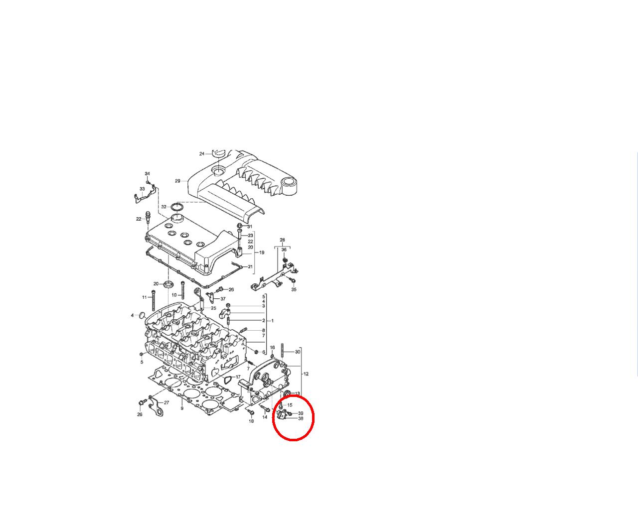

Messagepar engineman » Mer 11 Jan 2012, 10:50
encore un exemple de "je vais pas voir plus loin que le bout de mon nez" des garages qui ce fie aveuglement a la valise et au defaut courant.
pour eux un cayenne qui broute/cale = bobines. :non:
travail bacle comme d habitude et pourtant a 100€/h on pourrait s attendre a mieux que chez nor..............feu............ :kaola:
la reference du capteur est 955 606 106 00 chez porsche ,c est un capteur BOSCH : 0 232 103 019 ou FEBI BILSTEIN : 32034 ,il coute environ 80 euros chez un fournisseur pieces auto et environ 150 euros chez porsche(tu peut aussi te fournir chez vw/audi/seat)
par contre renseigne toi bien car la doc dit qu il y en a 2 (2 arbres a cames).
ca semble un peut galere a remplacer car il est placer a l arriere du moteur et peut accessible,il risque d y avoir un peu demontage donc de la mo pour y acceder.attention a la facture.
