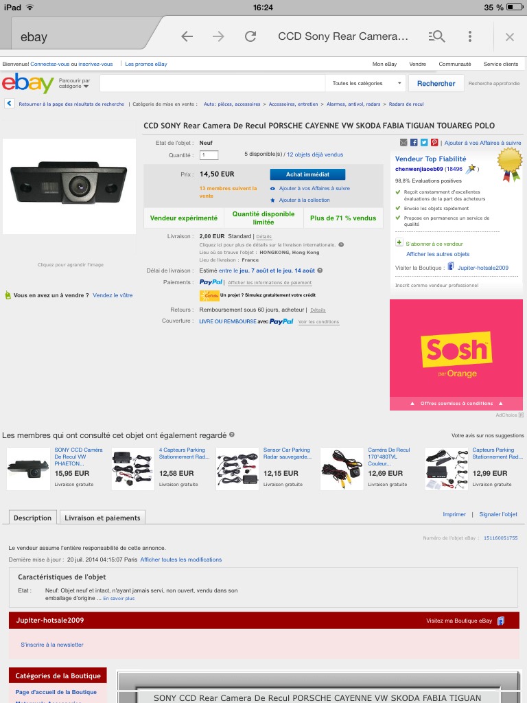

Quelqu'un a t il déjà essayé de brancher ça ?
Il y en a pas mal a vendre sur ebay , pour le prix si ça fonctionne c'est intéressant .

Il faut aussi acheter l interface

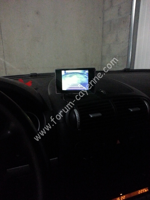

j'ai installé la même sur le Cay,j'ai juste rajouté un ecran independant sur le TDB,
la cmera racordé sue les feux de recul et sur l'ecran..... :win:
rien d'autre.

Avec ce genre de caméra, il faut une interface soit interne ou externe au PCM, obligatoirement.
Ensuite il faut faire passer les câbles du PCM jusque vers la plaque arrière. Petit jeu de piste, et il y a pas mal de truc à démonter + passage par la valise pour configurer 1 ou 2 bricoles.
Sinon, sans passer par le PCM, tu as une option un peu moins cher avec un écran type rétroviseur central qui vient se clipser sur l'existant. Il y a différentes tailles, différents modèles. Il faut quand même faire courir les fils du plafonnier vers la plaque arrière. L'alimentation passe par le feu recul je crois, et donc pas de passage à la valise.

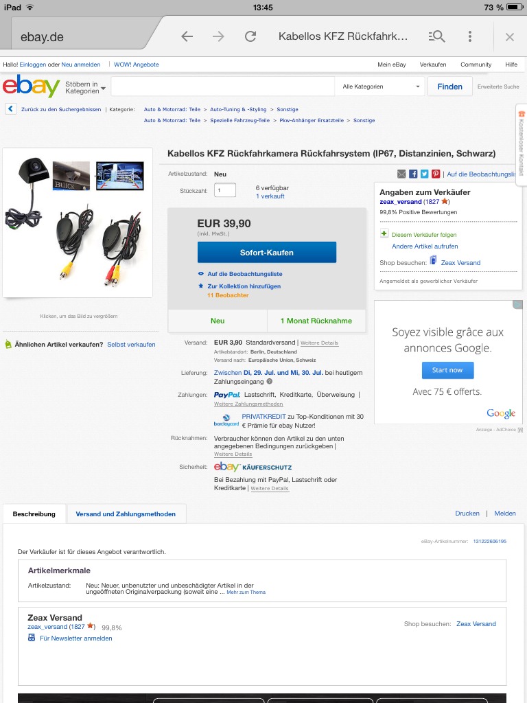

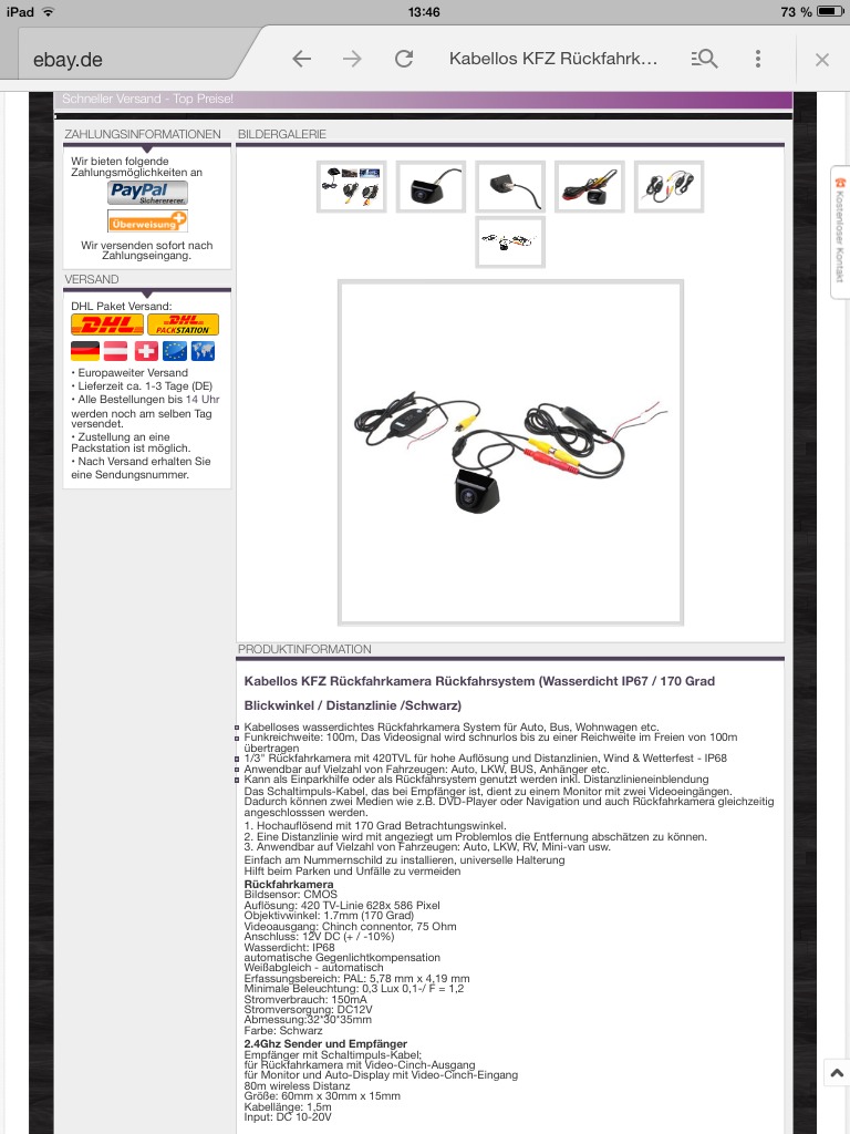

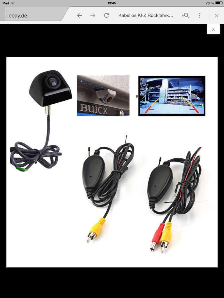

Messagepar christ77000 » Jeu 24 Juil 2014, 23:11
Oui tu en as meme aujourd'hui sans fils donc c'est plus facile aussi
http://cgi.ebay.fr/ws/eBayISAPI.dll?Vie ... 1423.l2649

Messagepar muppetshow » Ven 25 Juil 2014, 13:06
Les gars avec qui j'en ai parlé n'étaient pas fan, soit disant un problème de qualité et de potentielles interférences :etrange:
Peut-être moins de main d'oeuvre à facturer aussi :interro:

Messagepar Baloo22 » Ven 25 Juil 2014, 13:49
Ça aussi , a voir comment le connecter sur le Pcm .
Ils disent qu'avec une sortie vidéo c'est bon .

Messagepar mavmax » Ven 25 Juil 2014, 19:20
Le problème c'est pas la caméra mais l'interface pour la connection au pcm
