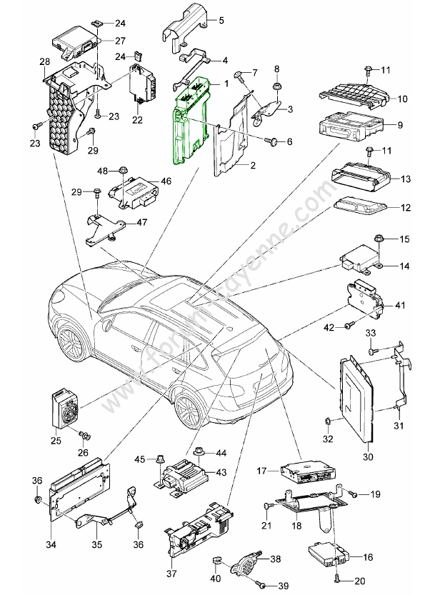

Le calculateur moteur semble être situé au niveau de la baie moteur :
et pour le démonter : https://www.vrtuned.com/blog/how-to-rem ... or-tuning/
