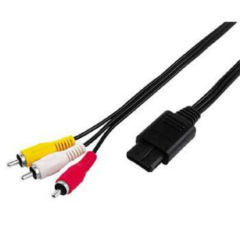

Par contre, je sais pas si la PS4 possede une prise AV COMPOSITE JAUNE avec sortie STEREO comme celle là:
La PS3/PS4 possede de serie une sortie video en HDMI et y a pas d'HDMI sur les ecrans Porsche a l'arriere.
Ou alors faut passer par un Convertisseur HDMI vers AV COMPOSITE.

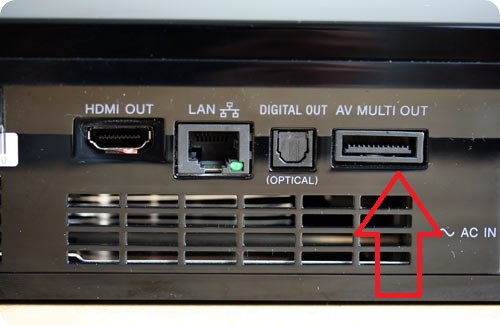

je viens de regarder le cul d'une PS3 (je connais pas bien car je suis XBOX :lol: )
t'as de la chance, ca se simplifie! :wink:
Il faut utiliser le cable fournie avec la PS3 "AV MULTI OUT" (connecteur plat vers 3 RCA - rouge/blanc pour le son et JAUNE pour le signal video au norme Composite)
Tu branches le tout sur l'une des deux entrées video de l’écran Porsche.
Tu trouveras les prises AUX1 dans le vide poche ou l'AUX2 sous le siege completement cachée (voir le sujet pour ca)
N’hésite pas a faire un test video sur les 2 prises AUX de l'ecran.
Prend une ralonge 220Volts pour alimenter ta console le temps des tests dans la voiture a ta prise 220volts murale dans ton garage.
Si ca marche bien, tu regarderas pour acheter et installer au propre (important) un convertisseur 12volts/220volts.
le truc qui défonce aussi, c'est branché un routeur Wifi/3G sur la prise Ethernet de la PS3 pour jouer en reseau avec les potes. :lol:
