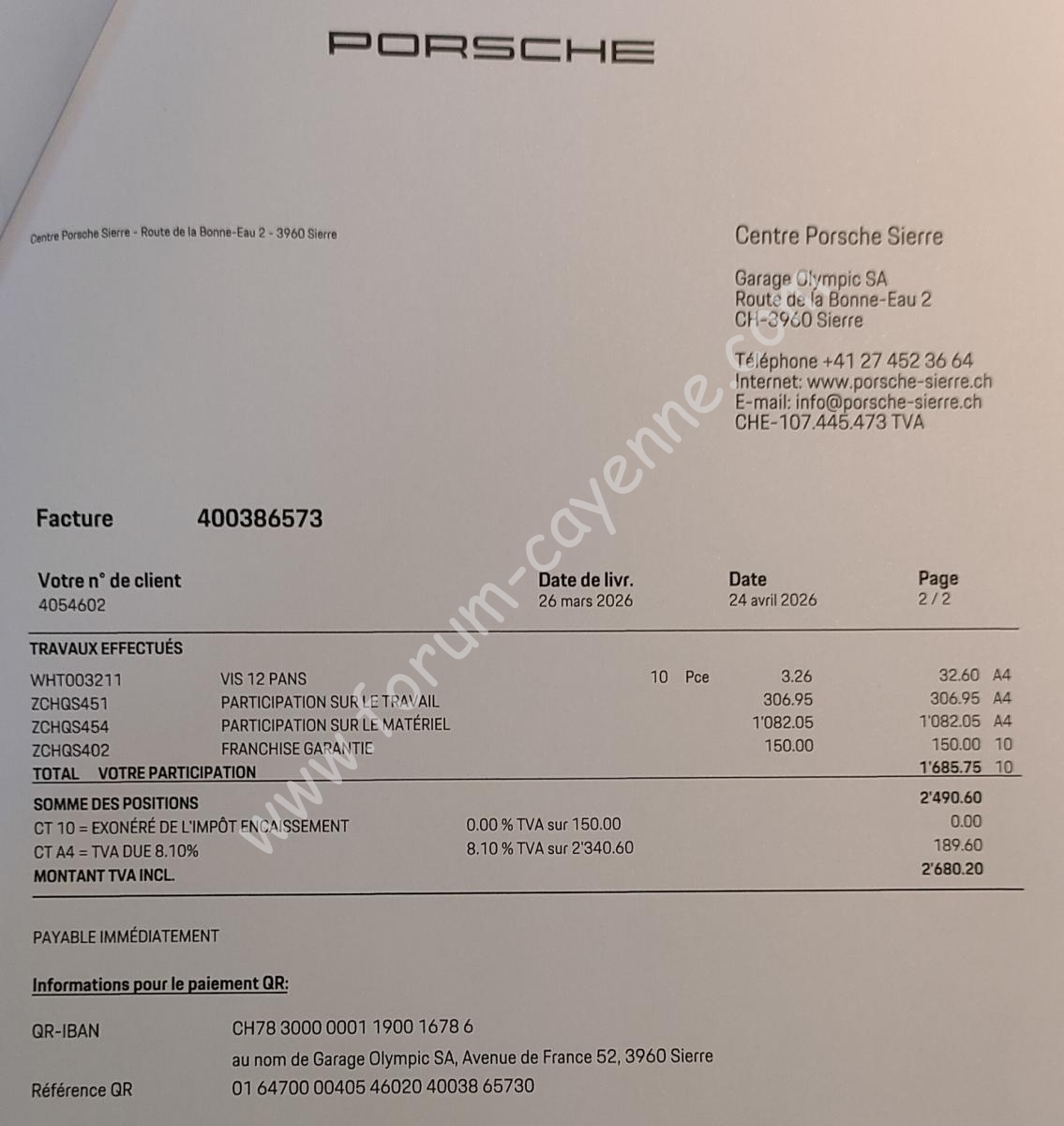

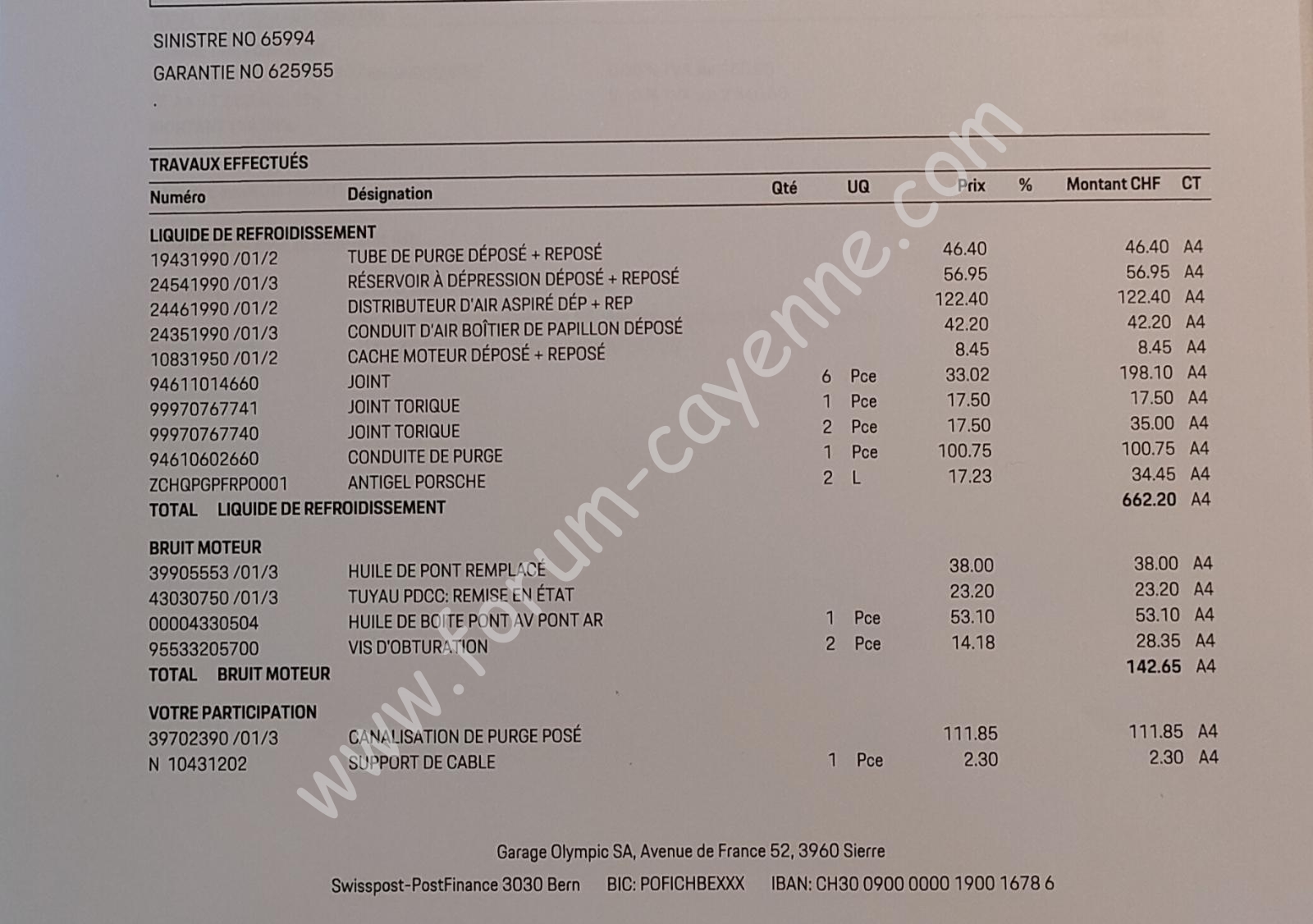

Messagepar Uruk-hai » Sam 25 Avr 2026, 20:28
Bonjour à tous, voici le verdict, ce n'était au final pas trop grave (j'avais aussi une fuite du liquide de refroidissement qui s'était rajoutée au bruit).
Ils en ont profité pour me changer la boîte de transfert car la voiture présentait des à-coups lors des changements de vitesses. J'ai d'ailleurs été étonné en bien par le tarif (j'ai souvent lu sur le forum que cela coûtait 5000 €) et j'avais une garantie d'une année sur le véhicule donc une partie des frais a été prise en charge. J'espère ne plus avoir de soucis pendant quelque temps :lol:

Cela coûtait 2659.95 francs sans prise en charge, pas 5000 francs :wink: (cf devis de la 3e capture d'écran).
La garantie a pris en charge 1000 francs dessus, donc le changement de la boîte de transfert ne m'a coûté "que" 1659.95 francs.
