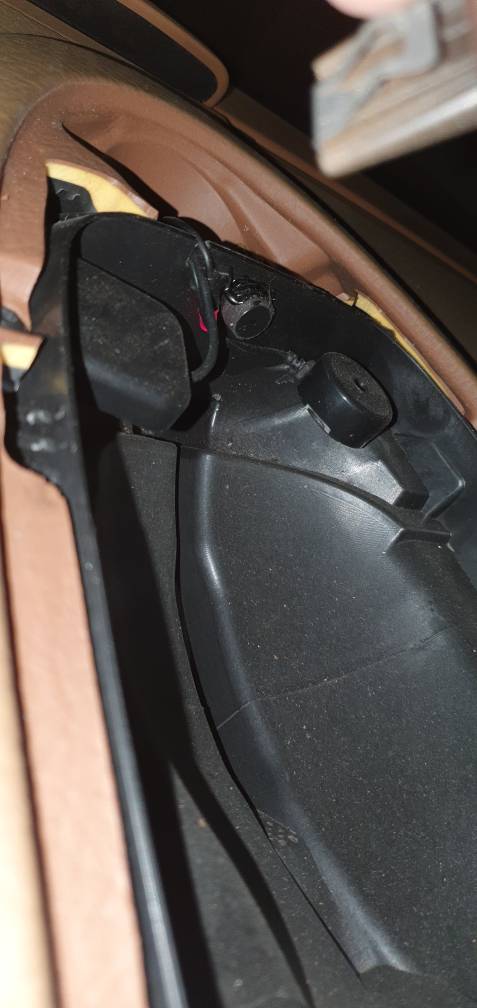

Les pièces que l'on voit sur ma vidéo c'est pas d'origine ?
La diode rouge et les 2 boutons noir ?

Bonjour, non pas d’origine.
Tu fois avoir aussi des capteurs dernière la grille de calandre.
Re: Bruit contact
Dim 21 Mar 2021, 21:28
Oui ba c'est bon, il y a quelque mois j'ai changé ma grille centrale et il y avais un boîtier noir dessus, je comprend mieux maintenant, à quoi il servait. :lol2: je vais vérifier cette semaine. Mais bizarre que le bruit ne sonne que maintenant.

je me permets de revenir vers vous, mais concernant le détecteur de radar, sur la photo le petit boîtier de gauche c'est le GPS donc c'est surement relié au poste, donc aucun rapport avec le détecteur de radars ?
Re: Bruit contact
Lun 22 Mar 2021, 19:49
Bonjour, c'est quoi cette led rouge qui reste allumé.
Re: Bruit contact
Lun 22 Mar 2021, 19:51
Surment un rapport avec le détecteur de radar
Re: Bruit contact
Lun 22 Mar 2021, 19:54
Voila donc faut suivre le fils pour trouver le reste :wink:
