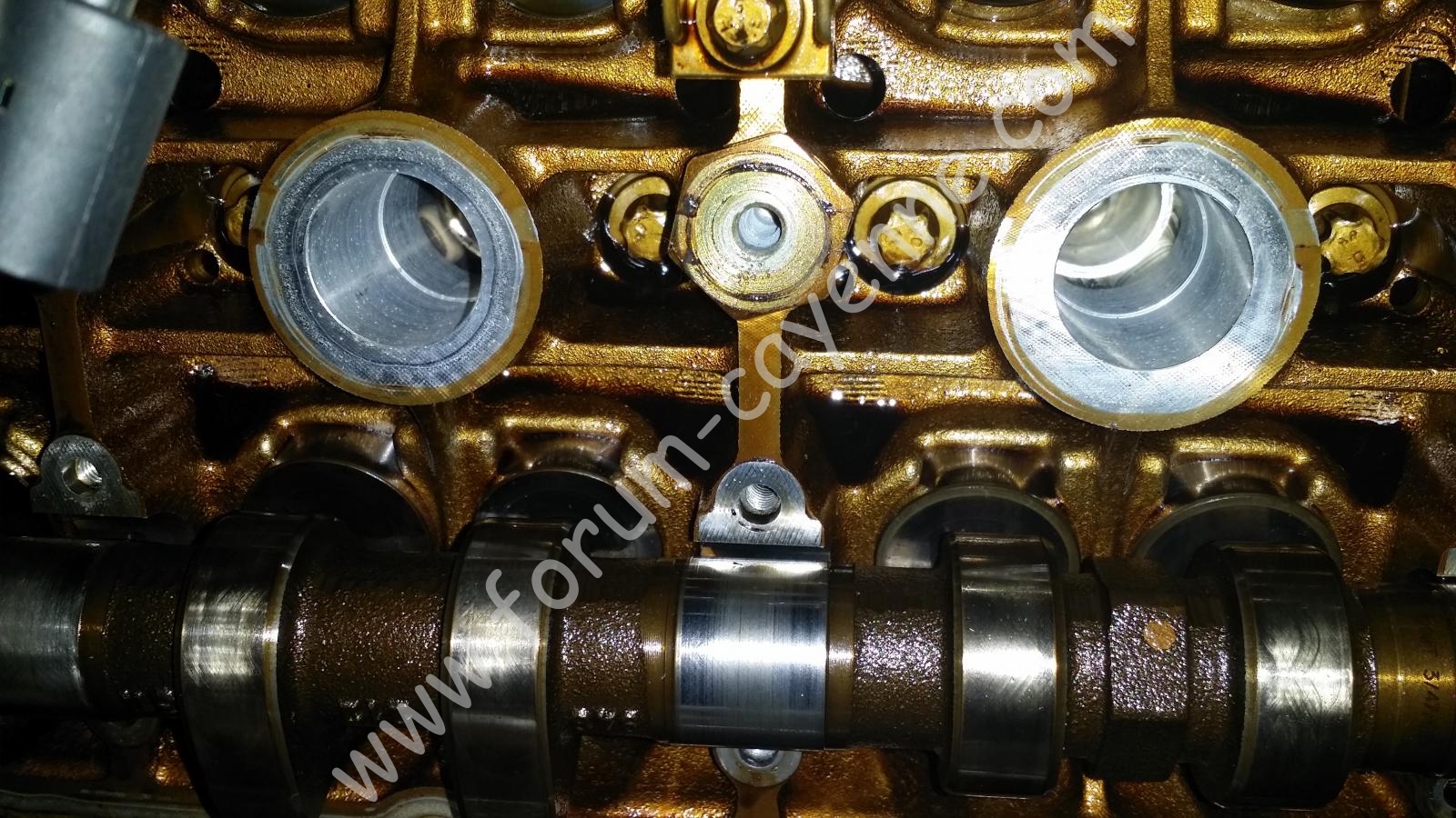

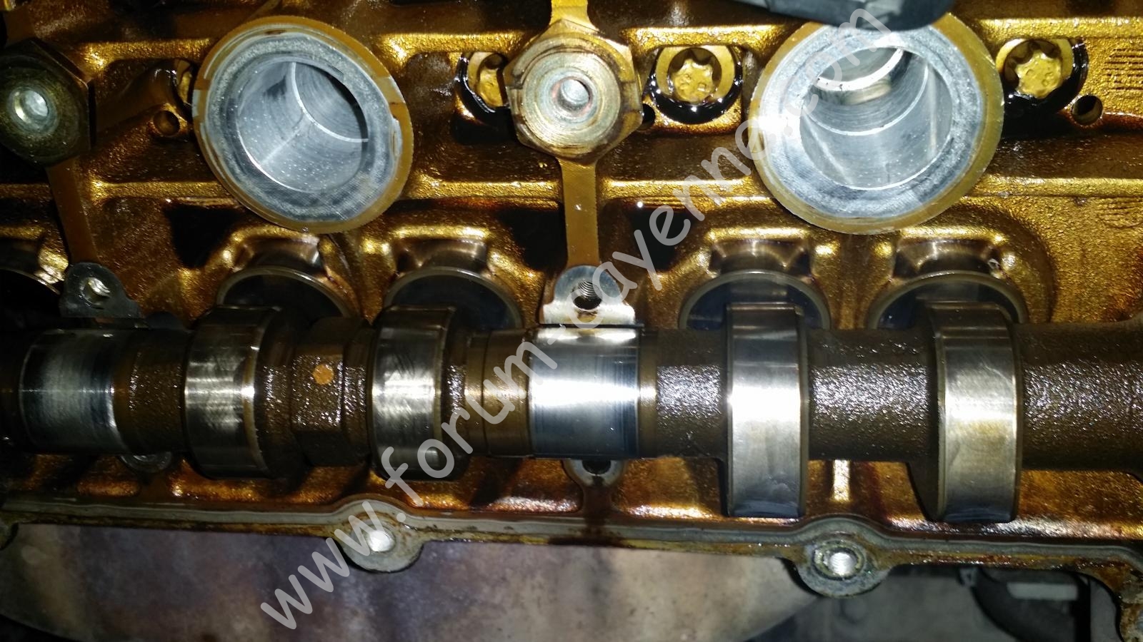

salut les amis voici des news apres ouverutres du moteur voci quelques photo d'apres le mecano sa serait les poussoir hydrolique....??, merci pour vos reponse

Moi j'ai envie de demander: et les compressions: :D
Re: bruit cliquetis cayenne moteur v8
Jeu 16 Oct 2014, 18:11
Karu a écrit:Moi j'ai envie de demander: et les compressions: :D
C'est le 1er truc a faire avant de tous démonter car la plupart du temps le bruit est engendrer par un cylindre qui commence a ce rayer. :non:
Changer les poussoirs ne changeras rien.
