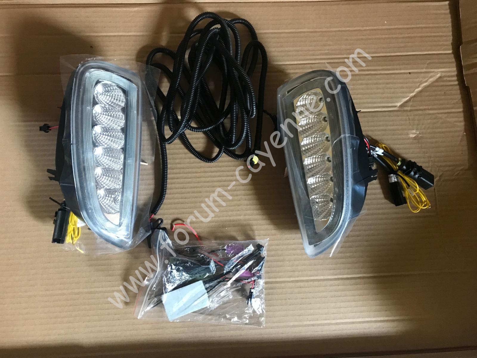

Messagepar traoubeslay » Mar 4 Juin 2019, 12:36
Salut à tous,
Je viens de recevoir des nouveaux led daylight de chine pour monter sur mon Cayenne 957 /2009.
Bien sûr pas d'instruction de montage et il y a un paquet de trucs à brancher.
Quelqu'un aurait-il un idée du branchement de ces leds?
En vous remerciant !

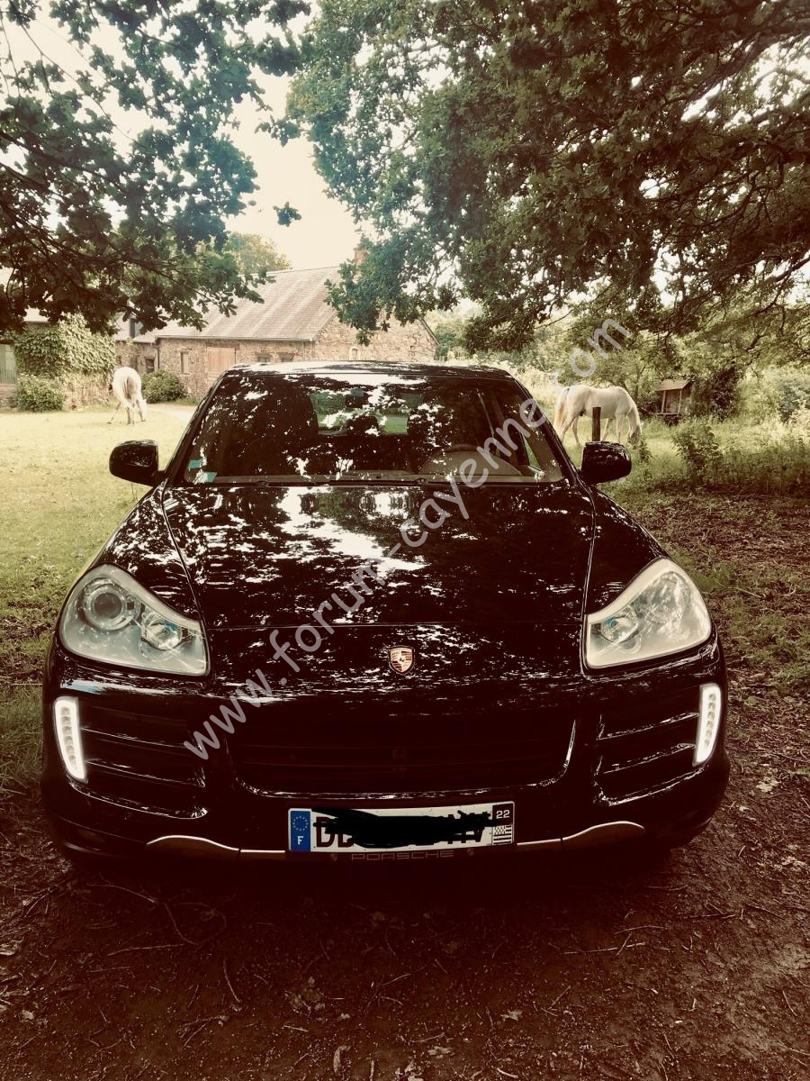

Messagepar traoubeslay » Mar 25 Juin 2019, 19:22
Branchement réussi, pas trop compliqué pas de notice (chinois 130€) mais il y a tout ce qu'il faut. Merci a tout le monde[

Messagepar Owen06 » Mar 25 Juin 2019, 20:15
Bravo à toi pour le travail! Rendu sympa! :bravo: :bye:
Messages: 8701
Re: branchement leds daylight
Messagepar Tazer » Mar 25 Juin 2019, 20:33
Très sympa bravo :bye:
Messages: 14321
Messagepar Tacosse » Mer 26 Juin 2019, 09:37
Superbe, bon boulot. :bravo:

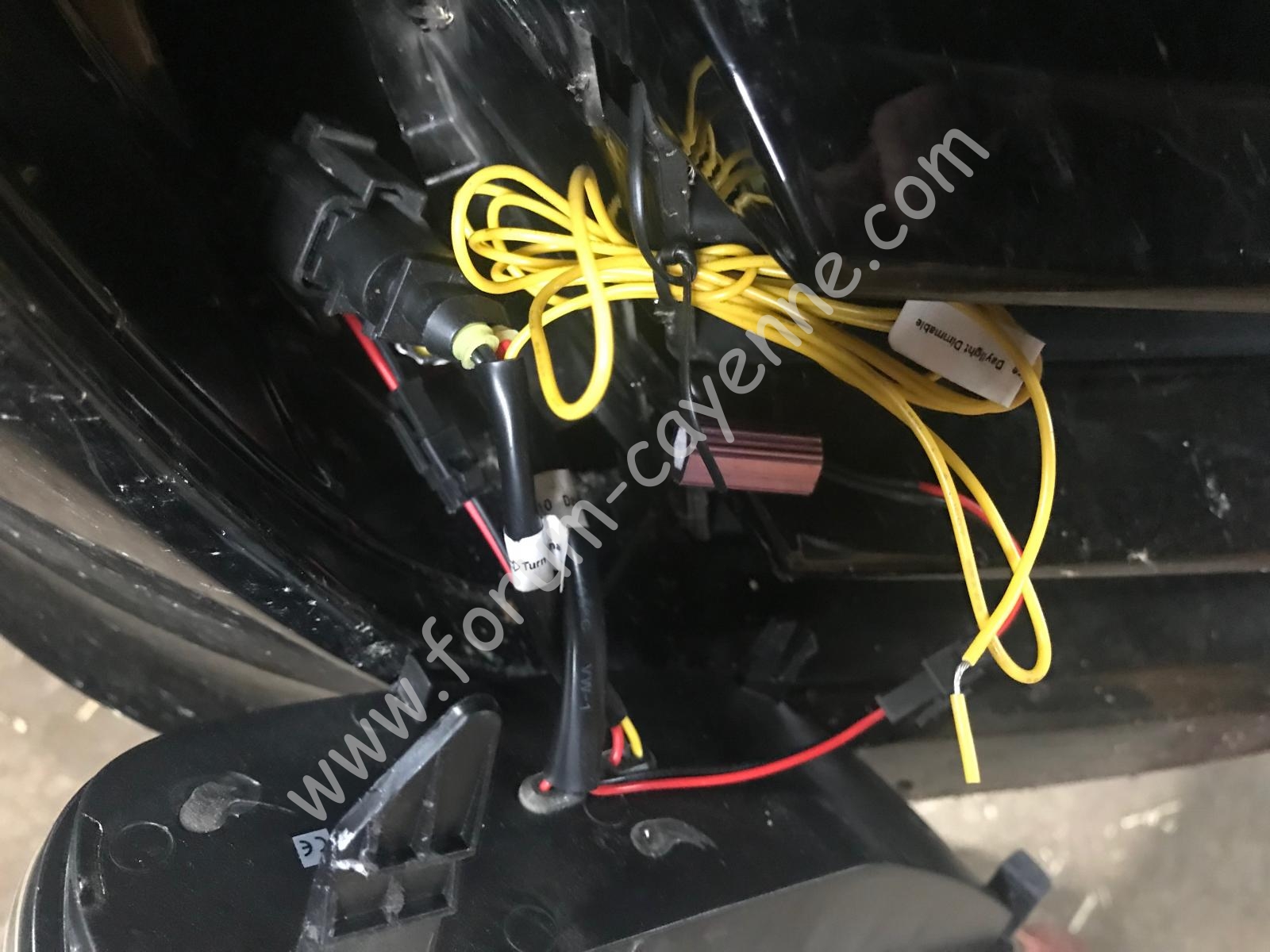

Messagepar CPIM92 » Jeu 4 Juil 2019, 19:40
Bonjour traoubeslay,
bravo Très joli rendu!
J’ai également acheté ces feux chinois, pourrait tu m’expliquer le montage? Car pas de notice et un fil jaune qui se ballade apparement à souder?

Messagepar langlais » Mer 24 Juil 2019, 11:11
Bonjour a tous, j'ai monté la même chose avec le fil jaune branché sur les codes pour baisser l'intensité, mais ils ne fonctionnent que en veilleuse, pas en automatique comme des vrais feux de jour.
Quand je branche le fil rouge avec le porte fusible, il saute. Une idée sur le branchement de celui-ci ?
Messagepar traoubeslay » Ven 26 Juil 2019, 12:40
Bonjour, je les ai branchés de cette façon en ne branchant pas le jaune, ils ne s’éteignent pas avec les codes ou pleins phare..
traoubeslay
Messages: 15
Enregistré le: 8/11/17
Cayenne: 957
Messagepar Tazer » Ven 26 Juil 2019, 13:44
Le but c'est qu'ils restent allumés en permanence.
Sur les voitures récentes quand tu allumes les veilleuses ou les codes, les LEDs baissent de 50% d'intensité.
Tu n'es pas obligé d'avoir cette baisse d'intensité car plusieurs membres sont branché à 100% en permanence et le contrôle technique ne leur donne aucun défaut.
