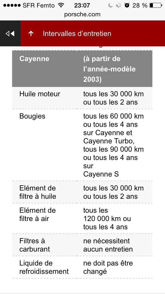

Bonjour voyageur :doc: Changement des bobines et des bougies tout les 60000km (préconisation CP ) :win:
Mrclean
Messages: 1225
Enregistré le: 24/08/13
Localisation: Centre / Paris
Cayenne: Cayenne S Tiptro
Couleur: Noir Basalte
Re: Bougies et bobines (duree etc)
Messagepar mavmax » Ven 27 Mar 2015, 08:31
Mrclean a écrit:Bonjour voyageur :doc: Changement des bobines et des bougies tout les 60000km (préconisation CP ) :win:
Sur Cayenne et turbo sinon tous les 90000 pour le S
Messagepar RATOU » Ven 27 Mar 2015, 10:46
On ne vous dit pas tout ... !!! :lol2:
En fait, en ce qui concerne le liquide de refroidissement il se change tous les 100 000 avec les durites du bas moteur! :twisted:
Pour les filtres à essence, tu changes les deux pompes tous les 100 000 :twisted:
facile, non?
Le pire c'est que je ne plaisante pas ...
