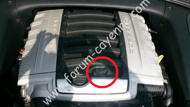

Puisque j'y suis je compte egalement changer bougies et bobines sur un 957 de 2007 qui peux m'expliquer la procedure de demontage pour avoir accès...car il y a un genre de cache tubulaire devant ????
merci d"avance pour toutes vos reponses

Messagepar cbjm83 » Mar 24 Fév 2015, 23:35
oui j'ai bien vu le tuto mais sur le v6 c'est pas fait pareils il y a un cache tubulaire et je vois pas comment l'enlever si vous voyez sinon je ferais une photo pour vous faire voir le genre de cache...

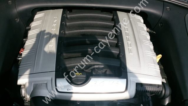

Messagepar cbjm83 » Lun 16 Mar 2015, 20:14
Bonsoir a tous eh bien voila mon v6 3.6 qui pourrais m'expliquer comment retirer les caches moteur pour que je puisse changer mes bobines et bougie ?

Messagepar engineman » Lun 16 Mar 2015, 22:33

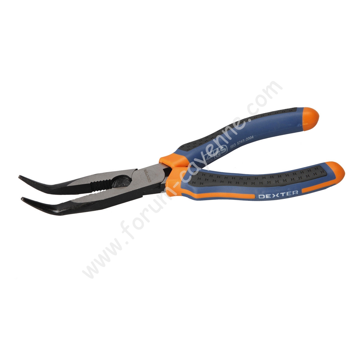

y a rien a retirer tu débranche les bobines ,tu les dévisse ,tu les enlève et tu auras accès au bougie.
il faut une petite pince pour enlevé les bobines.

Messagepar engineman » Mar 17 Mar 2015, 16:06
les bobines sont entre le collecteur d admission.
pour la pince ceci peut t aider. :bye:
