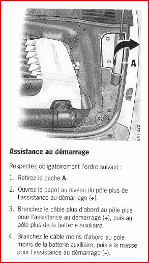

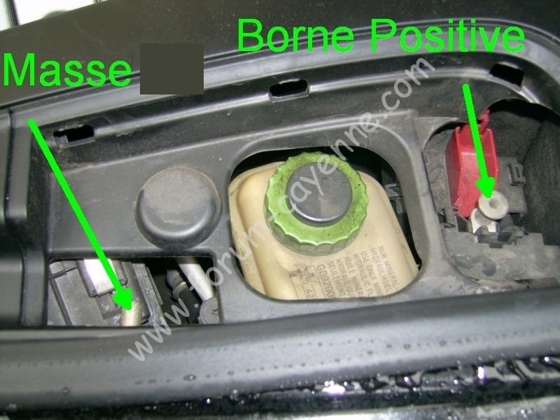

quelqu'un peut'il m'envoyer ou poster une photo des bornes d'assistance (batterie)afin de pouvoir me depanner? :cry2:
merci
Re: borne d assistance sous le capot ( batterie)
Jeu 30 Oct 2014, 20:37
Elles sont sous ce cache...
Jeu 30 Oct 2014, 20:38
Sans titre.jpg (104.21 Kio) Vu 2463 fois
Jeu 30 Oct 2014, 20:41
merci Francouai super, j'espere que ca va demarer demain
