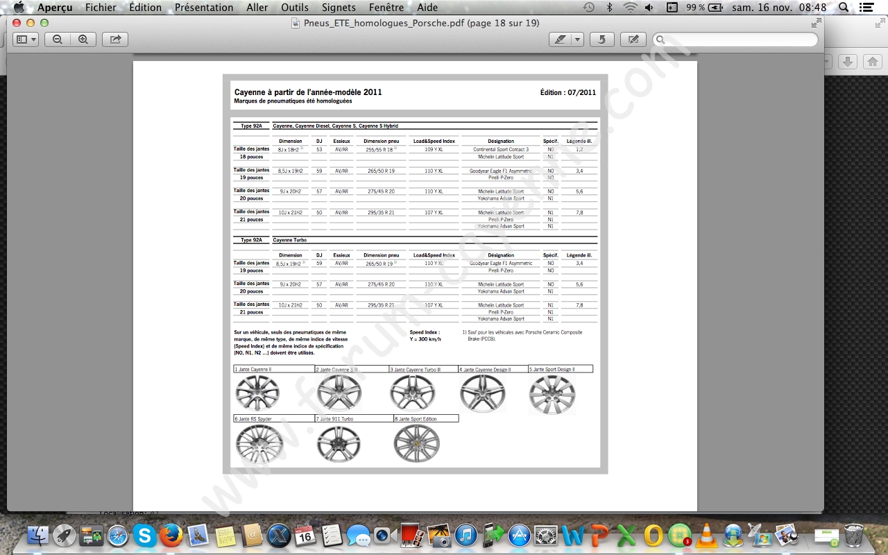

bonjour
apparemment pas homologué
Capture d’écran 2013-11-16 à 08.08.34.png (533.55 Kio) Vu 1729 fois

? dans ce tableau la taille en 40 apparait bien ?
Par contre sur le site Porsche (dans la liste des options) et Allopneu ils ne mentionnent que le 45 ?
Je fais quoi ?

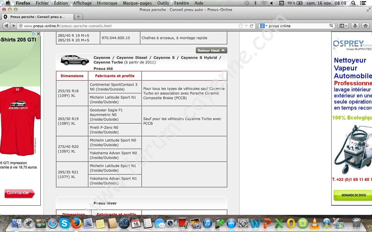

bonjour autant pour moi c est ok
Capture d’écran 2013-11-16 à 08.48.03.png (430.71 Kio) Vu 1703 fois

Selon les tableaux le 40 est pour les Cay I et II, le 45 pour le III.
Selon vous le fait de rouler avec cette taille peut avoir quoi comme conséquence ?
Merci pour votre aide
