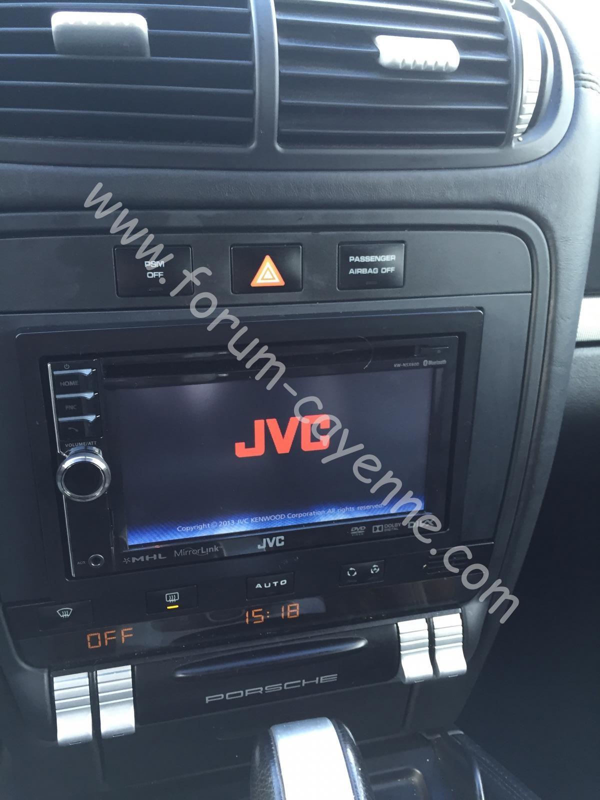

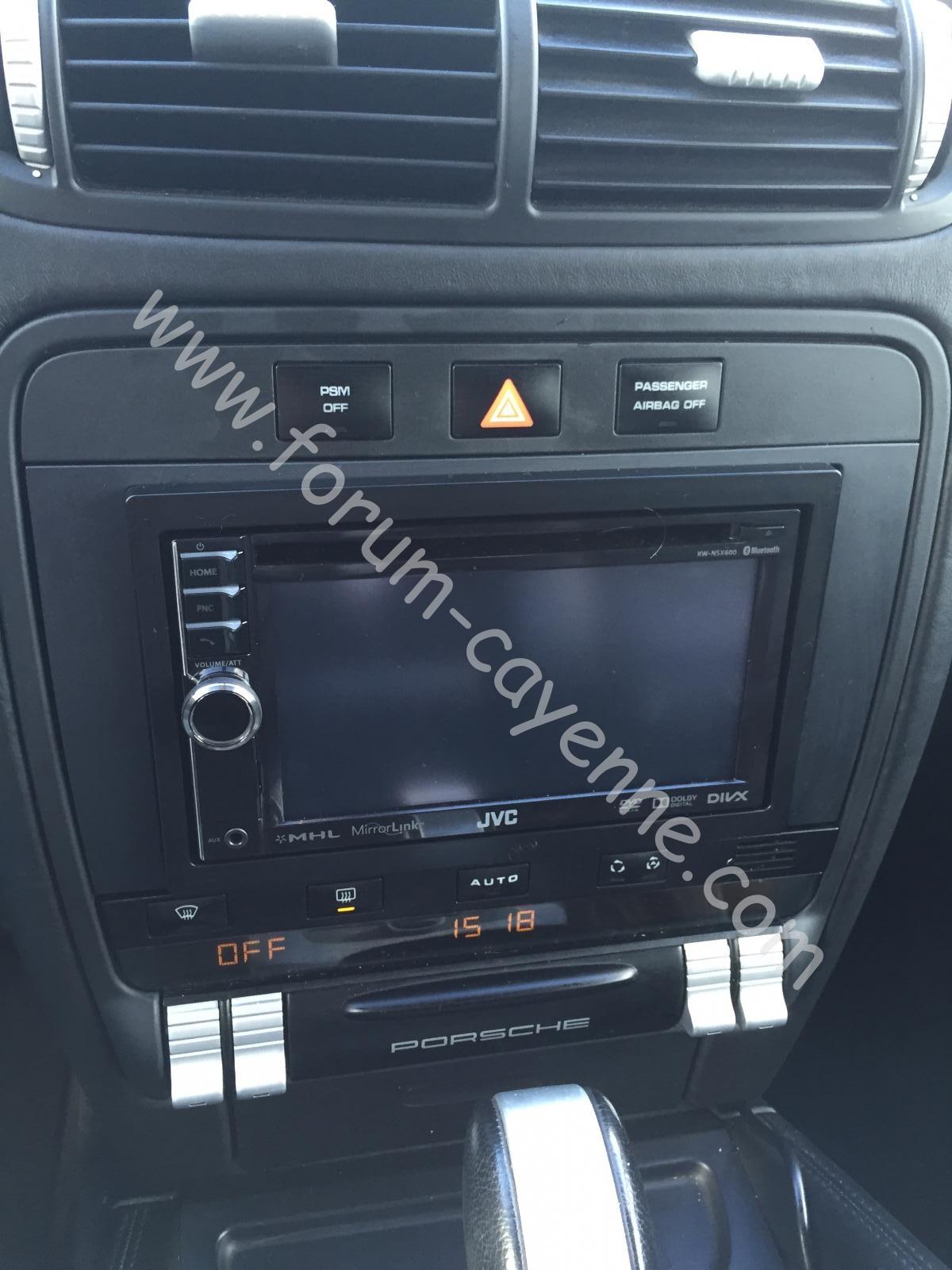

Salut à vous pour info mon interface fibre optique que j'ai acheté chez autoradio center à Ajaccio fonctionne j'ai donc grâce a ce petit boîtier changé mon autoradio d'origine par un jvc KW-NSX600 et gardé mon option BOSE avec fibre optique et avoir mon super son!!!

Salut les commandes au volant fonctionne et pour le GPS sur l'autoradio j'ai le mirrorlink, donc sur mon iPhone je mets mon application GPS et il s'affiche directement sur mon écran d'autoradio sinon rien n'a changé sur mon tableau de bord.
