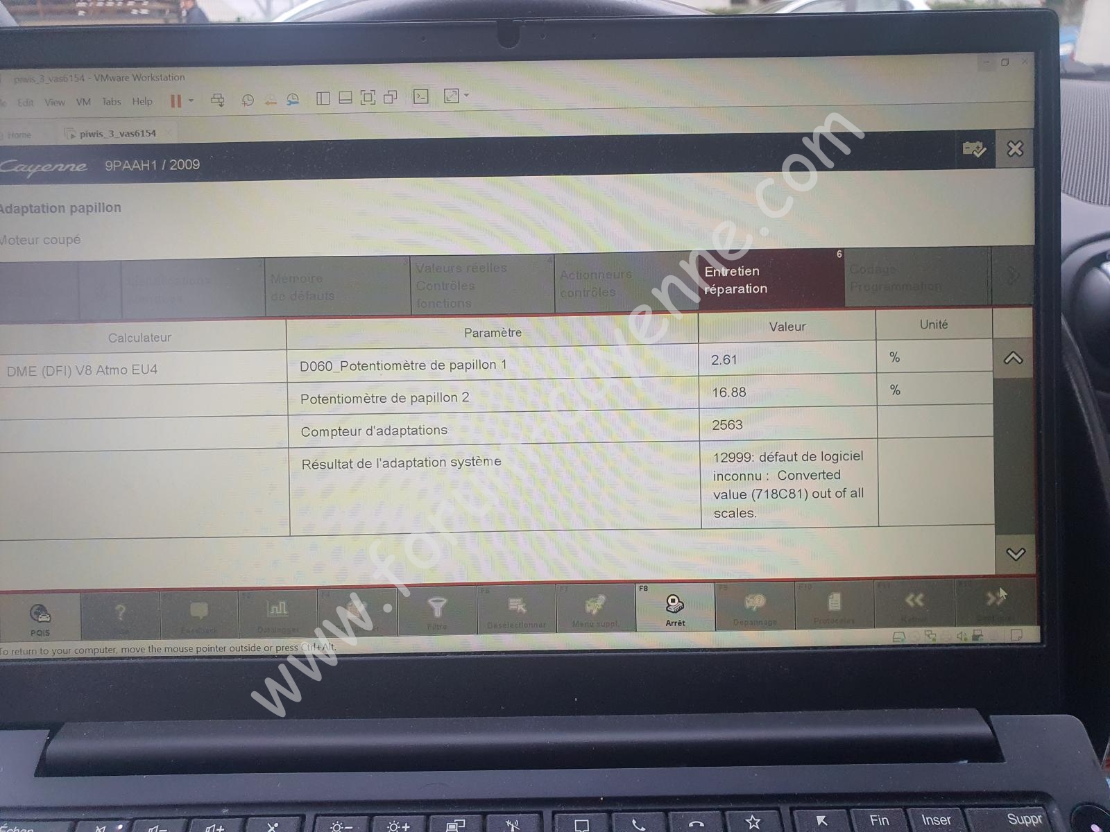

Bonjour tout le monde
J'ai changé mon boîtier papillon le problème c'est que j'ai ce défaut on me parle d'initialisation mais j'y arrive pas pourriez vous m'aider svp

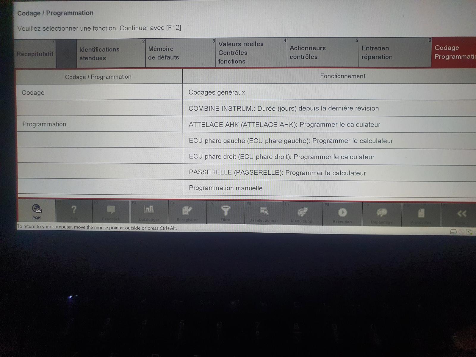

Va dans codage programmation sur le piwis.

Je viens juste d'avoir le piwis je trouve sa ou

Une fois dans codage programmation que dois-je faire après

Mer 27 Déc 2023, 10:18
essai codages généraux :bye:

Il faut aller la
Ensuite la Image
EnsuiteImage
Ensuite
Ensuite
Et pour finir

Steph973 a écrit:Bonjour tout le monde
Stéph,
Tu as trouvé la solution à ton erreur 12999? J’ai le même soucis.
