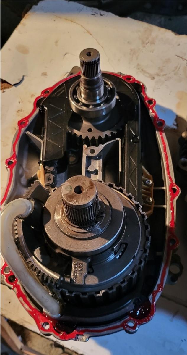

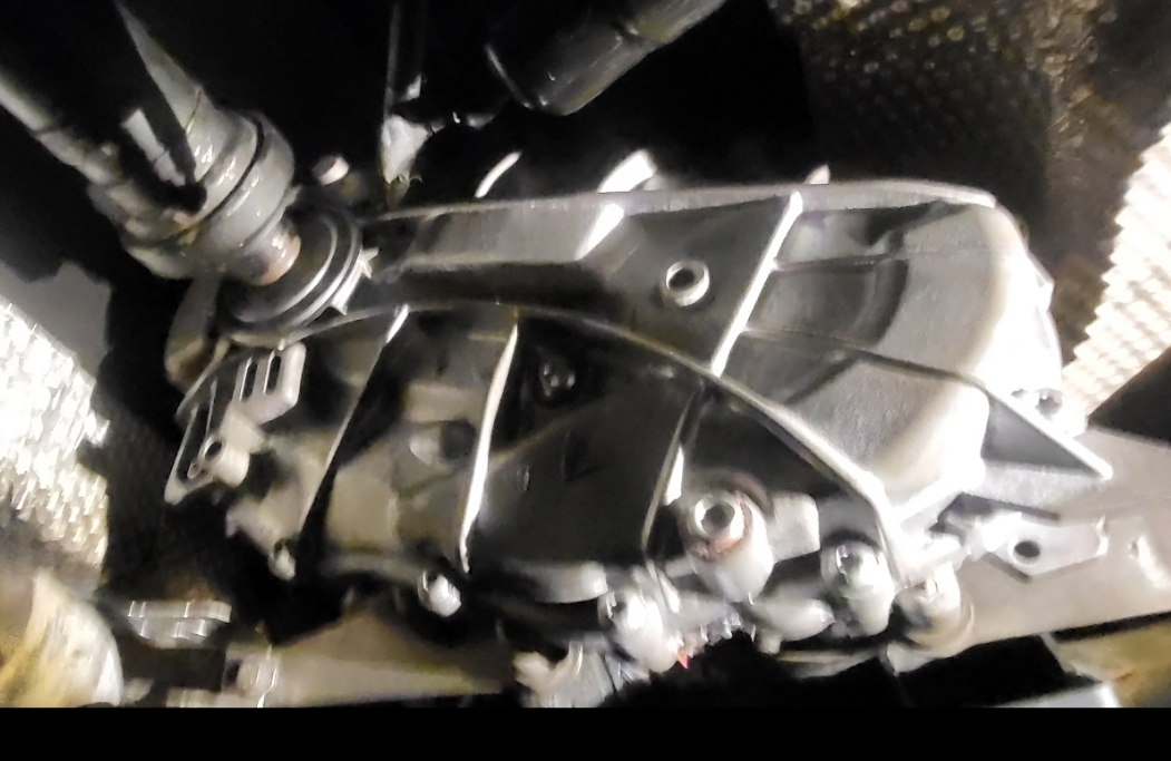

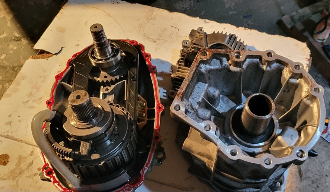

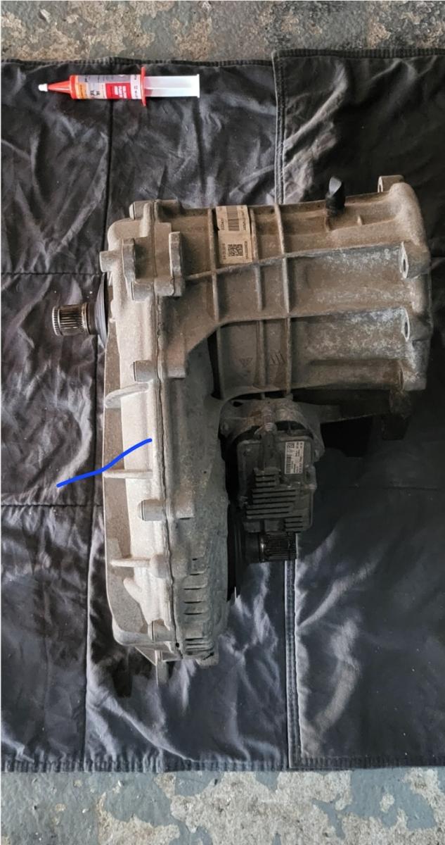

Avec l'aide de AWd.tech par mail et vidéo youtube , j'ai refait ma boîte de transfert ce week-end end , pas facile a faire seul, mais faisable.
Mon cayenne est un 958 , cayenne type S,210 000kms , je penses qu'elle avait été refaite avant que je l'achèteil y a 2 ans 180000 kms.

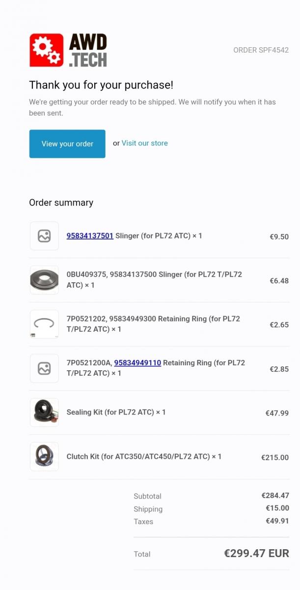

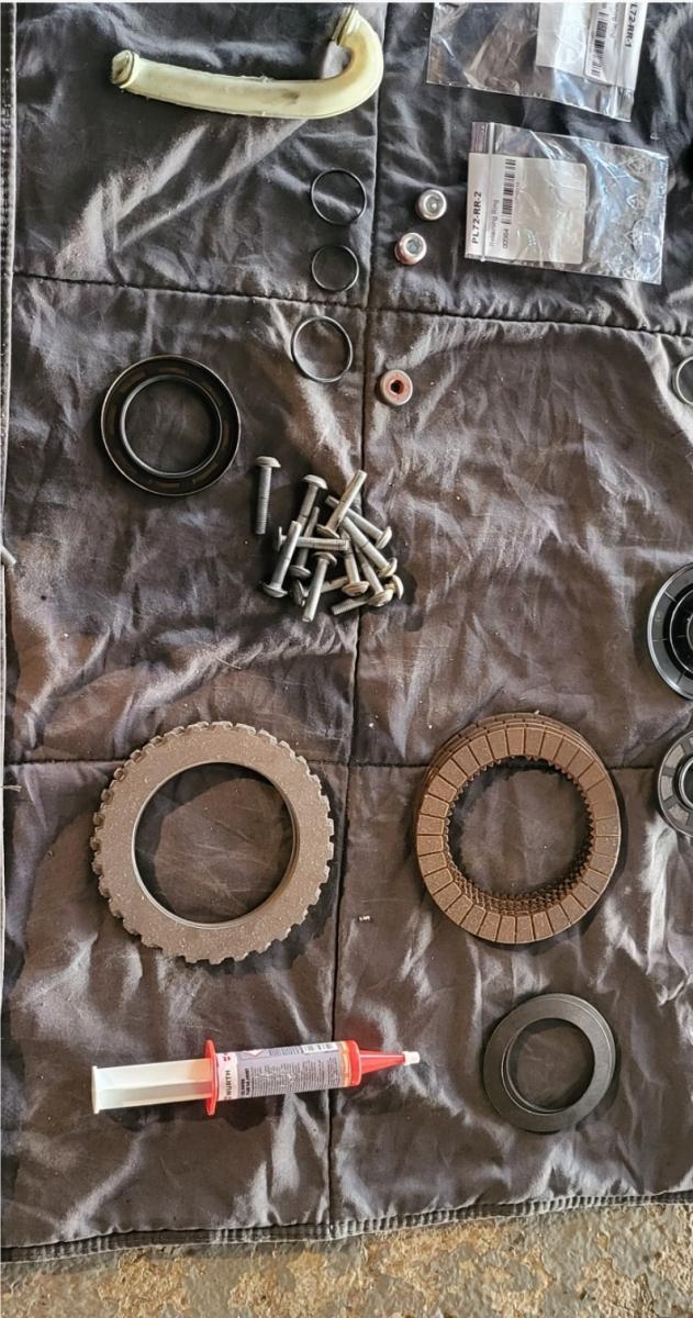

Changement des disques , coupelles ,joints spy , cache poussieres et les 2 bouchons , je n'ai pas fais la chaîne car aucun jeux . Total 12h00 de MO et une facture de 250 euros de pièces. Huile mobile rouge ATF3309.
Reset avec ma valise du calculateur de la boite et validation du changement d'huile.

Resultat:
Plus aucune saccade de la première à la troisième et voiture beaucoup plus réactive, et le mode sport une tuerie.
J'essaye de mettre des photos du projet.

La tu as l’ancienne version,
Ça va recasser si tu ne rajoute pas la modification Image

Par contre je ne comprends pas la modif sur la sortie cannelé? , j'ai bien changé l'anneau élastique et le joint théorique, que faut il,faire d'autre ?
Bonne soirée

Ok , donc j'ai bien changé le joint spy , le cache poussière , l'anneau élastique et le joint vert , je pense que tout est bon , tu valide Marc Antoine ?

la modification officielle Porsche prévoit aussi le montage d’un anneau de protection (slinger / protective ring) sur la sortie cannelée avant.
Cet anneau ne remplace pas le circlip ou le joint, mais il vient en plus. Son rôle est de dévier l’eau et les éclaboussures pour protéger la portée du joint et limiter toute infiltration d’humidité dans la boîte de transfert.
Voilà

Dans le kit que j'ai reçu il y avait bien le joint thorique à mettre derrière le cache poussiere que parle Marc Antoine sur la sortie d'arbre (voir photo) .

Par contre, je ne comprends pas bien la remarque de Marc-Antoine à propos de l'anneau et du joint torique car ces 2 pièces sont bien présentes sur les schémas.

Oui , en fait ii y a dans le kit un deuxième joint (plus grand) qui se place derrière le cache poussiere et qui n'est pas mis d'origine , il évite une rentrée d'eau par l'arbre dans la boite.
