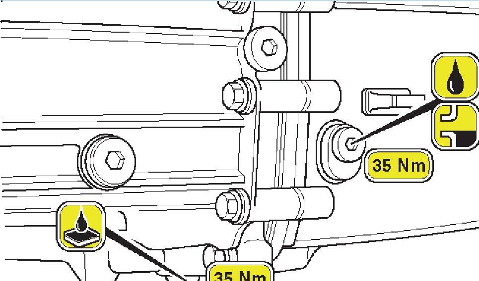

Messagepar dudu166 » Sam 5 Déc 2015, 13:05
bonjour ce matin démontage pour faire la vidange
je trouve bien la vidange mais pas le remplissage si quelqu un a l info
merci a vous

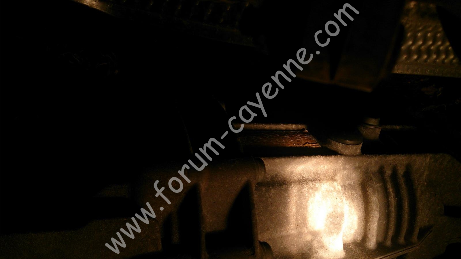

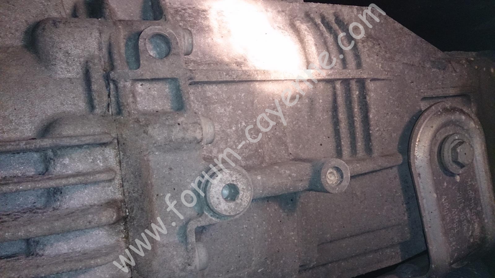

Messagepar dudu166 » Sam 5 Déc 2015, 14:43
Voici les photos de la boite
boite vue de dessous
vue sur le coter gauche

Messagepar dudu166 » Dim 6 Déc 2015, 01:01
Vidange effectuée et plus facile sur un pont
Donc pour vidanger, dévisser la vis que l'on voit sur ma premiere photo et le remplissage se trouve, quand dessous la voiture, côté passager, c'est la même sorte de vis
Pour la capacité, il m'a fallu 2 l d'huile car huile chaude.
