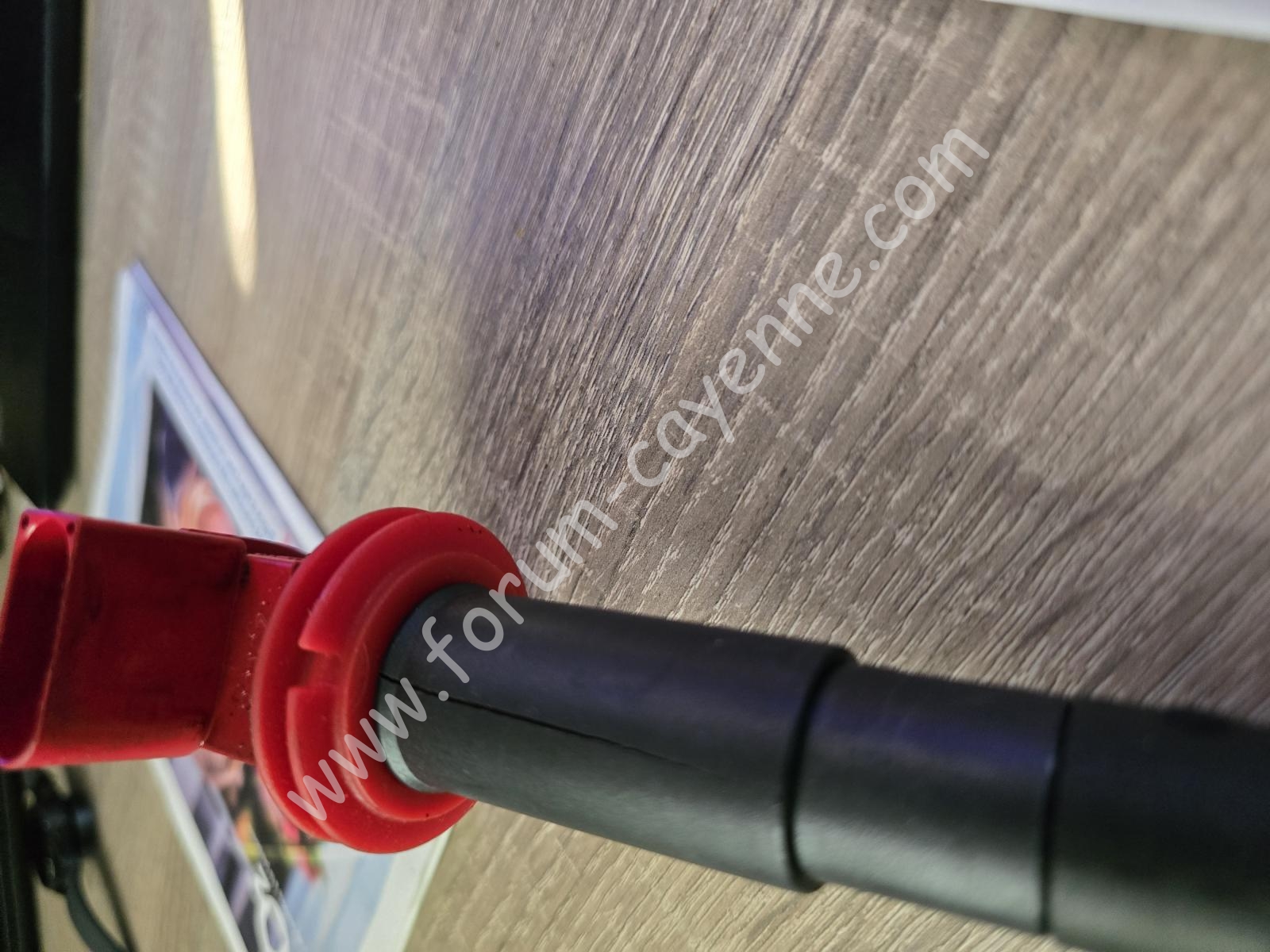

En changeant les bougies j'ai remarqué que mes bobines d'allumage étaient toutes fendues de haut en bas.
Le moteur fonctionne correctement, pensez vous qu'il faut les changer ?
Merci par avance

Oui en principe c’est tous les 60'000 km
Mais là effectivement il est grand temps de les changer

:plus1: bobines hs, à remplacer avant d'avoir des problèmes.
