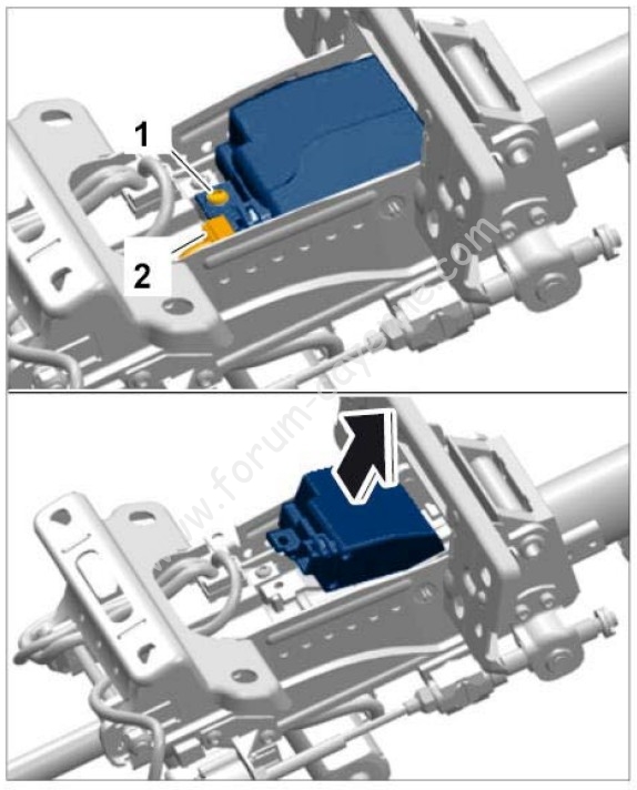

Je viens de regarder le manuel Atelier qui annonce la couleur en tête de chapitre:
"WM 480819 REMOVING AND INSTALLING ELV CONTROL UNIT (EXCEPT CAYENNE,
CAYENNE GTS, CAYENNE TURBO S, CAYENNE S, CAYENNE S E-HYBRID, CAYENNE
TURBO, CAYENNE S DIESEL, CAYENNE (3.0)) > REMOVING ELV CONTROL UNIT"
Donc seul ce boîtier se remplace sur certains Cayenne, ainsi que les composants du volants et les commandes installées sur le volant.
Pour le reste c'est remplacement de la colonne de direction complète.
Boîtier ELV.JPG (78.26 Kio) Vu 1889 fois
