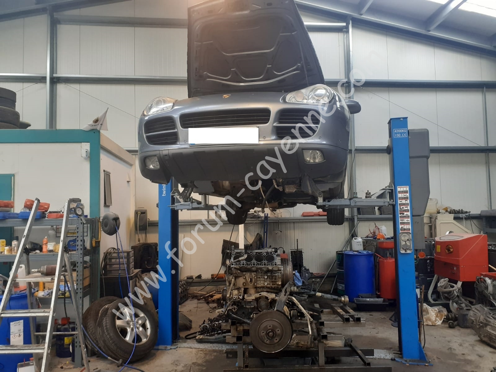

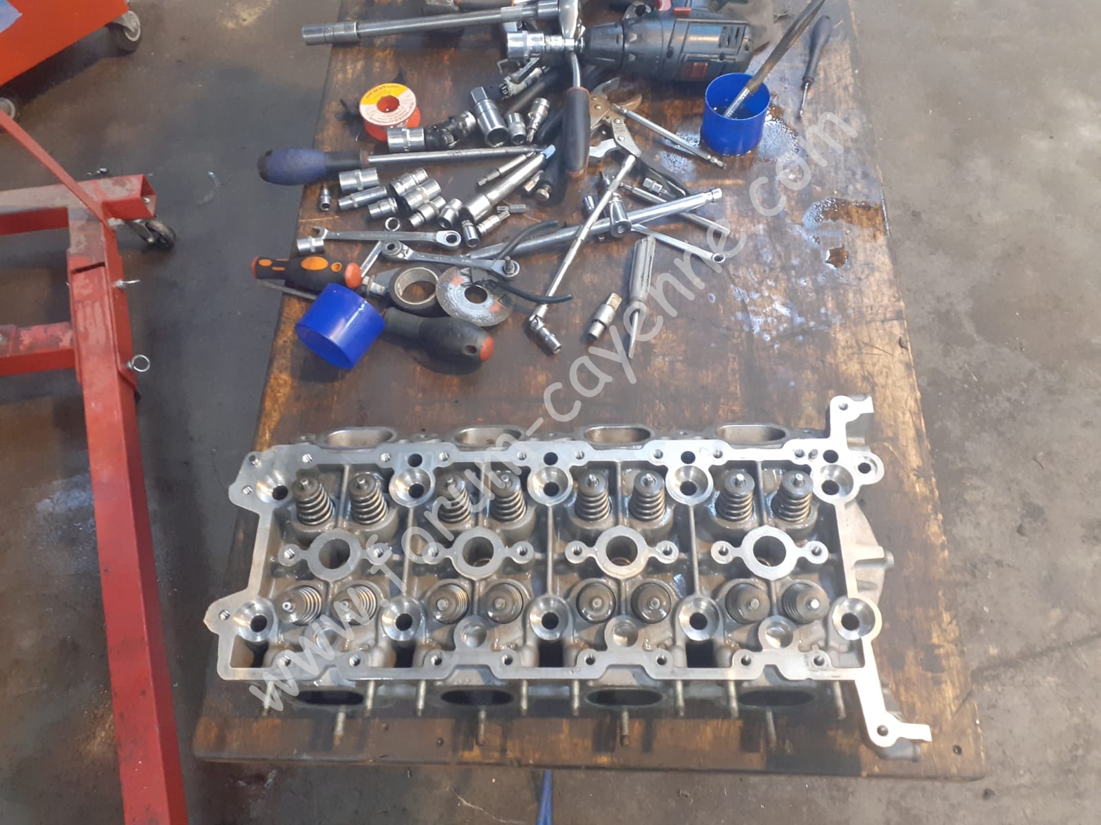

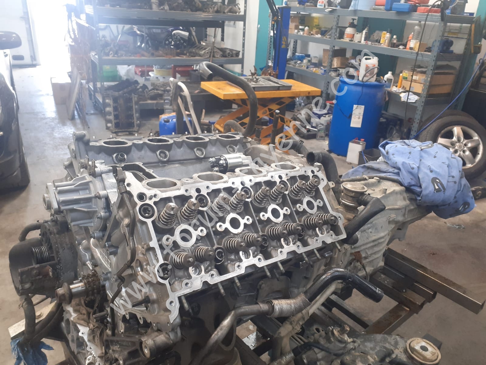

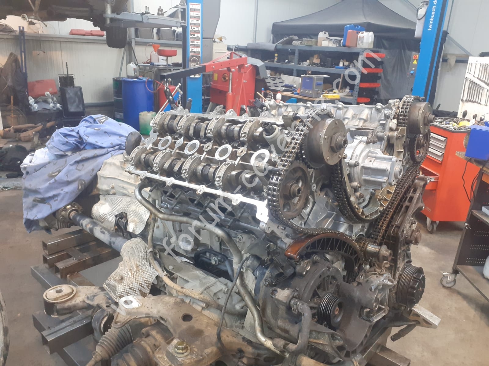

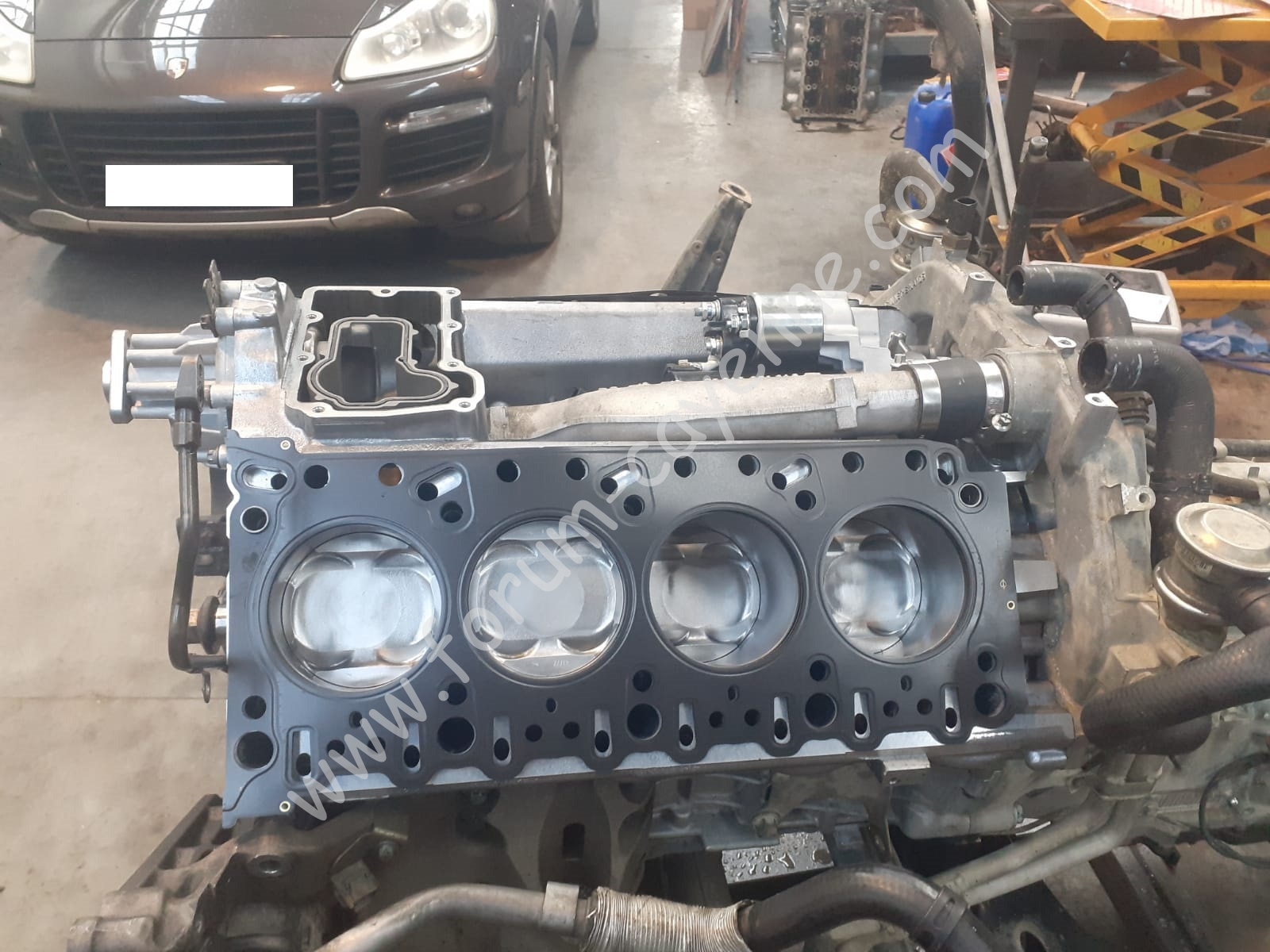

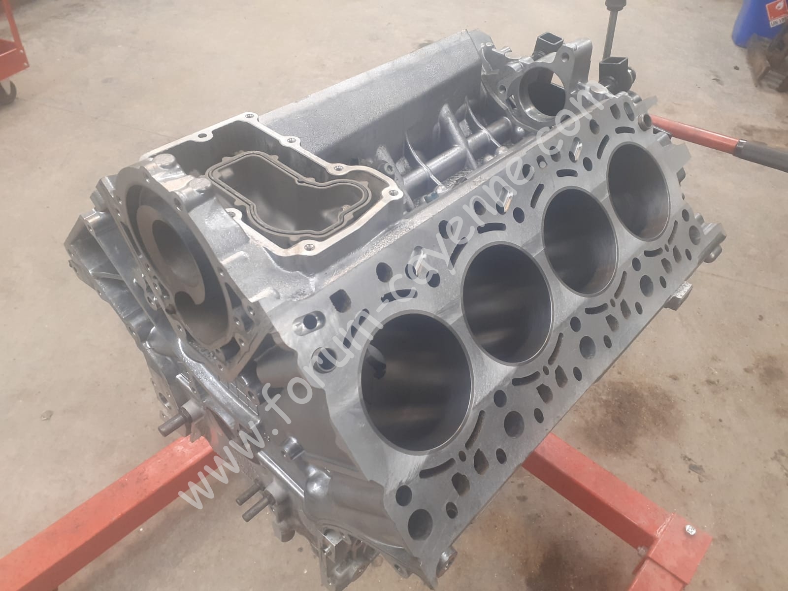

Ben voilà, c’est fait. J’ai récupéré mon Cayenne chez FF Motors.
Bloc chemisé, vidage cata, remplacement du PCM, remplacement des disques, kit réparation tiroir boite, vidange ponts & boite de transfert, injecteur turbo pour reprog éthanol.
Durant l’immobilisation Philippe envoi plein de belle photo de chaque étapes, en voici un échantillon.
Du super bouleau, je suis très content. J’ai hâte de finir le rodage pour retrouver mon petit jouet.
Merci encore une fois Philippe pour le super taf !!

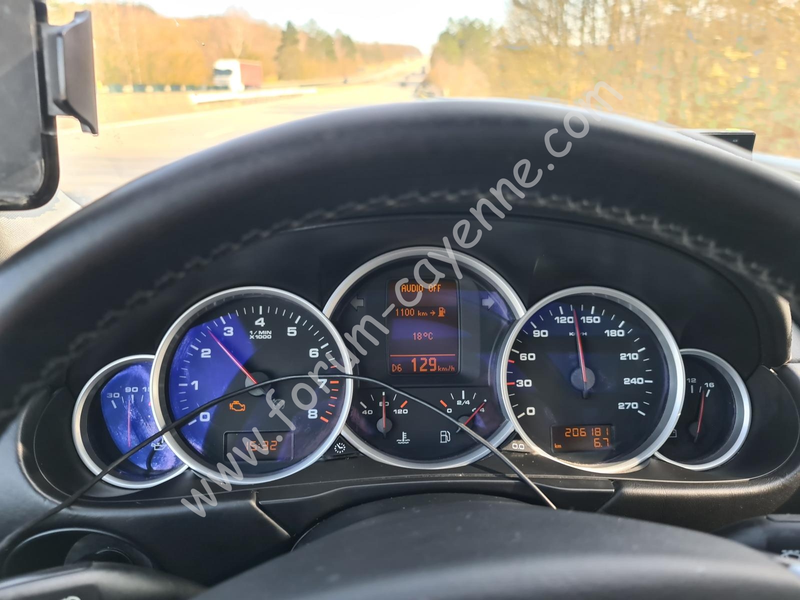

ah oui bonus, Philippe a doublé mon autonomie :lol:

Par contre c’est normal que ton voyant moteur soit allumé?
Re: Bloc chemisé par FF Motors
Jeu 1 Avr 2021, 12:27
Oui trop riche car pas encore reprogrammé. faut que j'attende 3000Km :cry2:

[quote="christophepy"]ah oui bonus, Philippe a doublé mon autonomie :lol:
Bon bah il est pas frais mon poisson d'avril... Si Philippe avait la recette pour doubler l'autonomie, il y aurait la queue devant sont garage jusqu'à Marseille.
Néanmoins l'affichage est bien réel, le kilométrage restant décroît juste 2 fois plus vite. Surement a cause des injecteurs turbo installés qui font paniquer le calculateur avant reprog ?

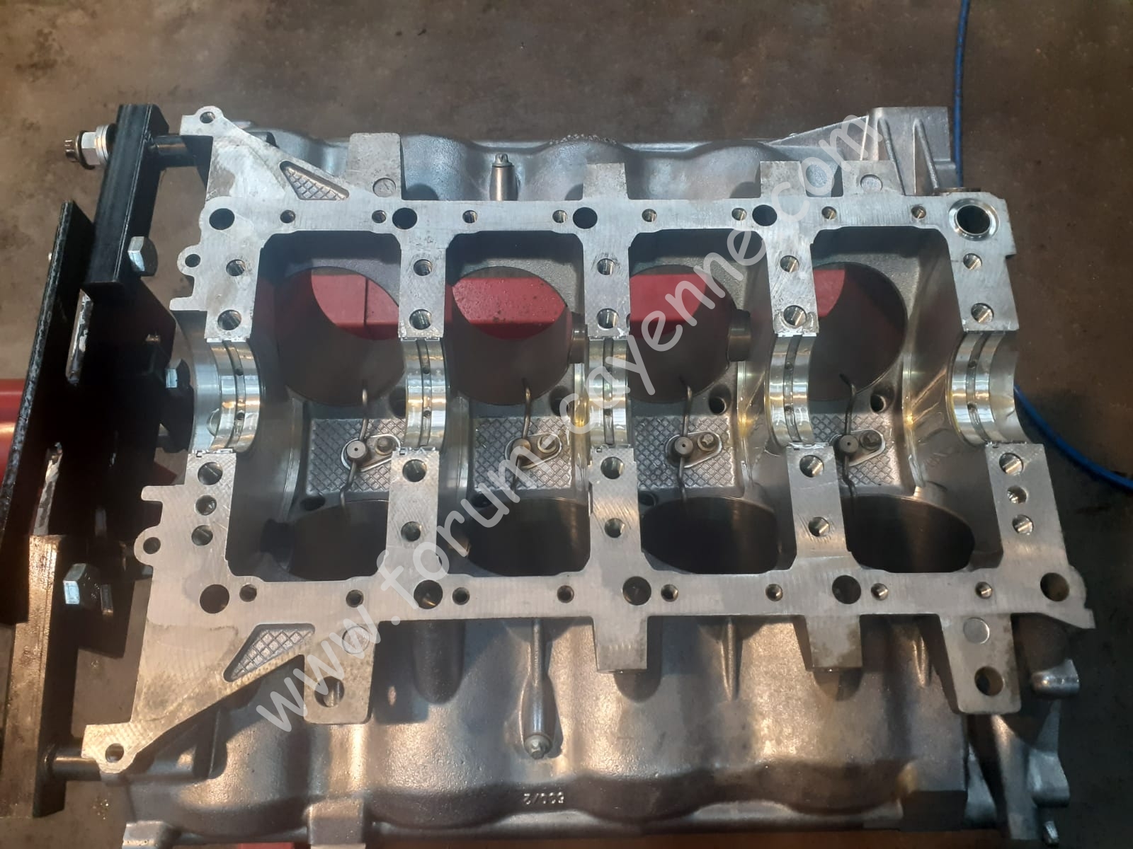

Par contre là on a bloc moteur reconditionné .
Bas moteur comme neuf ?
Piston neuf
Culasse ?
Soupapes neuves ?
Ven 2 Avr 2021, 08:54
Uniquement bloque chemisé. le reste est d'origine. 190000km au GPL + nettoyage par Filou28 = état neuf :mrgreen:

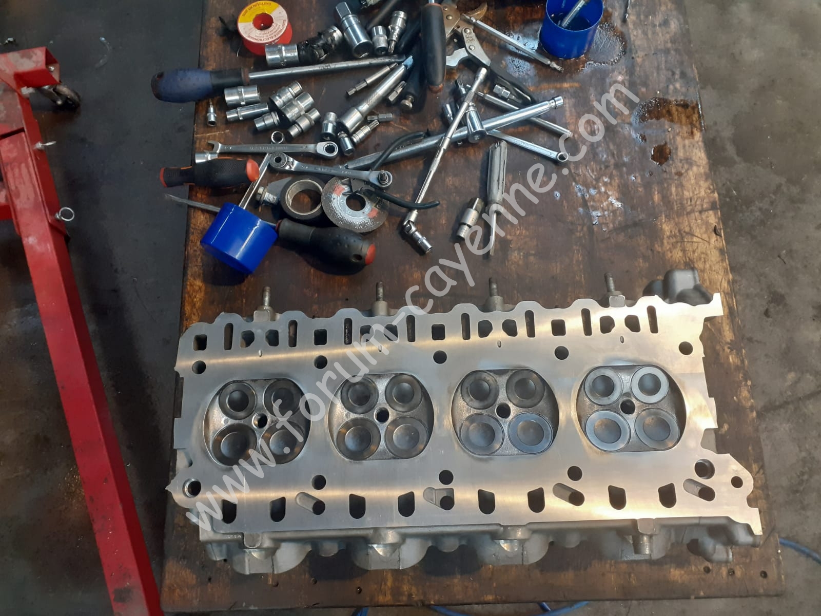

Tes culasses ont été refaites aussi non ?
Ven 2 Avr 2021, 11:31
Copié collé de la facture:
dep/rep moteur
dep/rep boite et boite de transfert
démontage moteur + vérification
reconstruction bas moteur
remise en état des 2 culasses
dep/rep distribution
dep/rep admission
dep/rep accessoires
dep/rep echappement
essai et réglage
bloc 4,5 (chemisé neuf)
coussinets de ligne
coussinets de bielles
segments
joint de culasse
joint de cache culbuteur
kit joints carter de distribution
rectification culasse
joint queue de soupape
joint admission
pompe à eau
calorstat
courroie accessoire
Ven 2 Avr 2021, 12:11
rien à dire! il bosse sacrement bien le gars !
Au vu des éloges à son sujet j'ai prévu de passer le voir afin qu'il fasse un tour du bestiau, en plus très sympa au tel et pas avare de conseils, donc bonne pub via le forum amplement mérité je pense, le seul problème ils m'avait annoncé des délais... , ce qui est la rançon du succès ! bonne route avec ton nouveau moteur!
Ven 2 Avr 2021, 12:35
Marc-Antoine a écrit:Par contre là on a bloc moteur reconditionné .
Piston neuf
Culasse ?
Soupape neuves ?
C'est mieux qu'un bloc neuf chez Porsche.
Tu gardes le machin number, les périphériques ne sont pas neufs mais quand tu remplaces un moteur chez Porsche ils remettent aussi tous les anciens périphériques.
Les culasses sont refaites à neuf en même temps que le chemisage, et le bloc chemisé est refait à neuf.
Filou remplace aussi la pompe à eau et la bride.
Bref ce que fait Filou est beaucoup mieux qu'en CP pour un tiers du prix, tout simplement imbattable. :bye:
