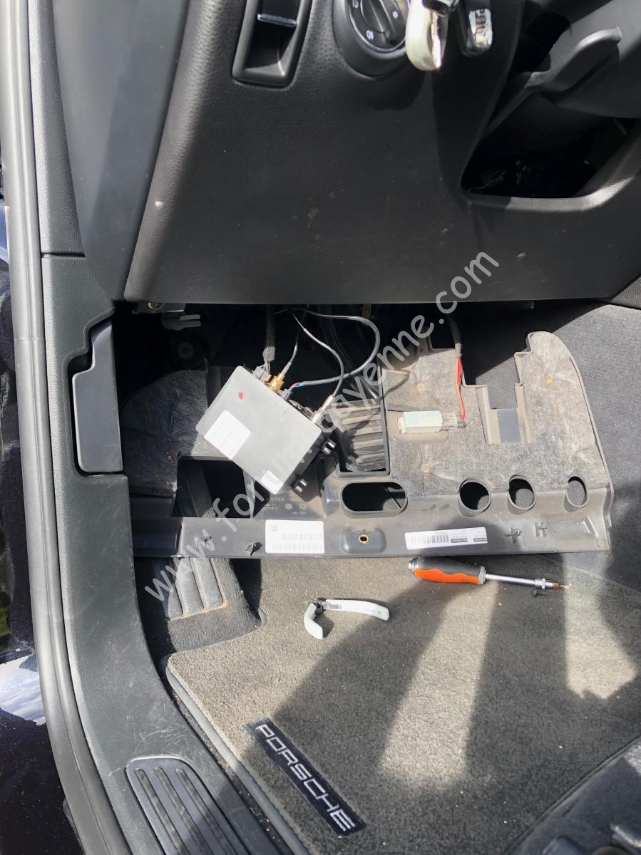

Cet après midi je me suis mis à la recherche de ce traceur.
J’ai écouté les bips toutes les deux minutes et petit à petit, je me rapprochais du son et là, dessous le volant j’aperçois des câbles attachés bizarrement.
J’enlève la garniture et là, un boitier noir "viasat" avec beaucoup de câbles.
Je débranche le tout et je le retire. Je remonte tout et je tourne la clé mais plus de contact :mur:
Il a sûrement un anti démarrage. Je remonte le traceur, je m’aperçois qu’il y a un petit micro de branché. Je le débranche et par bonheur plus de bips :razz: :razz:
Pour la suite il faudrait enlever le traceur et refaire le branchement.
Je ferai appel a un spécialiste.

Messagepar Owen06 » Sam 2 Mar 2019, 20:05
Super, tu es un bon enquêteur! :bravo: Il te reste à voir un spécialiste qui monte ces appareils pour tout enlever et te refaire le faisceau au top! :wink:
