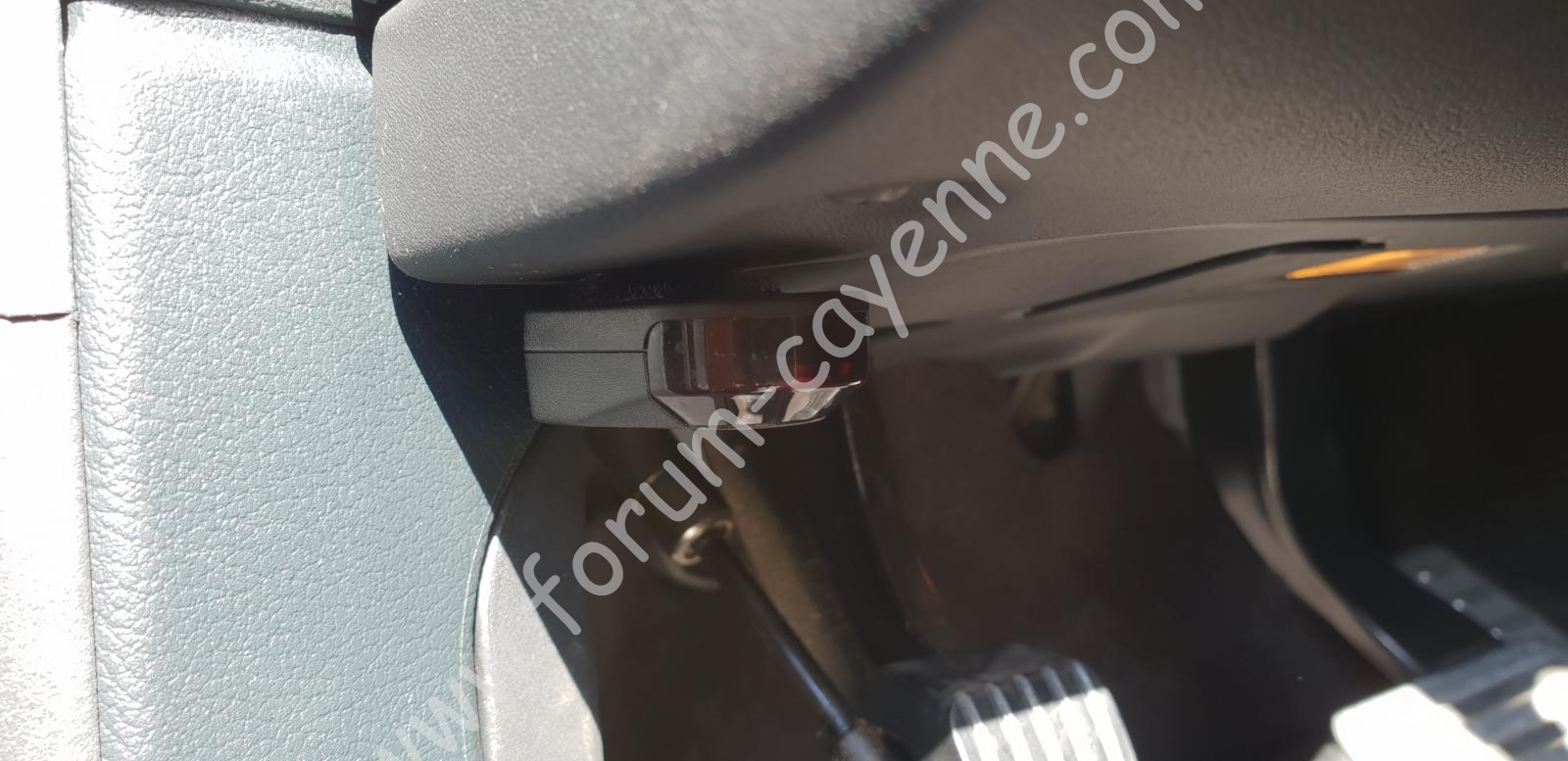

Messagepar elpetete » Ven 20 Avr 2018, 14:03
J'ai trouvé ça en me penchant par hasard, ça parle à quelqu'un :idea:

Re: bip sans alerte
Messagepar Tacosse » Ven 20 Avr 2018, 14:24
Une caméra pour regarder sous les jupes des filles.

Messagepar elpetete » Sam 21 Avr 2018, 21:07
Ca te mettait une alerte au combine car moi aucune !!! Demain je regarde ça en détail. Pour le petit capteur ça ressemble à un récepteur infrarouge et la taille est d'à peu prés 3cm.

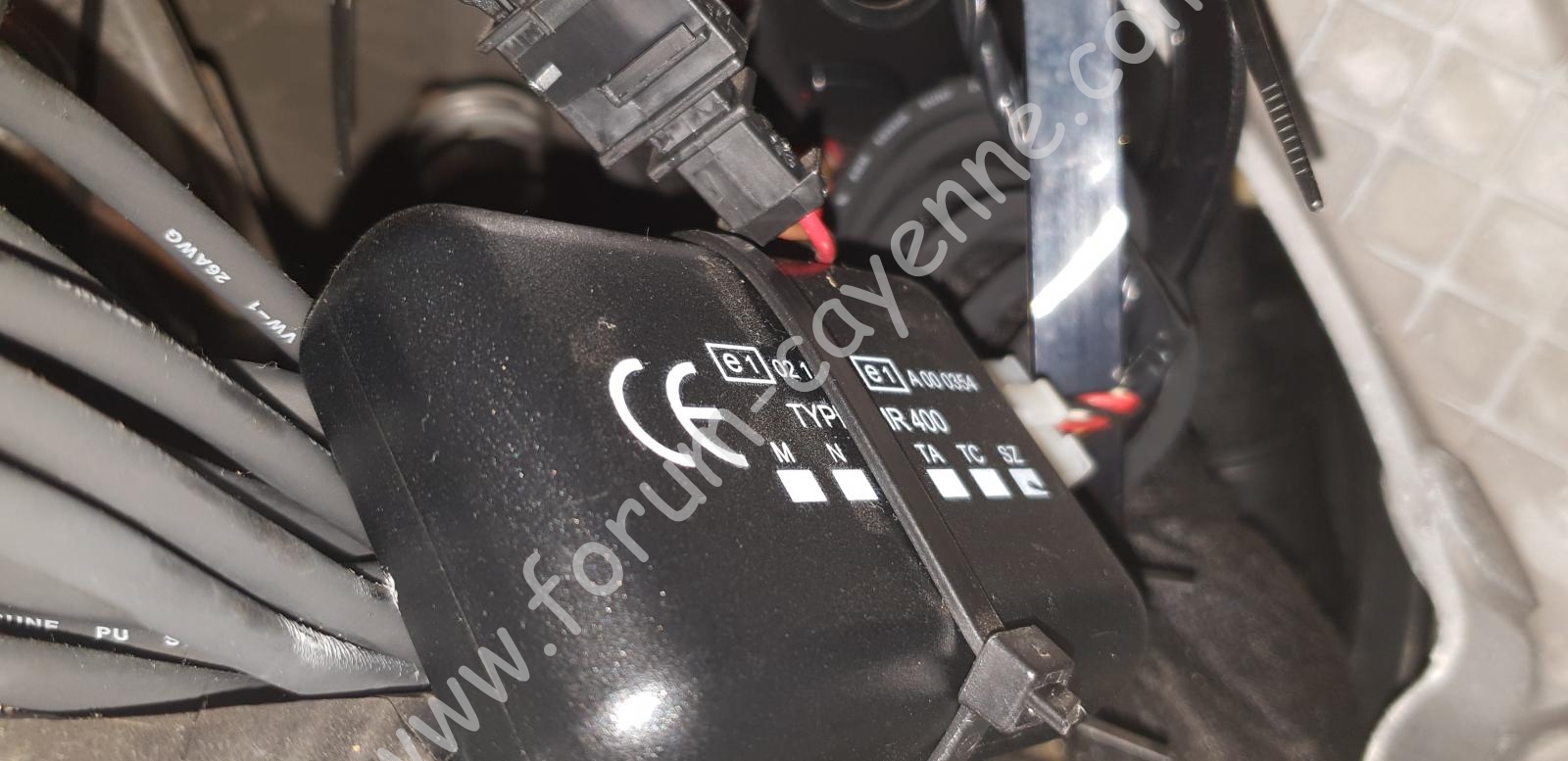

Messagepar elpetete » Lun 23 Avr 2018, 08:42
Salut,
Après démontage du cache sous volant et pédales j'ai découvert un boitier VIASAT.
J'ai recherché sur le forum et cela pourrait être le soucis de mes bips (batterie du viasat hs). Quelqu'un a t-il déjà changé cette soit disant batterie ou pile ou comment supprimer le traceur ?
J'ai peur d'y toucher et de faire une c.....e :cry2: !!!!!!

Messagepar Owen06 » Lun 23 Avr 2018, 19:40
En utilisant la recherche du Forum, tu vas trouver un post sur: Système d'alarme VIASAT, tu as quelques pistes dedans! :wink:

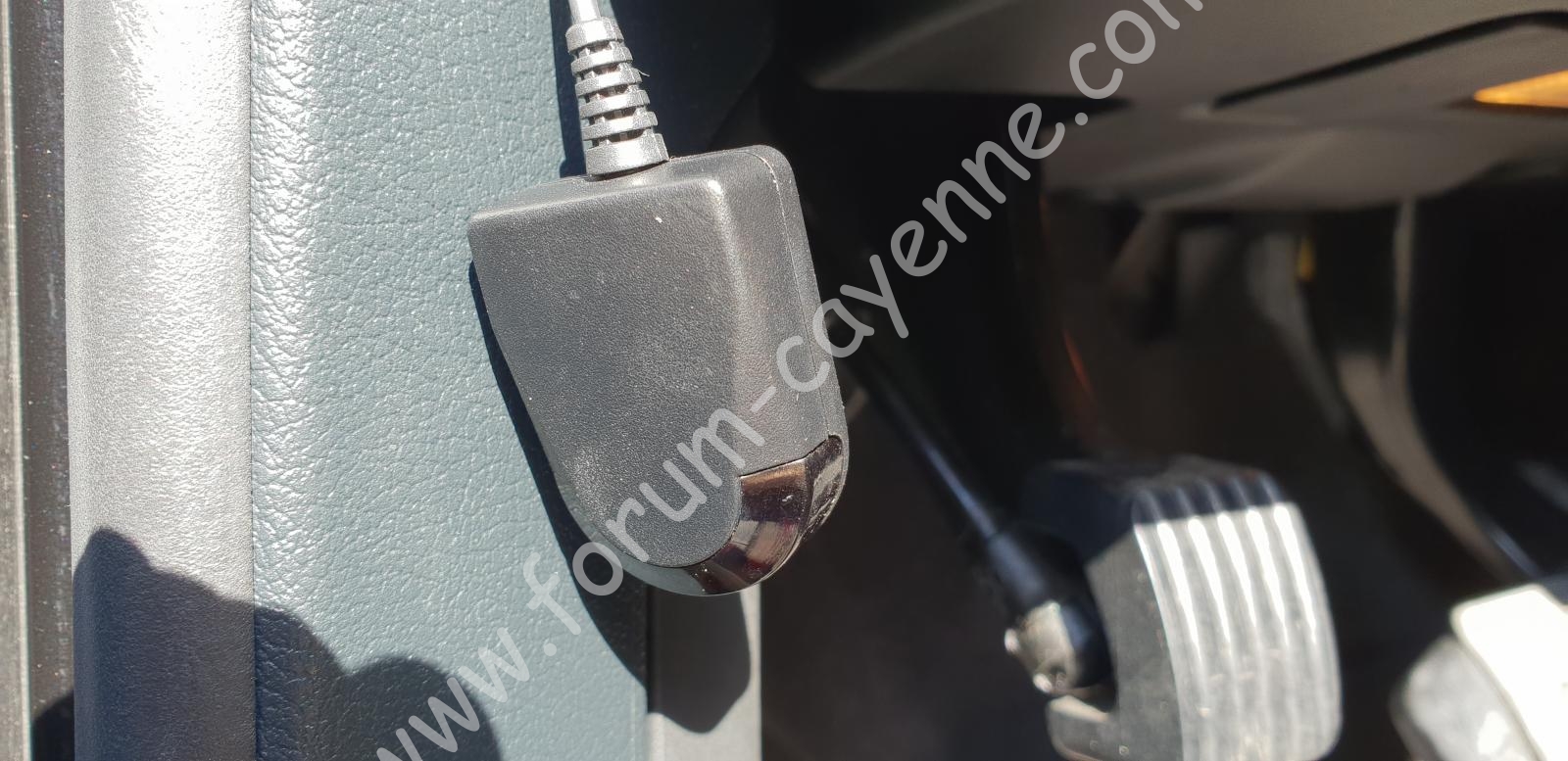

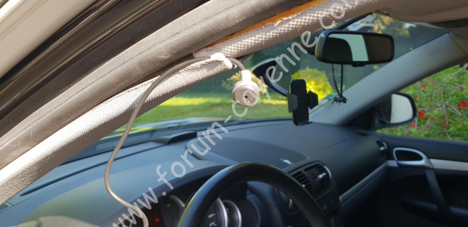

Messagepar elpetete » Mer 25 Avr 2018, 11:52
J'ai enfin trouvé ce p....n de bip, il était logé dans la garniture coté conducteur en partie haute j ai découvert le fil en ouvrant le cache des fusibles. Je l ai donc entouré d'isolant électrique et calé au fond du tableau de bord car j'ai pas voulu le couper ni le débrancher au cas ou!!!!
Et maintenant plus de biiiiiiippppppp :houpla: :hourra:
