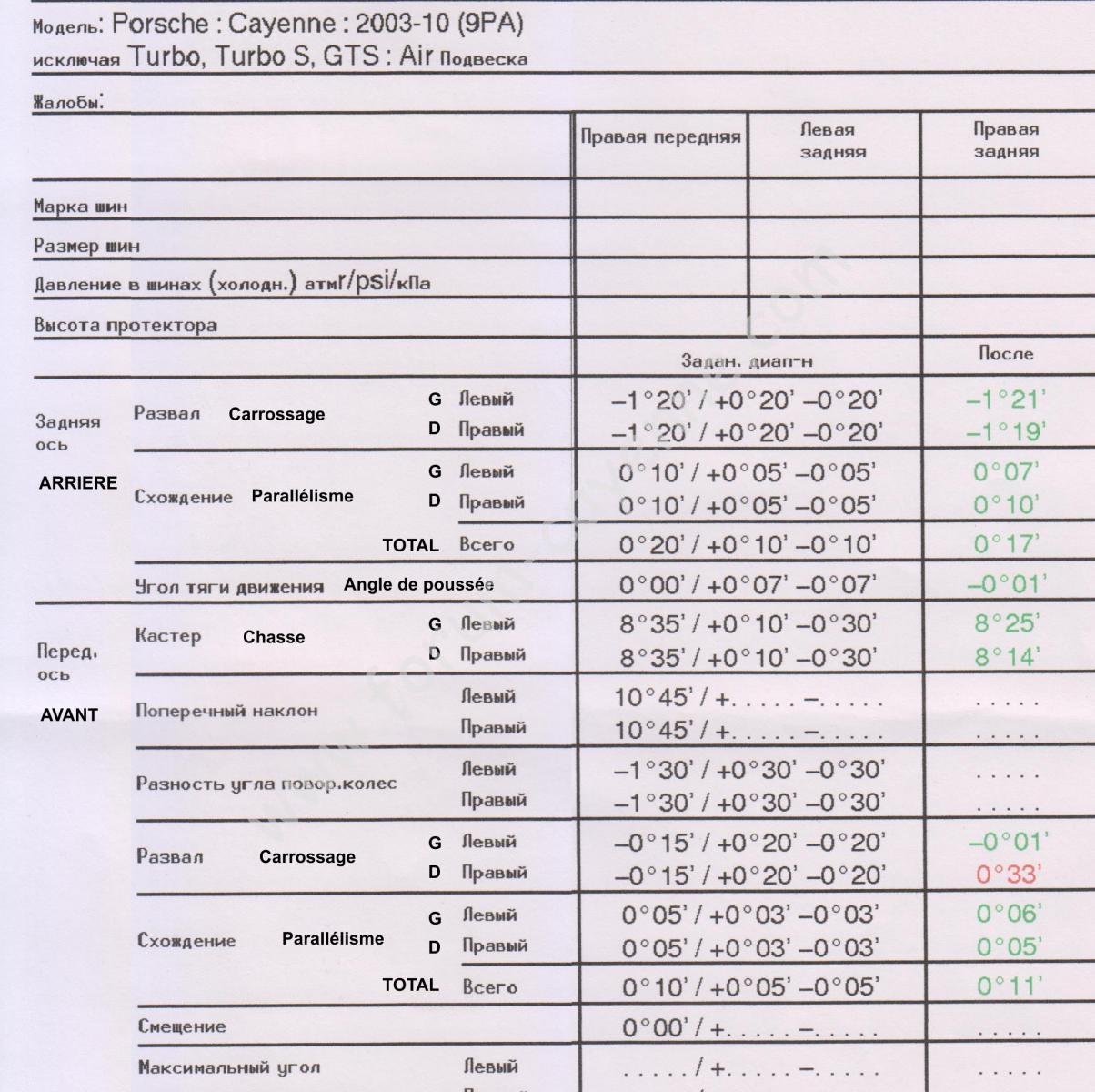

Le réglage du parallélisme me laisse un "carrossage" positif sur une roue. Les gars ne sont parait-il pas arrivés à régler, ils ont passé une bonne heure je regardais tout LOL! Mais selon eux, rien de grave... Si un pro peut m'éclairer avec son avis? Merci :)

Clique sur les liens ci-après tu en sauras un peu plus sur l'angle de carrossage et le parallélisme
http://www.fiches-auto.fr/articles-auto/fonctionnement-d-une-auto/s-1080-angle-de-carrossage.php
http://www.michelin.fr/pneus/decouvrir-partager/guide-dentretien/geometrie
Et pour les réglages par ici :
http://fr.m.wikihow.com/corriger-la-géométrie-des-trains-roulants-d%27une-voiture
